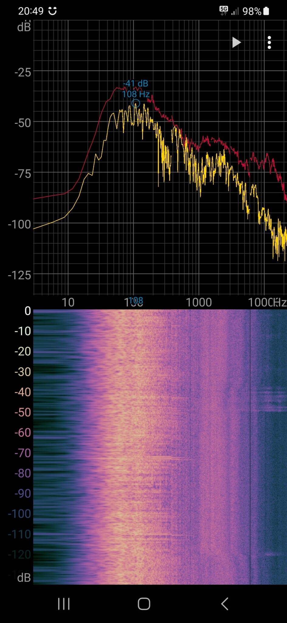

Japp, appen visar det antingen som en frekvenskruva eller som "waterfall". Frekvenskurvan är enklast, ser man tex en spik på 50 eller 100 hz så är det bara att leta el och motorer som går direkt på nätet.
Här är ett exempel jag tog nu från en golvfläkt:
Spektrogram av ljud från golvfläkt med frekvenstoppar vid 50 och 100 Hz, visas på en logaritmisk skala med dB-mätning.
Som synes så har den toppar på 50 (kom ihåg att det är en logaritmisk skala) och 100 Hz, precis som väntat.

50 Hz förstår jag, som är i elnätet, men kan du förklara 100 Hz? Är det bara att det blir en multipel på 50 Hz?
skarj skrev:
Inte hittat någon riktigt motsvarande till iphone som man inte behöver betala i appen, den jag hittade såg ut att kosta 9 dollar i veckan som abonnemang🤨
50 Hz är en full sinusvåg. Den har två toppar (en positiv, en negativ), vilket leder till att många saker får en 100 Hz cykel. En brummande lampa har tex två toppar per cykel, eftersom den lyser oavsett vilket håll strömmen flödar på.

Aha, men tex en motor ger bara utslag för 50 Hz då?
Beror på typ av motor. Kan vara 100 Hz också, typ som fläkten jag testade i screenshotet.
Vill också nämna att den var stenstabil på 100 och 50 tills jag drog handen över den för screenshotet...

OK, tänkte mest för att jag inte tror det är något annat än motorn/pumpen som kan få till ljudet jag hör, men får inte ihop stt det bara är vid en kort tid och ungefär samtidigt i programmet när det händer, samt att det inte händer varje gång. Är det ett haveri pågång (vilket jag befarar) är det lite logiskt, men då pumpen och motorn går större delen av programmen, iaf återkommande och det inte alls låter då och heller aldrig problem att tömma vattnet.
Trist nog så är även jobbtelefonen en iphone och bara ipads, men ska söka lite till, har man tur kan något db-program även visa frekvens, vill ju helst hitta någon gratisapp.
Men det är ett elände att lyckas sitta och pricka av ljudet också när det inte alltid (läs aldrig när man väntar) uppstår.
P
En liten uppdatering för ev. intresserade🙂
Plast delen till den nedre vingen är bytt sedan några dagar, spinner bättre när man snurrar för hand, går inte emot locket till saltet längre, vilket den kunde göra innan bytet, är man positiv så kanske man hör något mindre lätt klonk ibland, men annars ingen skillnad i huvudmissljudet. Fick tag på en app som inte är super, men den visar 35 Hz, när jag ingång lyckats hitta av brummet/durret, vilket inte är lätt då det absolut inte kommer varje disk och är under en kort period, max 5 sekunder normalt, snare 2-3 sekunder när det händer. 2 gånger har det surrar längre, men lite annorlunda än det "vanliga", en av dessa visar 35 Hz, om den appen är att lita på vet jag inte😇
