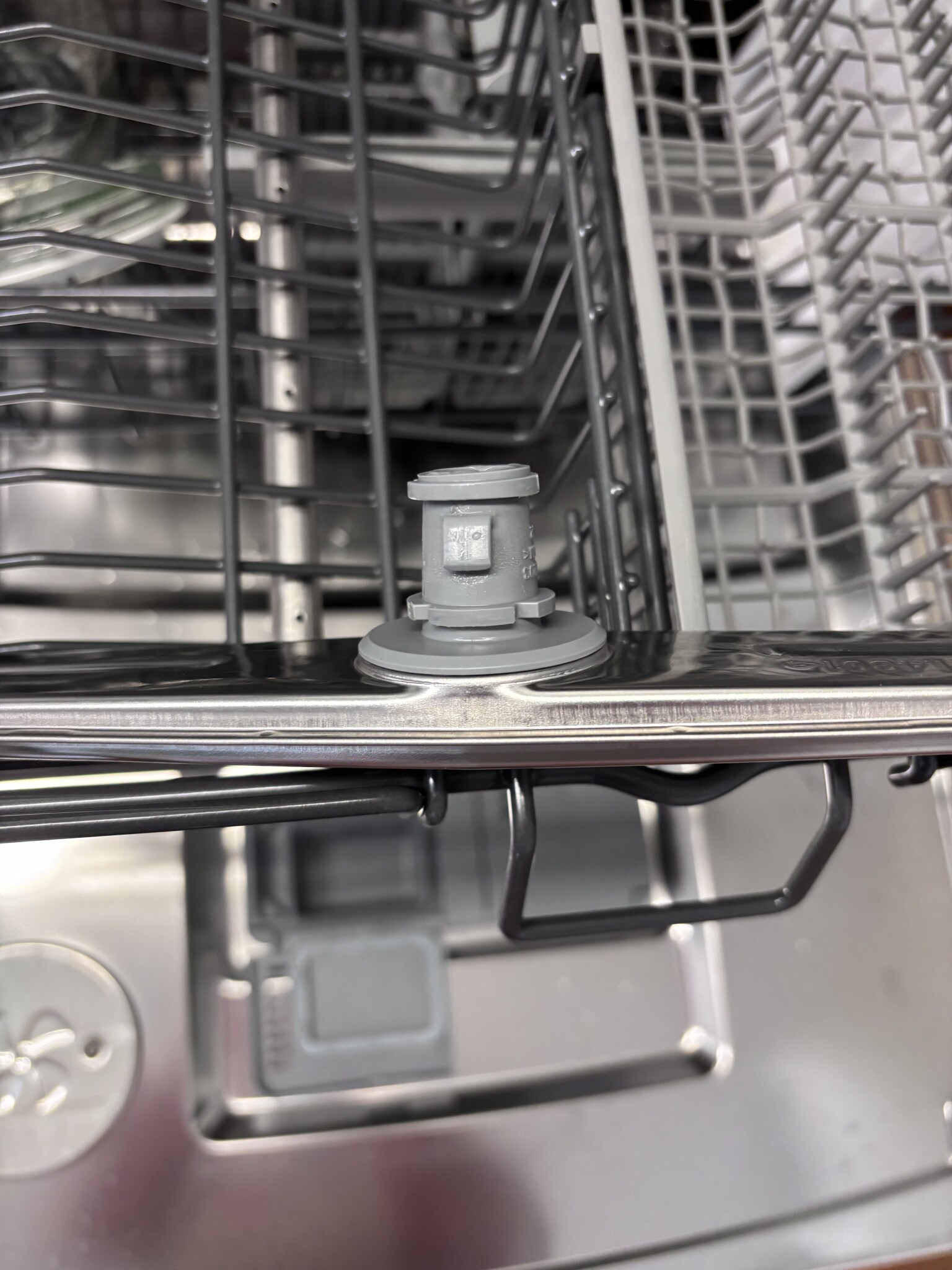

Asko diskmaskin, dova durrande ljud
Precis, det medför att vingen inte går i våg och fan slå emot korg och eller saltlocketS skarj skrev:
Den kostar en hundring och mycket lätt at byta
Var faktiskt billigare innan kineserna gjorde den
Ja, du har rätt, tog loss och kollade, om något så ser den mer snedsliten ut i verkligheten än på bilden, den kanske både är nedsliten och snedsliten, för saltlocket slår den emot lite när man roterar den för hand märkte jag igår, tänkte att den bärs upp lite av vattnet när den diskar, för det låter inget från det samt väl diskat i nedre korgen var gång, men mellan korgen ska ju även den få spray från denna, så det blir att beställa, gissar att plastdelen är limmad så man köper hela vingen?
Det är därifrån jS skarj skrev:Ja, du har rätt, tog loss och kollade, om något så ser den mer snedsliten ut i verkligheten än på bilden, den kanske både är nedsliten och snedsliten, för saltlocket slår den emot lite när man roterar den för hand märkte jag igår, tänkte att den bärs upp lite av vattnet när den diskar, för det låter inget från det samt väl diskat i nedre korgen var gång, men mellan korgen ska ju även den få spray från denna, så det blir att beställa, gissar att plastdelen är limmad så man köper hela vingen?
Ljudet kommer
Nej du byte bara plasten den sitter som en bajonett, ta tag och vrid moturs ett kvarts varv, se till att den ny hamnar lika med de två hajarna som syns på bilden

Jag testade lite för klent, provade att ta loss den men tänkte att den är säkert limmad för att jävlas och bryter jag av den blir det att köpa nu maskin idag😇
Ska se om jag hittar den delen och beställer den innan jag provar att lossa den gamla, den diskar iaf med beröm just nu.
Nja, ljudet är ett helt annat ljud, tänk att du sitter i baksätet på en Merca diesel från 75 och föraren envisas att köra på 4 i en uppförsbacke i knappa 50 km/h, det är ett durrljud som hörs till angränsande rum, men det är aldrig längre än några sekunder samt alltid i samband (läs i anknytning) till vad jag tolkar som första tömning efter avspelning, menades lampan lyser blått (indikerar att du fortfarande kan lägga till mera disk), strax efter durrknarret blir lampan röd. Det är endast i detta moment och endast vissa ggr detta ljud uppträder, svårförklarat och ännu aldrig lyckats spela in ljudet. Har jag tur så har du rätt, men jag är skeptisk till att det är kopplat till armen, men blir iaf ett byte, ska kolla övre armen också innan beställning, men den spinner runt fint, hänger neråt visserligen...

Körd 2 ggr idag, inget durr, satt som en idiot väntade 10 min+ med mobilen i handen för att spela in ljudet, men icke.
Plastgrejen beställd, får väl återkomma om något förändras när den är bytt, eller om jag lyckas hålla ut och spela in ljudet, risken är överhängande att jag förtränger ljudet om diskningen får godkänt.

Lyckades filma en snutt med missljudet, verkar dock som det låter längre men inte riktigt samma ljud som tidigare när det bara var innan den växlar till röd lampa.
Nu skulle jag själv gissa på motorn till pumpen, när det är ett mer ihållande ljud🤔
Trist om den havererar just när nya plastdetaljer är i postgången🤣
Framgår skillnaden? I film 2 finns inte "grrrrr" ljudet, det är det jag menar, men detta ljud finns endast vissa gånger den diskar och endast början av programmet (normal disk), det har aldrig varit problem att tömma vattnet för maskinen. Det är inte under tömning det låter som det gör.
Allmänt tips när man letar orsaker till ljud: Installera en app som heter Spectroid på Android. Har ingen sån där iTelefon, så vet inte om den finns där.
Då kan man lätt se vilken frekvens ljudet ligger på. Är det 50 eller 100 Hz så är det nästan garanterat elektriskt. Är det någon annan frekvens så kan man fundera på vilka rörliga delar som rör sig i den hastigheten.
Jag använder den mycket, både när jag tex har surrande i ett rum och när jag felsöker bil/mc (där är multiplar av varvtalet väldigt avslöjande, också användbart för att mäta varvtalet om man inte har varvräknare).
