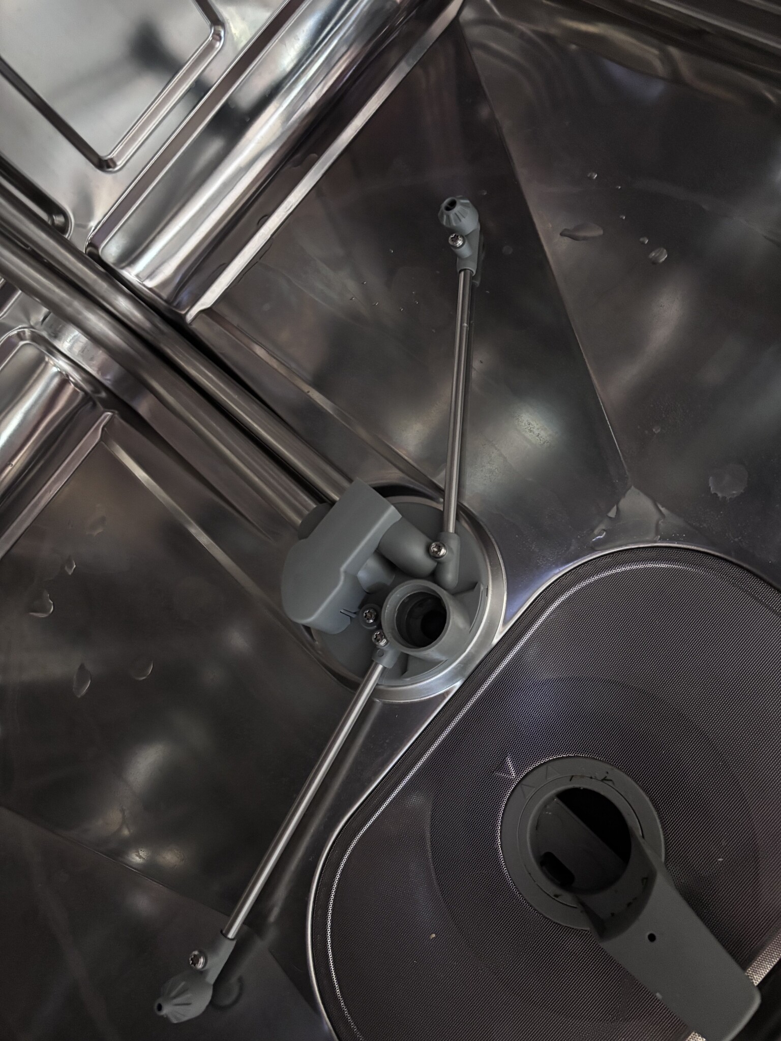

Klagomål på att ASKOn inte diskade rent idag, gjorde lite manuell rengöring av de 2 "extra" rören (fasta spolarmar) i botten, det var plastgrejer i den lilla mittenkorgen (för knivar etc) som diskas från munstyckena under underkorgen som inte var rena. Får se om den närmar sig slutet efter 6 år, dåligt på en rätt dyr ASKO. Inget durr/brum idag på de 3 diskarna som körts. Fel accepteras generellt inte länge här i huset, så det blir att kolla in Miele lite mer, endast sett en (i affär) som började med 7, den hade autodos, vilket vi är överens att vi inte ska ha, mer som kan strula och liten nytta, tozchpaneler vill vi också undvika, riktiga knappar vore bäst.

Kort uppdatering, ren disk och inget ljud från gårdagskvällens disk, slump? Antagligen, men man kan ju hoppas att rengöringen av de fasta armarna i botten hade något med det att göra...

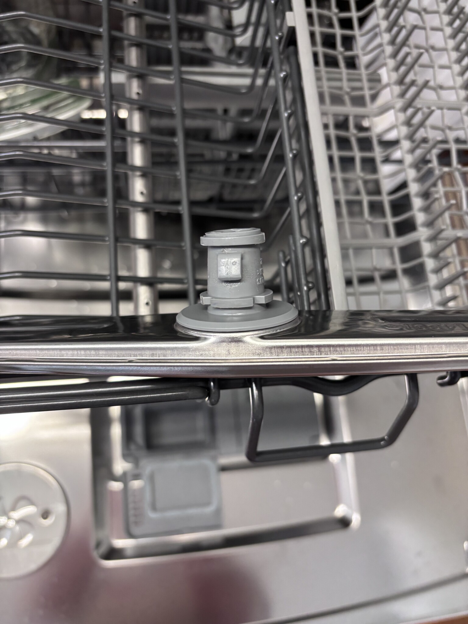

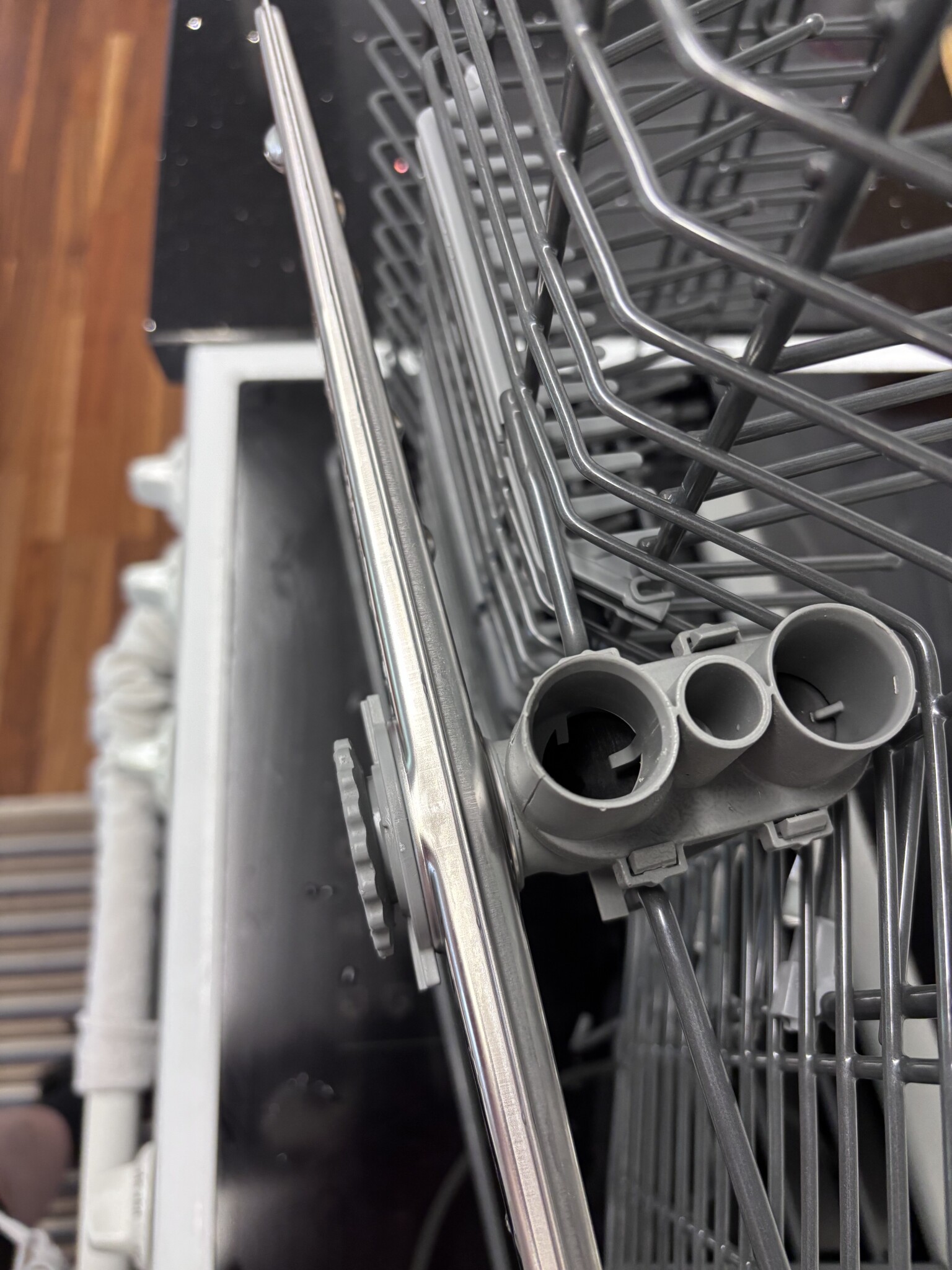

Du skall kolla spolarmslagringarna, ta ur armarna och kolla på den grå plasten, lägg upp en bild så kan jag beskrivaB skarj skrev:Kort uppdatering, ren disk och inget ljud från gårdagskvällens disk, slump? Antagligen, men man kan ju hoppas att rengöringen av de fasta armarna i botten hade något med det att göra...

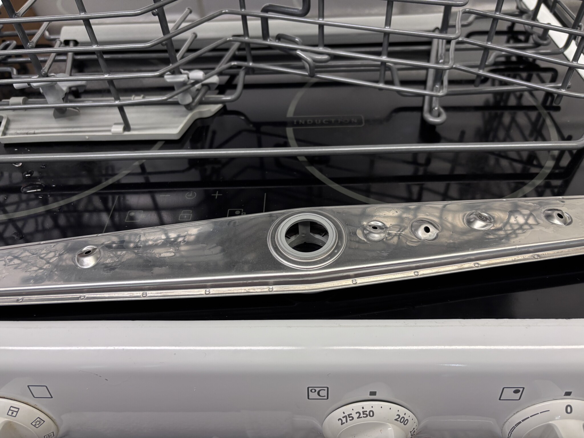

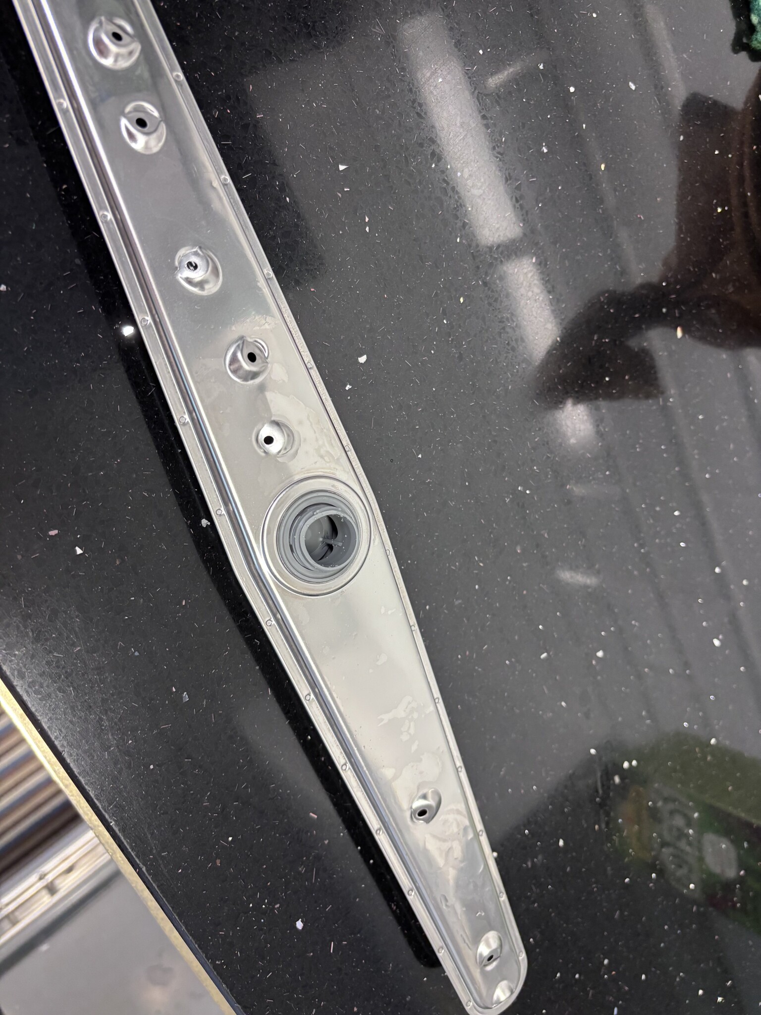

Bild på vingsidan? Där rostfritt går över till plast, eller änden av plast som möter plast i maskinen? Metallvingarna snurrar fint när man spinner dessa för hand iaf, ordnar bild, när jag vet vilken del jag ska titta på.

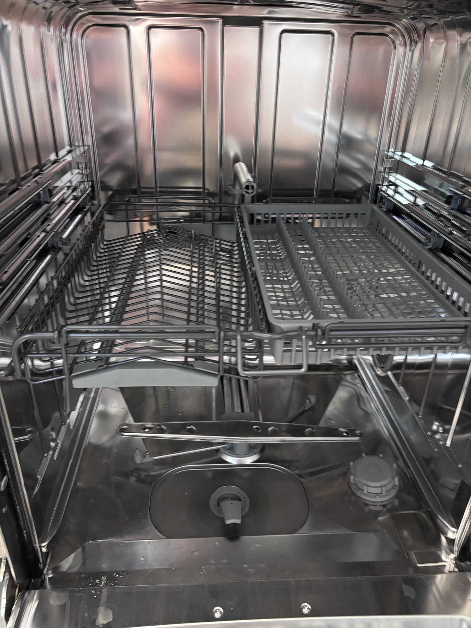

Lite bilder, oklart vad du menar med lagringar.
På bilden med den undre uppoch ner ända spolarmen sticker en grått rör uppB skarj skrev:
På detta ser man tydligt att detta är så slitet att det skall bytas (snedslitet)
Motsvarande övre ser man inte men mutter och bussning i armen brukar bli lika slitna.
