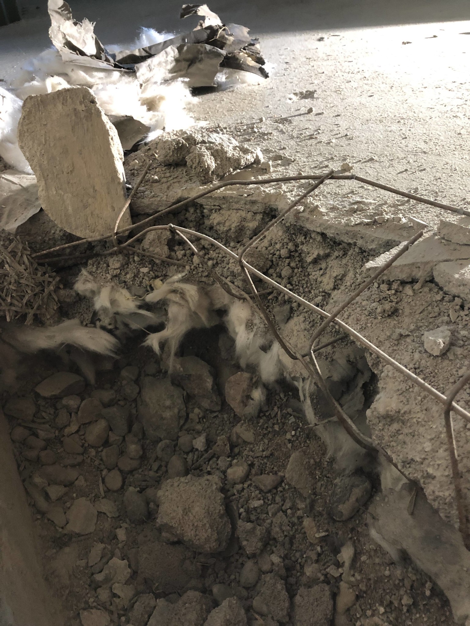

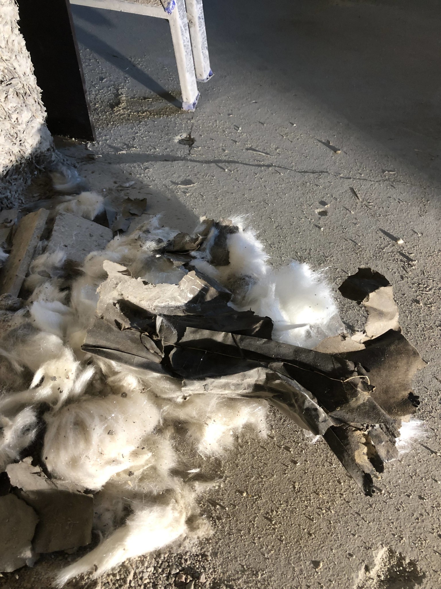

Jag ska sänka golvet i min källare i ett flerbostadshus från 50-talet, och när jag började bila upp betonggolvet (som mer var utav cement) bestårisoleringen endast utav någon tun form (ca 3 cm) av isoleringsmatta enligt bild. Nu funderar jag på om det möjligtvis kan vara asbest i isoleringen. Isoleringen är omsluten med pappliknade material om båda sidor.

Det är med stor sannolikhet glasull i form av "glasullit".
Om du söker på forumet efter glasullit så hittar du flera trådar med bättre bilder.
T.ex. denna: https://www.byggahus.se/forum/threads/asbest.279925/
