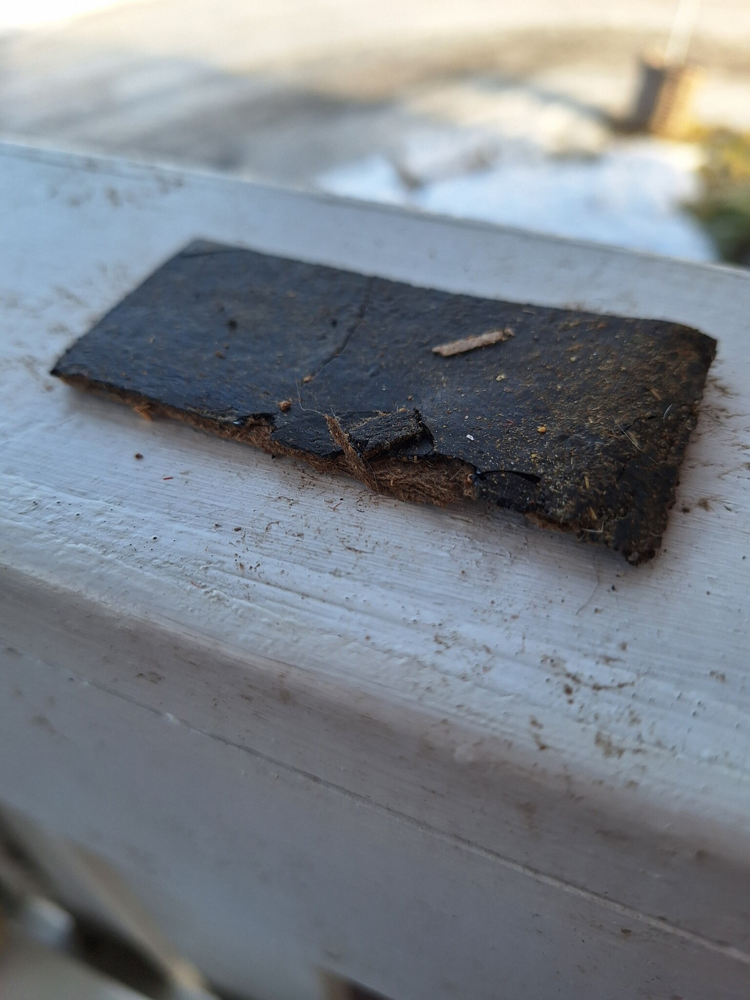

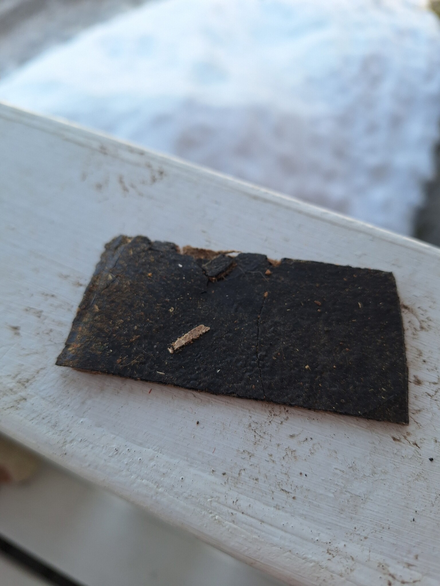

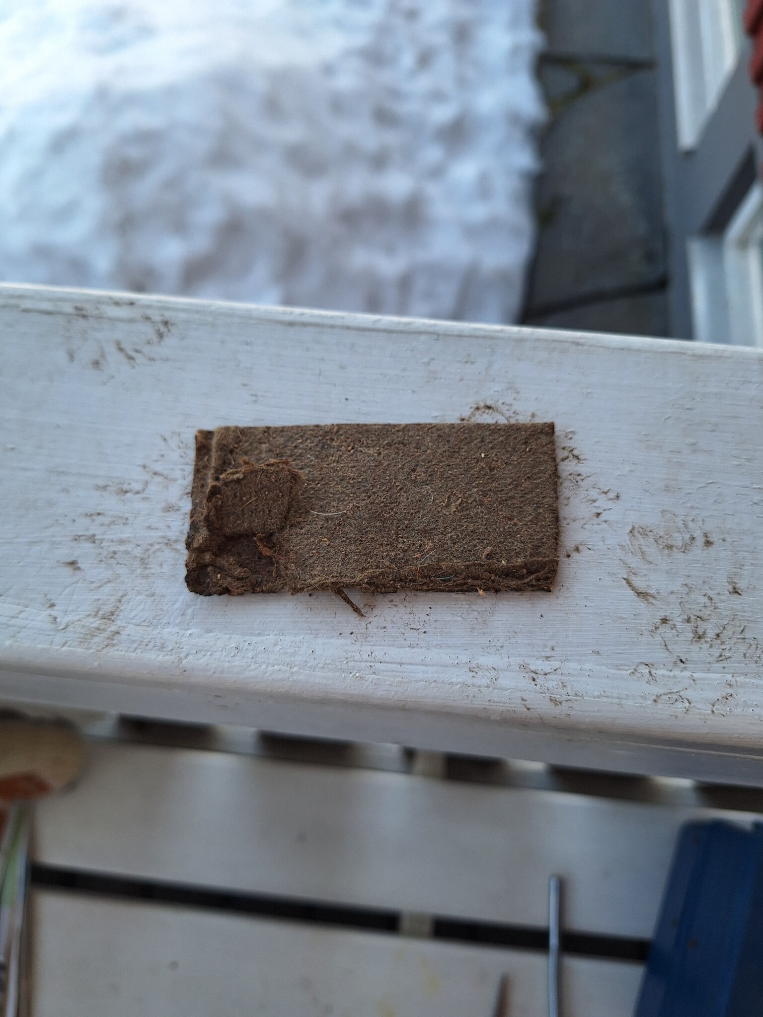

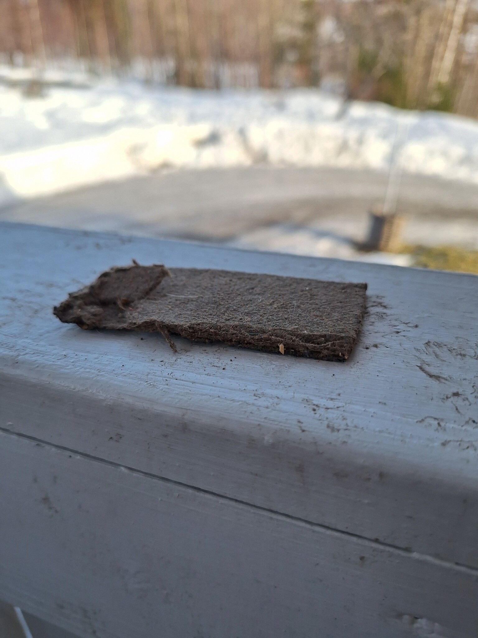

Kan det vara asbest i denna papp/fibermatta eller limmet tro? Det ligger på spångolv under ett klickgolv i ett hus från 77. Limmet sitter dåligt i golvspånet men sitter fast bra i pappen, någon som har erfarenhet av liknande?

Såvitt jag vet så uppfanns klickgolven långt efter asbesten förbjöds. Oklart dockvad limmet gör i konstruktionen då klickgolv inte limmas. Är du säker på att det är ett klickgolv?

Klickgolvet är i sig inte limmat utan ligger ovanpå pappen på bilden. Pappen är limmad mot golvet ser det ut som, osäkert om det är just klickgolv men något typ av laminatgolv är det som skall efterlikna parkett
Nej, det är inte asbest i den där. Det liknar med nån typ av Asfaboard i tunnare skikt.
Laminat kom långt senare än asbesten förbjöds.
Ta bort (använd munkydd), dammsug och städa rent.
Släng dammsugarpåsen.

Det låter ju lovande! Frågan kanske blir om förra ägaren lagt laminatgolvet ovanpå gammal papp då det under laminaten och denna papp är rent spånskivegolv?
Bra stegljudsisolering.
