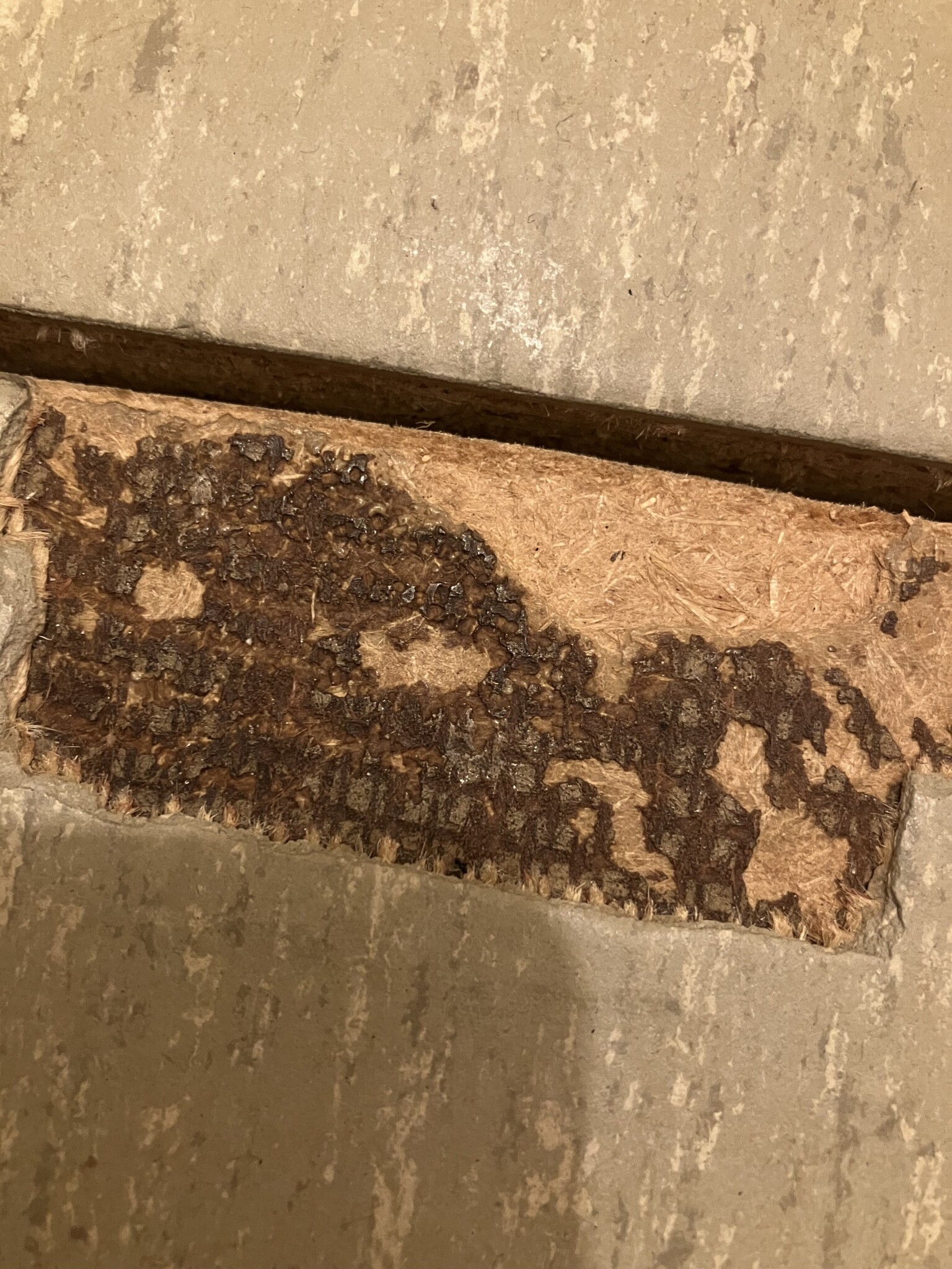

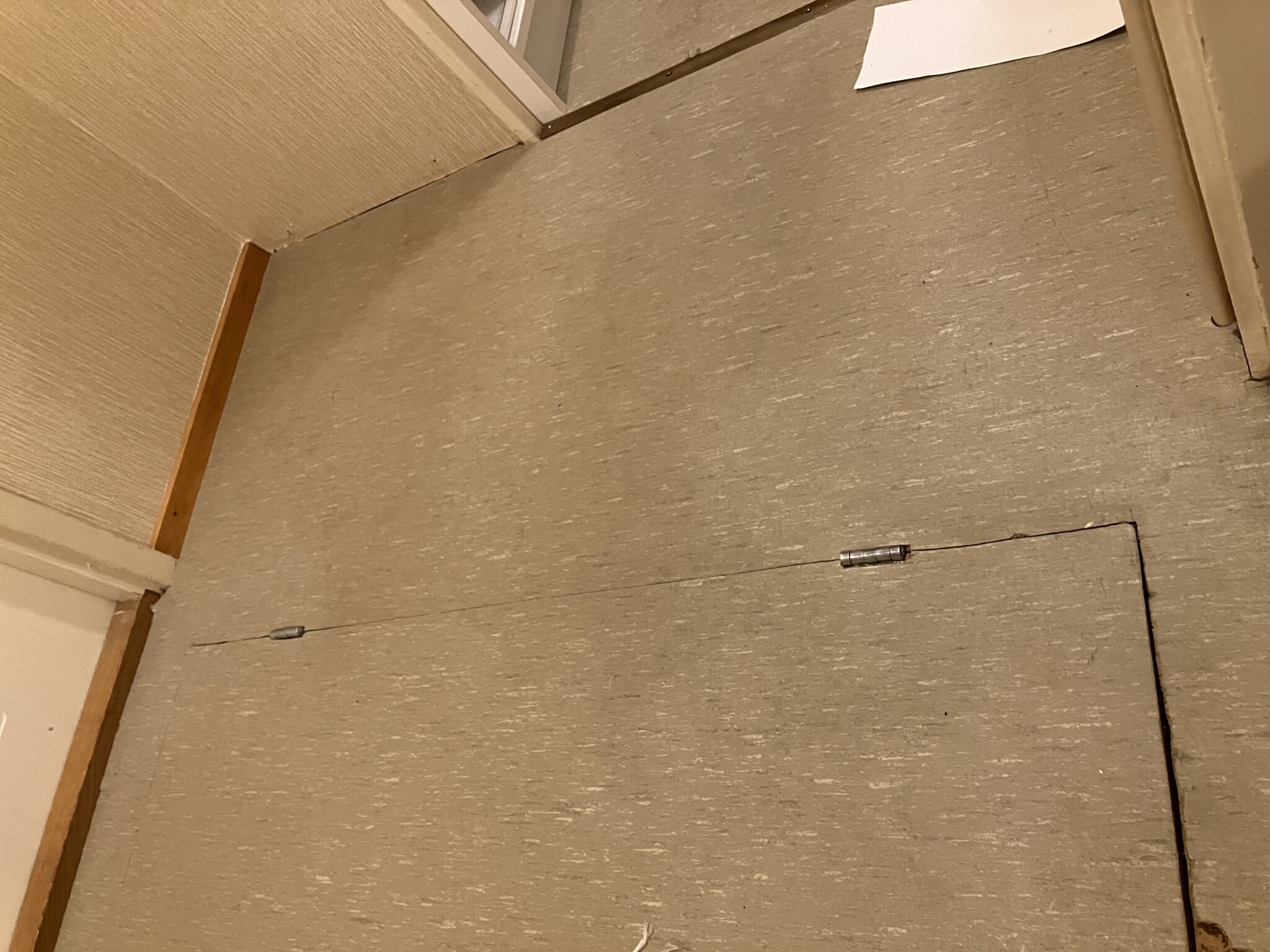

Hej! Vi har en gammal klädkammare med något plastgolv på. Tänkte göra om här och tyvärr knarrar golvet något kopiöst så jag tänkte ta bort mattan och skruva fast spånskivorna lite bättre.
Men hur är det med den här typen av golv? Är det risk för asbest i golv eller lim?
  • Fukt- och mögelskadad träbit på ett slitet golv.
  • Golv med linoleumliknande ytbeläggning och markerade snitt; potentiellt för en lucka eller inspektionspanel, med papper och vägg i bakgrunden.
Linoleum innehåller inte asbest och mattan med juteväv i ser ut att vara linoleum.
När är kåken byggd/ när kan mattan vara lagd? Om huset är byggt de sista 40 åren skulle jag säga att risken för asbest är försvinnande liten.
Dilato
Det är byggt 69 men jag är osäker på om mattan är från ett senare datum, luckan är nämligen gjord senare.
Det där bruna verkar vara något lim som möjligtvis skulle kunna vara asbest.
