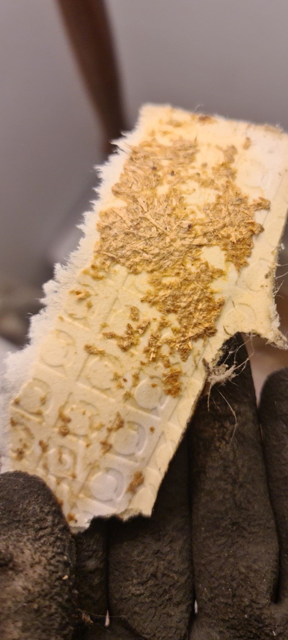

Jag skall renovera min lgh, i ett bostadshus som byggdes på 50-talet. Min fråga är om plastmattan/skiktet mellan spånskivan i botten och plastmattan, i kök/hall kan innehålla asbest då jag läst att det vid denna tid var vanligt att använda. Bifogar en bild på hur det ser ut under en bit jag tog loss.
Någon som kan se direkt att det är eller inte är asbestmatta?

Jag säger tvärtom. Tycker den påminner om asbestmattor som jag sanerade en del utav, när jag var aktiv i det yrket.
Men det är svårt att veta till 100% på bild.
Men du kan titta och testa lite.
Består mattan utav flera lager? Tycker det ser så ut. Asbestmattor består utav flera lager.
Är isf det lägsta lagret lätt att bryta av?
Bryts det lätt när du drar bort mattan?
Sitter en del utav det lägsta lagret kvar på underlaget?
Detta beteende är vanligt hos asbestmattor.
Har mattan en PVC film med mönster och ett mönsterskickt emellan?
Svarar du ja på dom här frågorna? Då är det 99% säkert asbest.
Är du osäker? Behandla det som att det vore asbest, tills motsatsen är bevisad genom en analys.

Gjorde en googling. Här är vad du ska kika efter:
"En asbestmatta kan kännas igen på följande egenskaper; flera lager, där det lägsta skiktet bryts ned lätt när mattan tas bort och ofta delvis är fäst i grundmaterialet (ytan har en PVC-film med mönster och ett mönsterskikt däremellan)."

Tack för svar, dessvärre lutar det åt ja på alla dina frågor. Måste man sanera eller kan man lägga laminatgolv över eller kan det vara skadligt?

Asbest är endast skadligt om det frigörs, ex. Eternit, ofarligt i sig, men skadligt vid brytning.
Mattan är inte skadlig, sålänge den bara ligger där.
Då jag inte vet hur mycket du slitit i den och brutit loss, så kan jag inte säga något med säkerhet. Men om det bara är en liten provbit du har tagit, så skulle jag säga att det är lugnt.
Hoppas att det räcker som svar?
Nejdå det blev en liten bit först men tanken va först att dra loss allt så tur att jag kollade! Tackar så mycket för snabb och bra hjälp, det förblir nog obrutet så att säga.Ohchips skrev:
