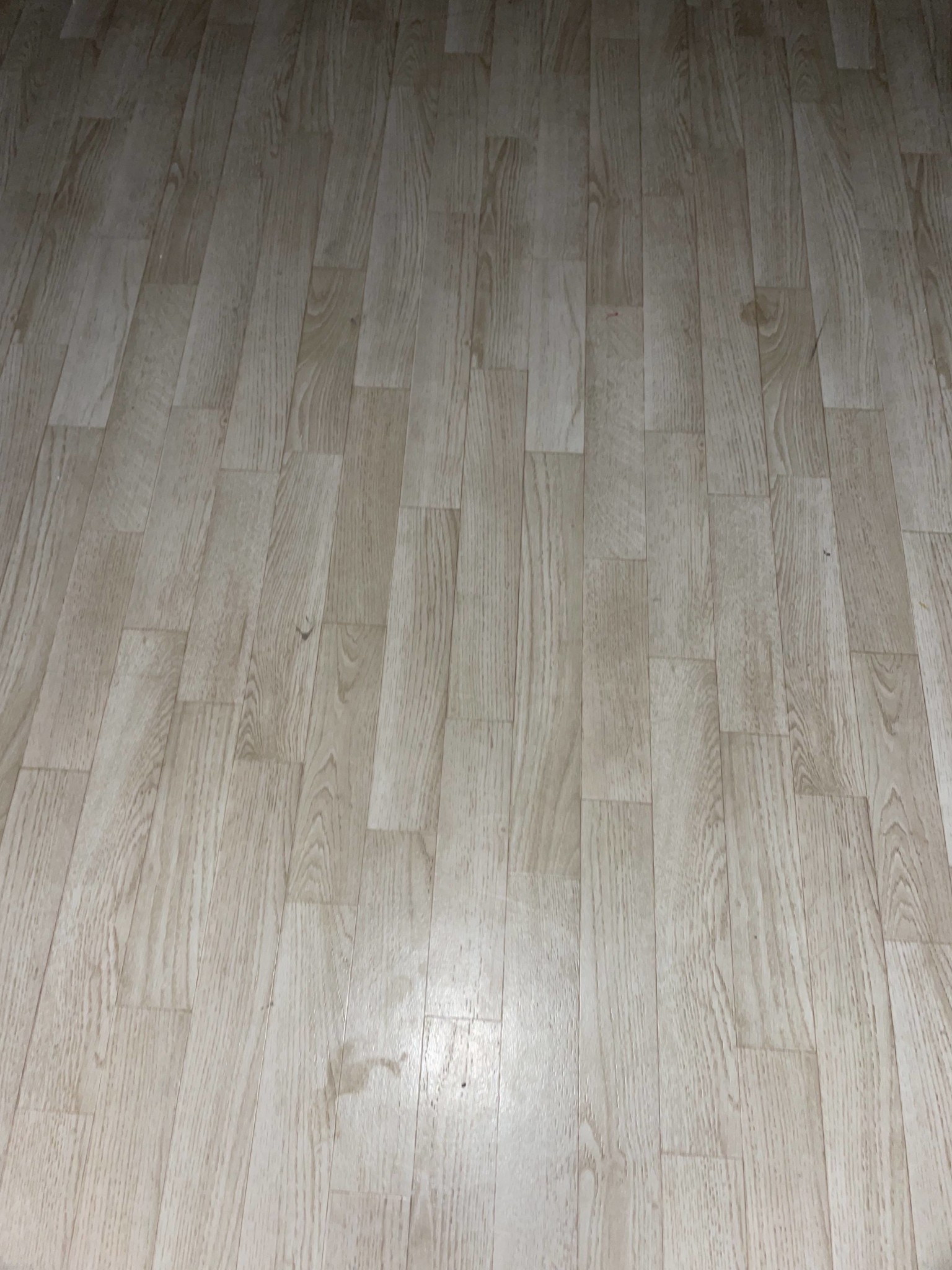

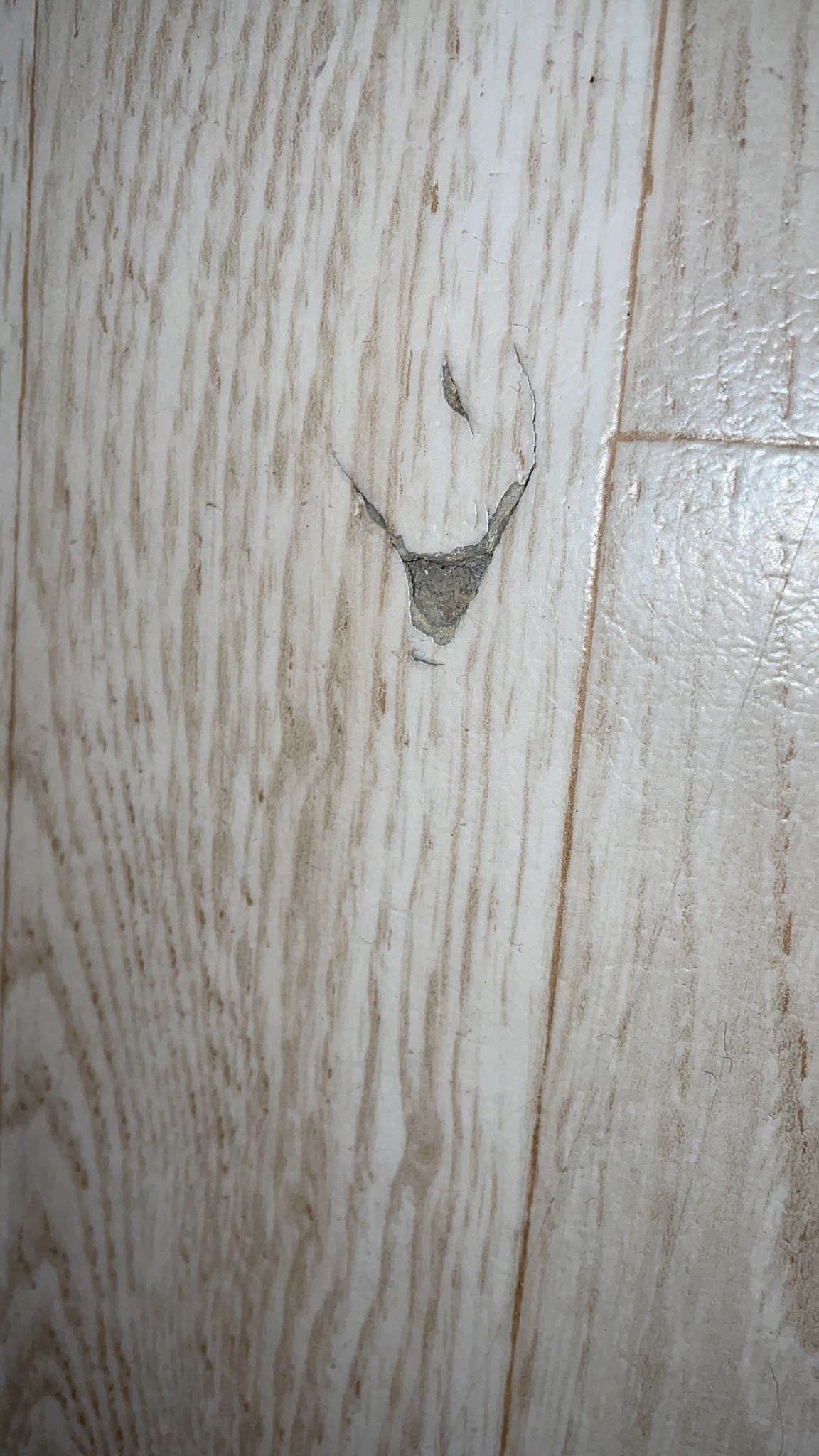

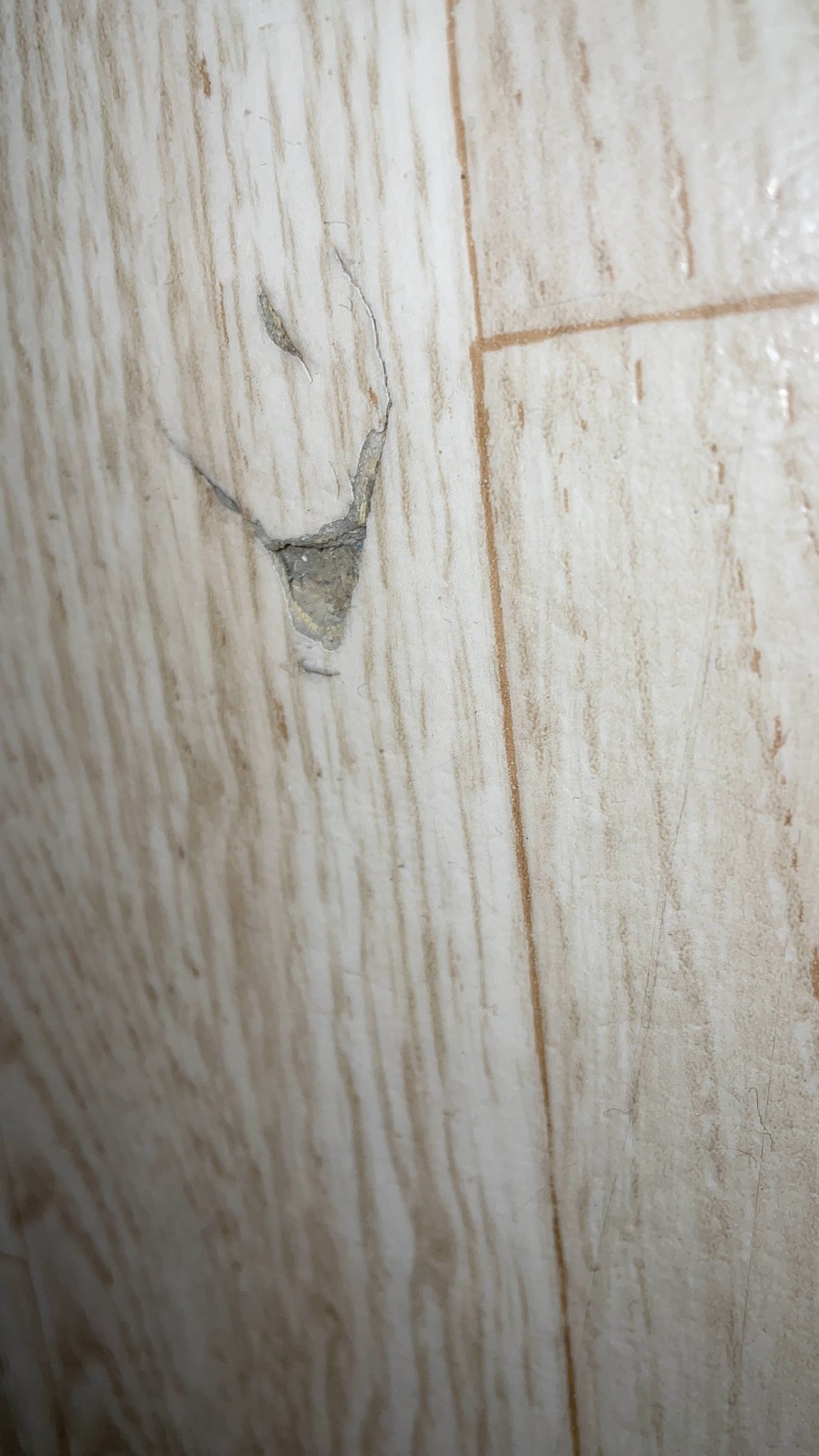

Hej, bor i ett hus byggt på 60 talet. Golvet ser ut att vara nyare än så men har ingen aning om när de kan ha varit bytt. Är det någon asbest i detta tro? (Se bilder)

Andas djupt, tänk positivt! Sluta googla om asbest direkt. Den äckliga plastmattan är troligtvis 70-tal. Ska den bytas?

Vart skulle asbesten vara? Tror du den är i mattan eller i limmet? Riv bort mattan och se om det är svartlim under.
Magnus E K
Spontant ser det där golvet nyare ut än 76/77 och innehåller därmed inte asbest. MEN om huset är byggt på 60-talet så är det mycket sannolikt att originalgolvet har asbestpapp på baksidan och det är väldigt vanligt att den nyare mattan bara är lagd ovanpå (och även om man försökt ta bort det gamla kan det vara rester kvar). Så försiktighet är befogad.

Ser ut som en plastmatta från 90 talet.
