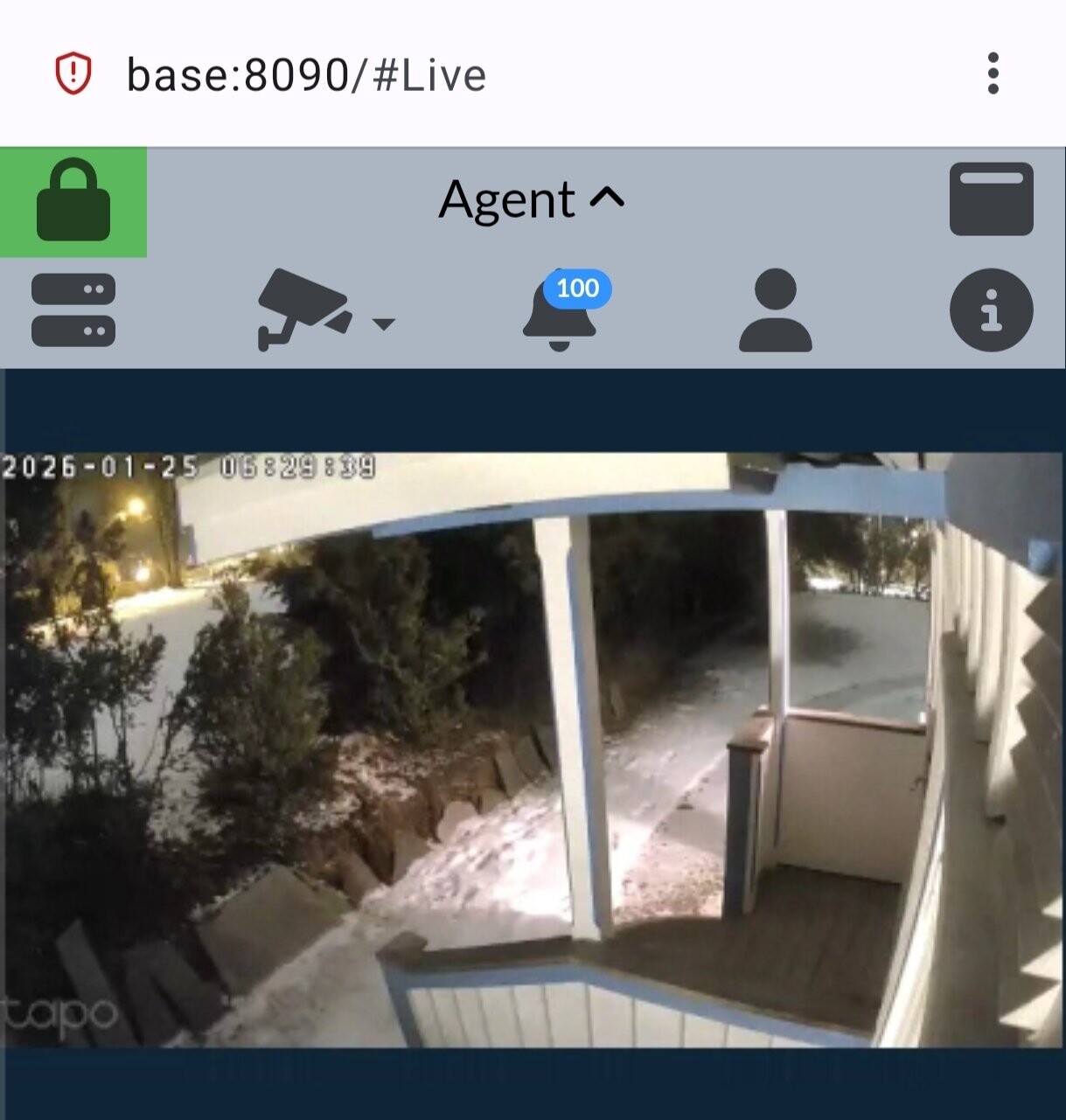

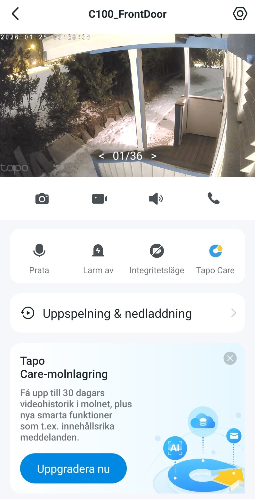

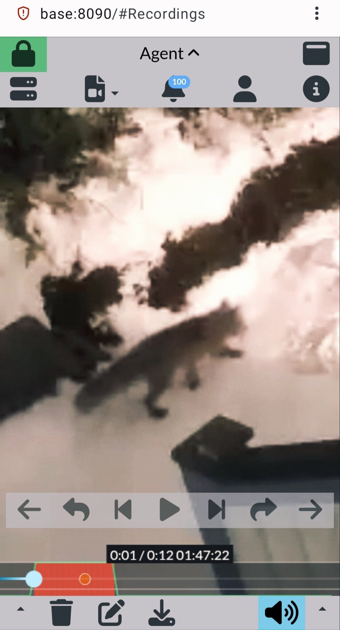

Jag har också Tapo-kameror anslutna via Wifi. Dock utan minneskort. Eftersom dessa kamerorna stödjer ONVIF (Open Network Video Interface Forum) går det att spela in till en egen dator. Jag har ändå en som värmer källaren. Använder programmet Agent DVR som är gratis för lokal användning. Det begränsar inte mig eftersom jag ändå kan fjärransluta till den datorn. Syncar även mot Google Drive som en extra backup. Där har man 15 GB gratis. Har aldrig betalat något abonnemang för denna lösning men det innebär förstås lite roligt pyssel.
Kan kolla kamerorna både via appen eller webbläsare.
