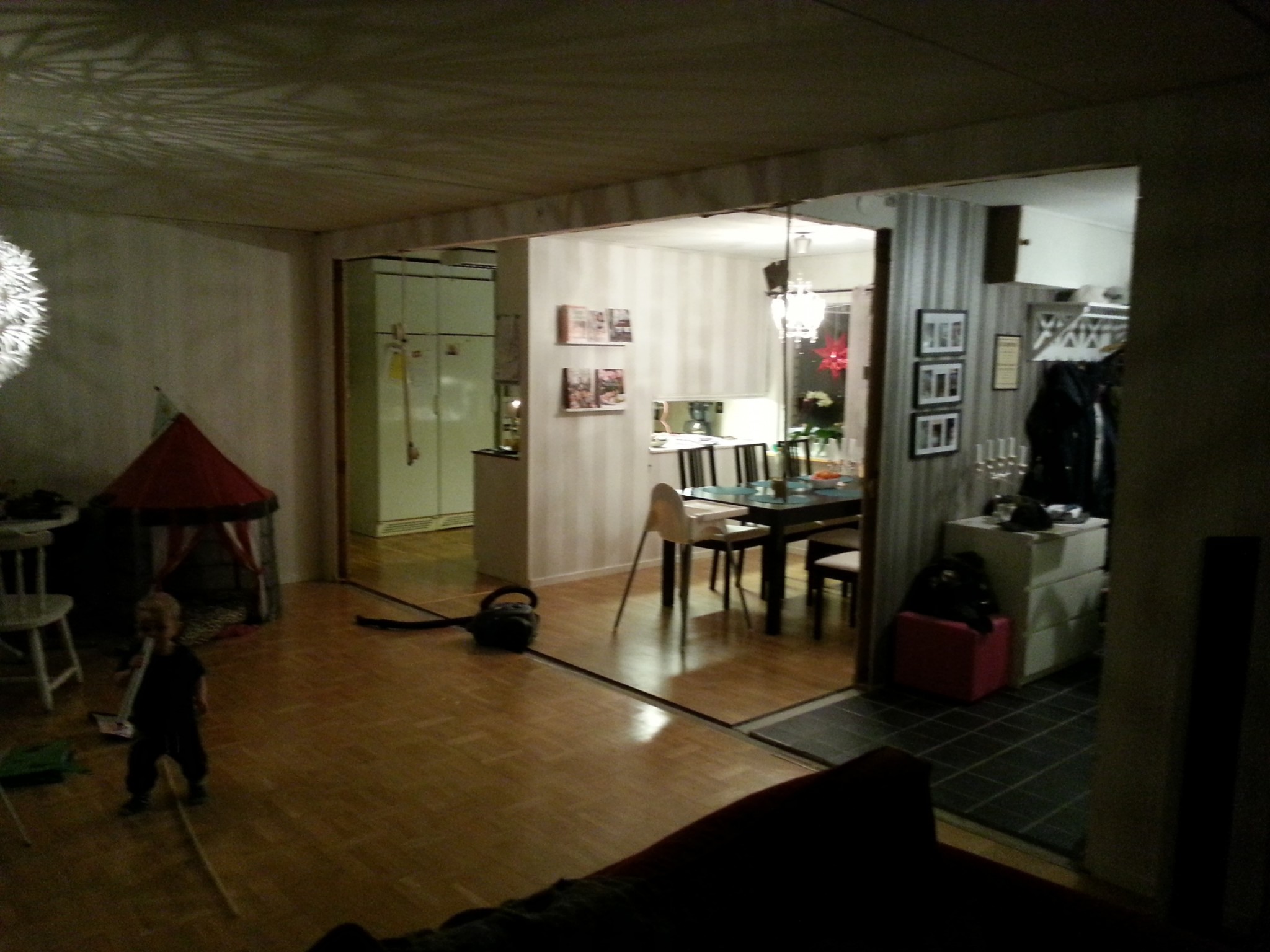

Väggen är inte bärande. Jag bor i ett likadant hus i samma område som ditt
beroende på luftfuktighet så hänger den där väggen löst ibland till och med. Är bara en lös vägg som är ställd över en regel som är spikad i golvet.
När vi tog bort våran så kapade vi i den ca 20cm ner från taket. (hela kåkens elrör ligger i den översta delen av väggen. Och lyfte bara bort delen som stod lös mot botten. Vi har kollat med snickare och grannar.
Takstolarna vilar bara på ytterväggarna. Flera i området som tagit bort den väggen.
Bifogar en bild på vårat kök sett från vardagsrummet när väggen är helt borta.

Oj oj va läckert och vilken skillnad.
Tusen tack för det, vilken lättnad det blev helt plötsligt. Vi har precis samma planer på att göra, liknande köks-modell fast med en annan design
