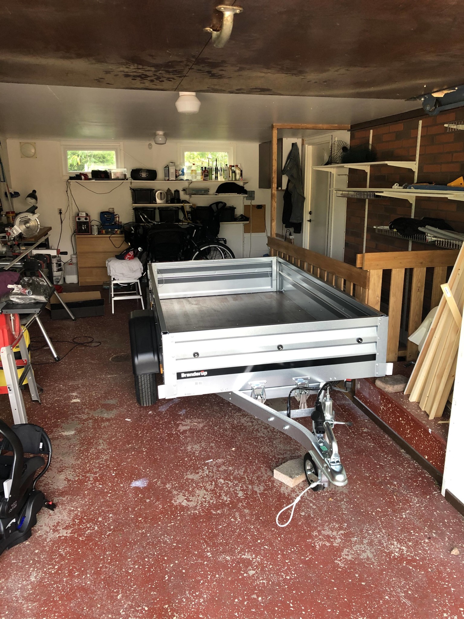

Tack för allt deltagande i tråden. Jag och farsan vägde för och nackdelar och det blev ett släp.
Vi ska utrusta med lövhäck och kapell. Passar kalasbra i garaget. Lägger en plywood-skiva uppepå har jag ett fint arbetsbord också
Ser bra ut!

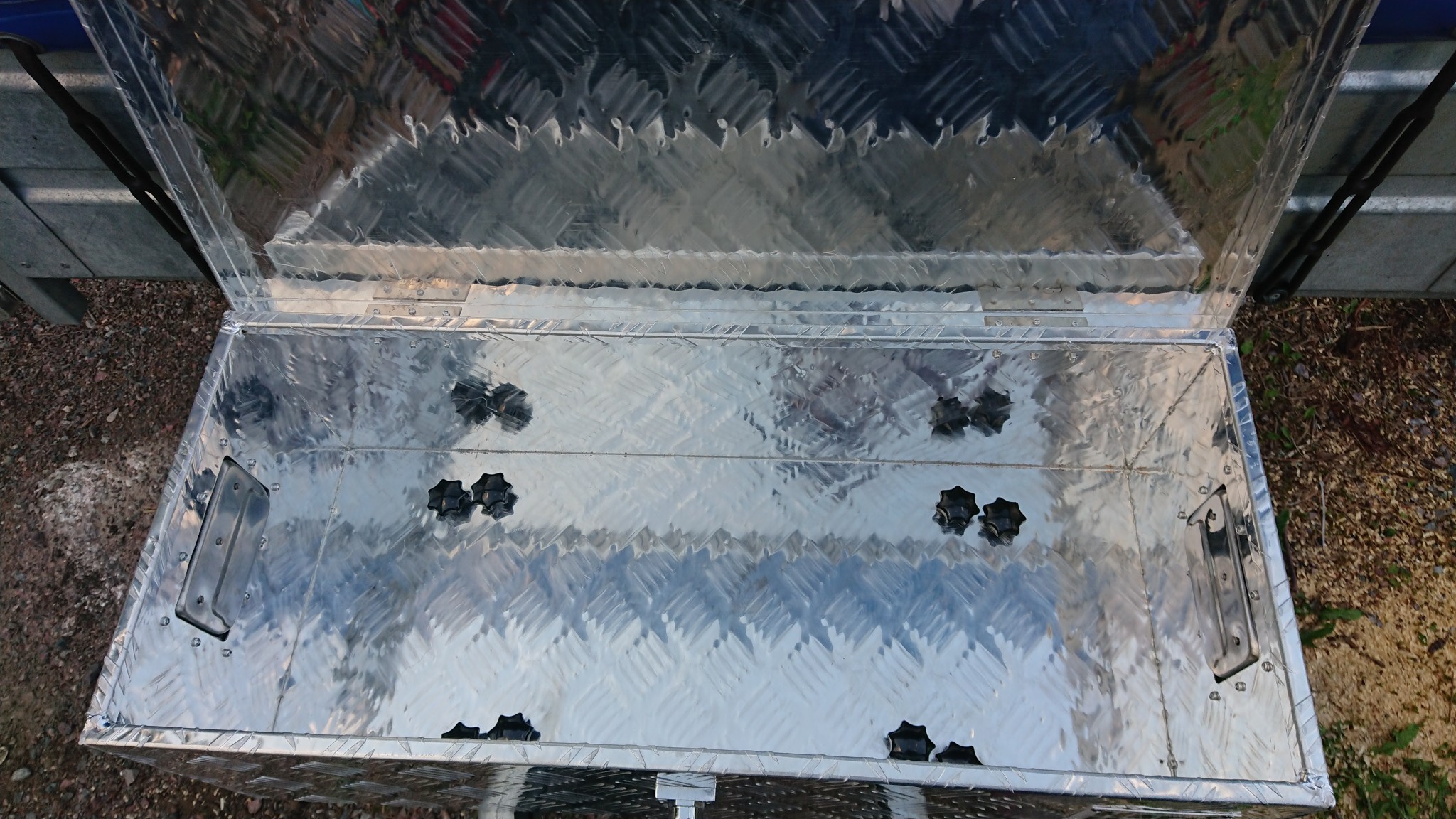

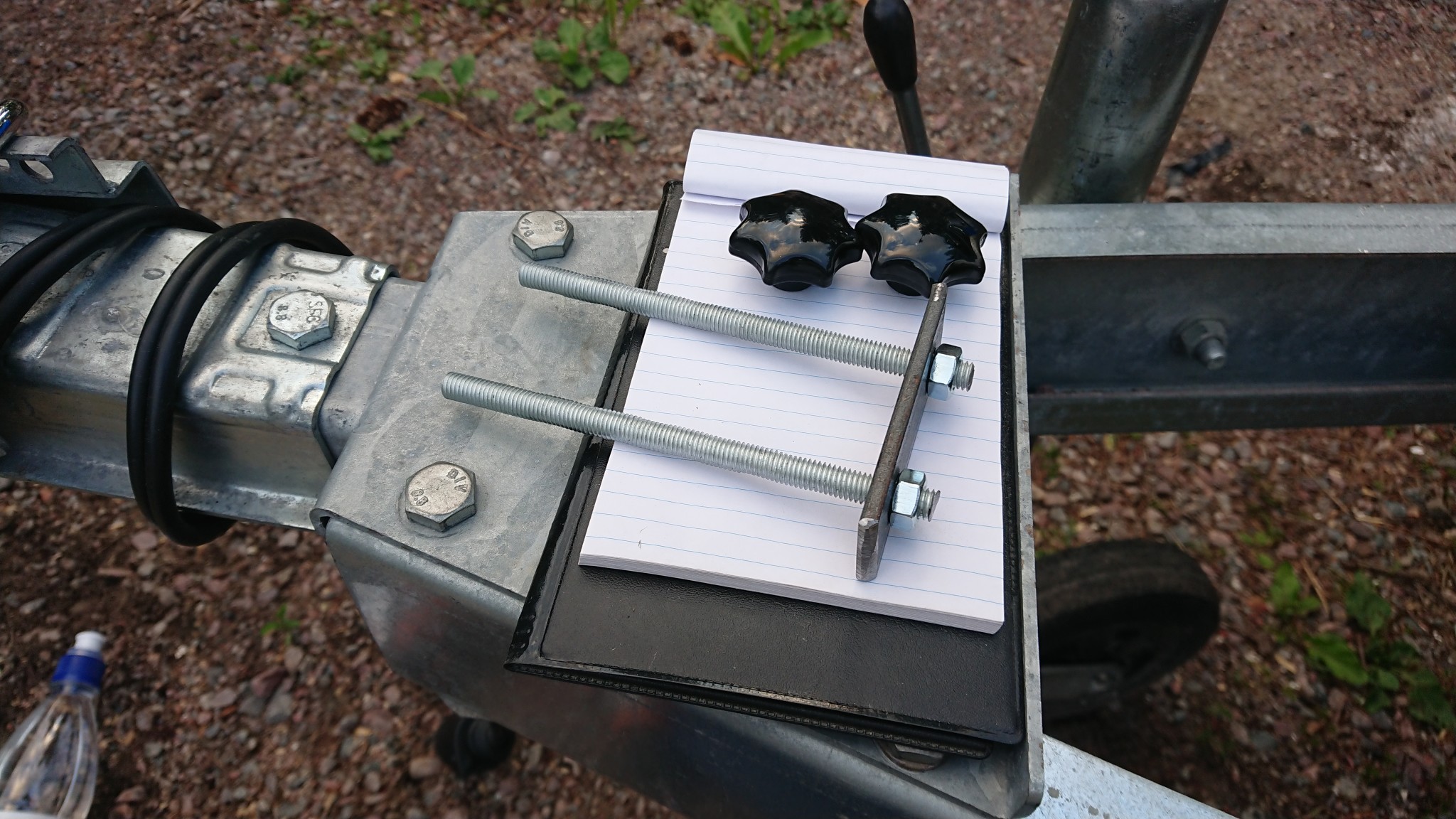

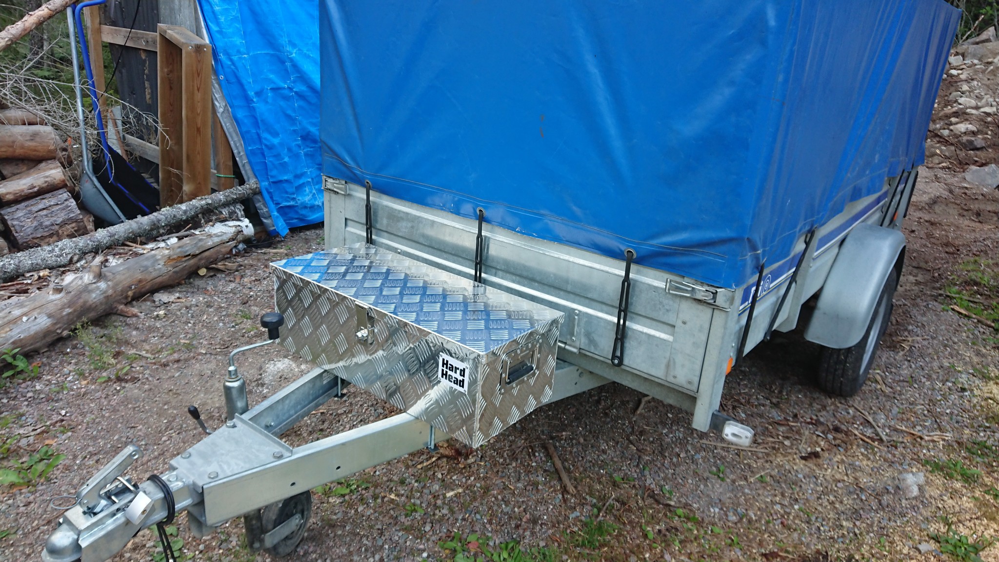

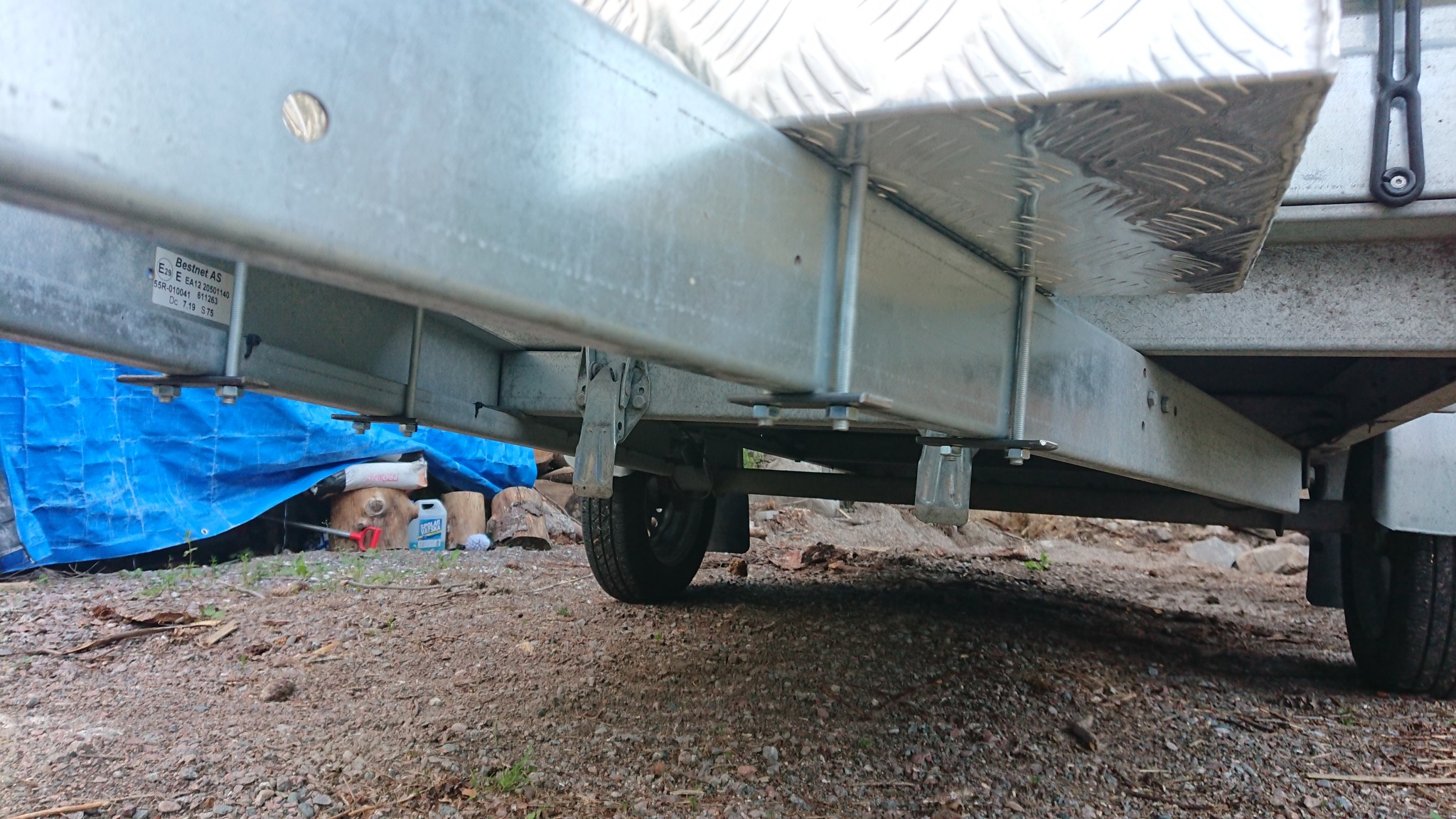

- en låsbar låda för spännband, lås, stoppklossar mm är praktiskt att ha monterat över dragbalkarna så har man alltid allt med sig.
Så här ser min ut
Jag gjorde egna "u-bultar" genom att borra två hål för gängstång i ett plattjärn och sen svetsade jag fast muttrar och gängstång i plattjärnet (bilderna är innan jag svetsade). Det för att det inte ska gå att ta loss lådan utan verktyg eller nyckel för att minska stöldrisken lite.
[bild] [bild] [bild]
Det är därför jag har gjort så att den är lätt att skruva bort och har man inte för mycket saker i bilen är den tillräckligt liten för att gå in där. Och för TS del så bör den inte vara i vägen eftersom framlemmen på TS släp inte går att fälla.P Prodigys skrev:
