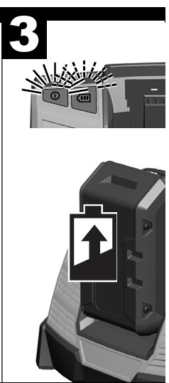

När jag sätter i batteriet till min skruvdragsre i laddaren så står den bara och blinkar grönt och batteriet verkar inte bli uppladdar alls.
Laddaren är en AEG BL 1218 och batteriet är AEG L1415R.
Enligt vad jag förstår så ska de vara kompatibla. Går det att kontrollera laddaren på nåt sätt, läsa av nåt värde nånstans med ett instrument ?
Bifogar en filmsnutt hur det ser ut när batteriet sitter i laddaren.
Den skall blinka grönt under laddning. När batteriet är laddat är det fast sken.
Instruktion för att installera ett verktygsbatteri, med pil som visar riktningen och ikoner för statusindikatorer.
