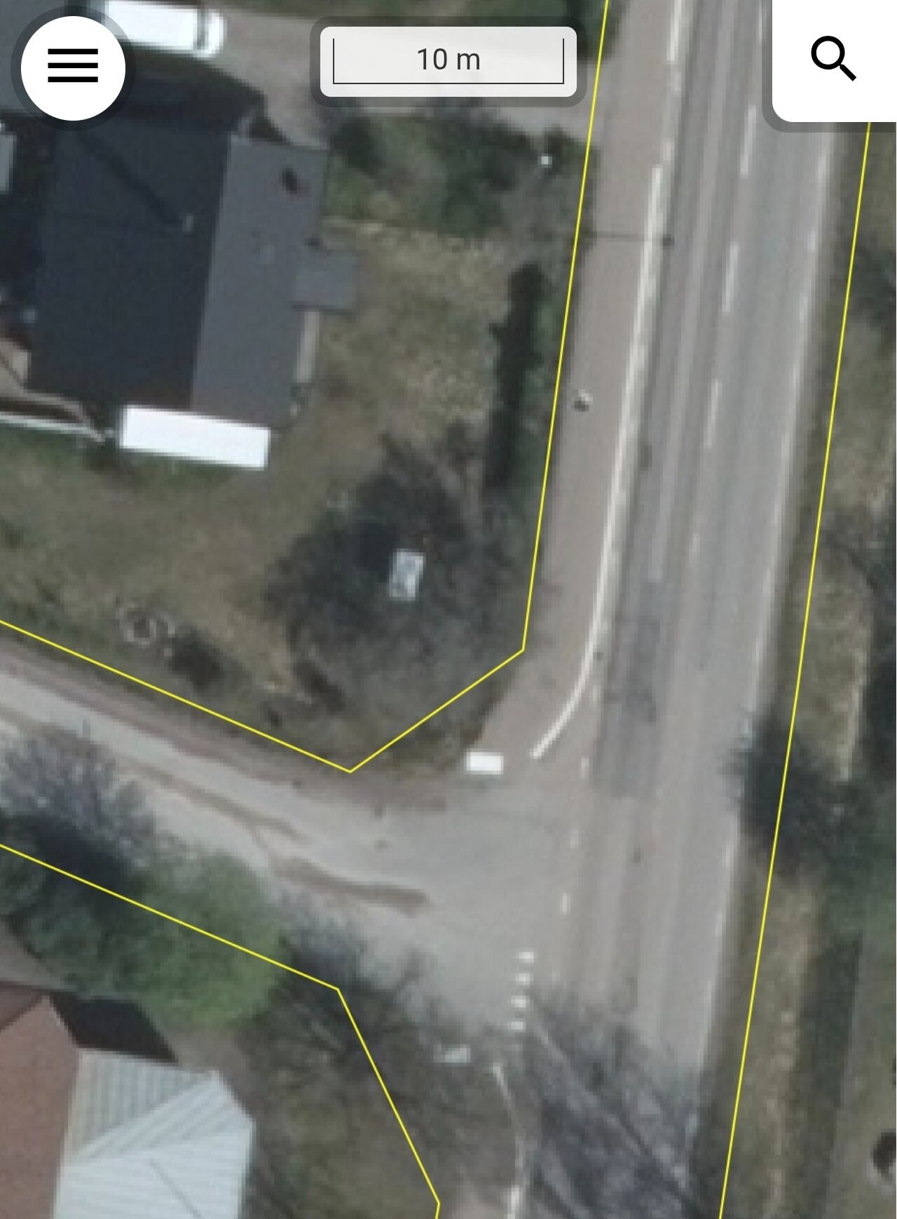

Hej! Vi funderar på att skaffa en thujahäck. Men fattar inte triangelregeln fullt ut. Ligger även en brunn som tillhör kommunen mellan G/C vägen och tomten samt en V/A brunn precis innanför tomten.
Vi funderar på att anlägga häcken bakom båda brunnar mot huset och säkra oss gentemot triangelregeln.
Vart gäller 10 meters regeln? Är det blå linjen på 3e bilden?

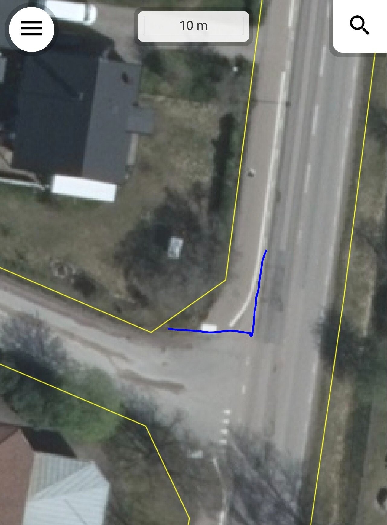

Andra bilden: väg förklaringar.

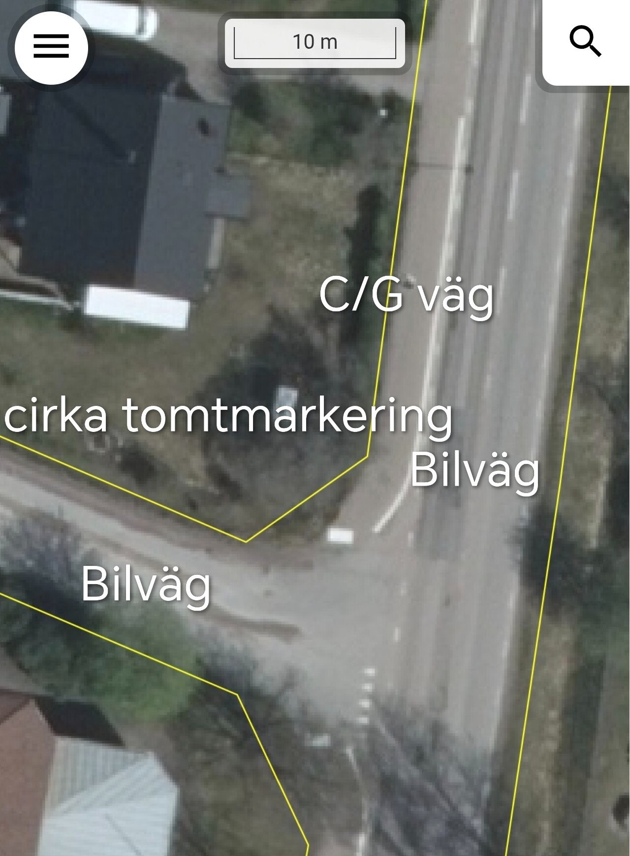

Tredje bilden: Så vi ska tänka?
  • Satellitbild av tomtgräns med gula linjer, vägar och ett hus synliga. Enheter angivna som "10 m".
  • Satellitbild över ett hushålls närområde med markerade vägar och tomtgränser. G/C väg och bilväg syns intill tomten.

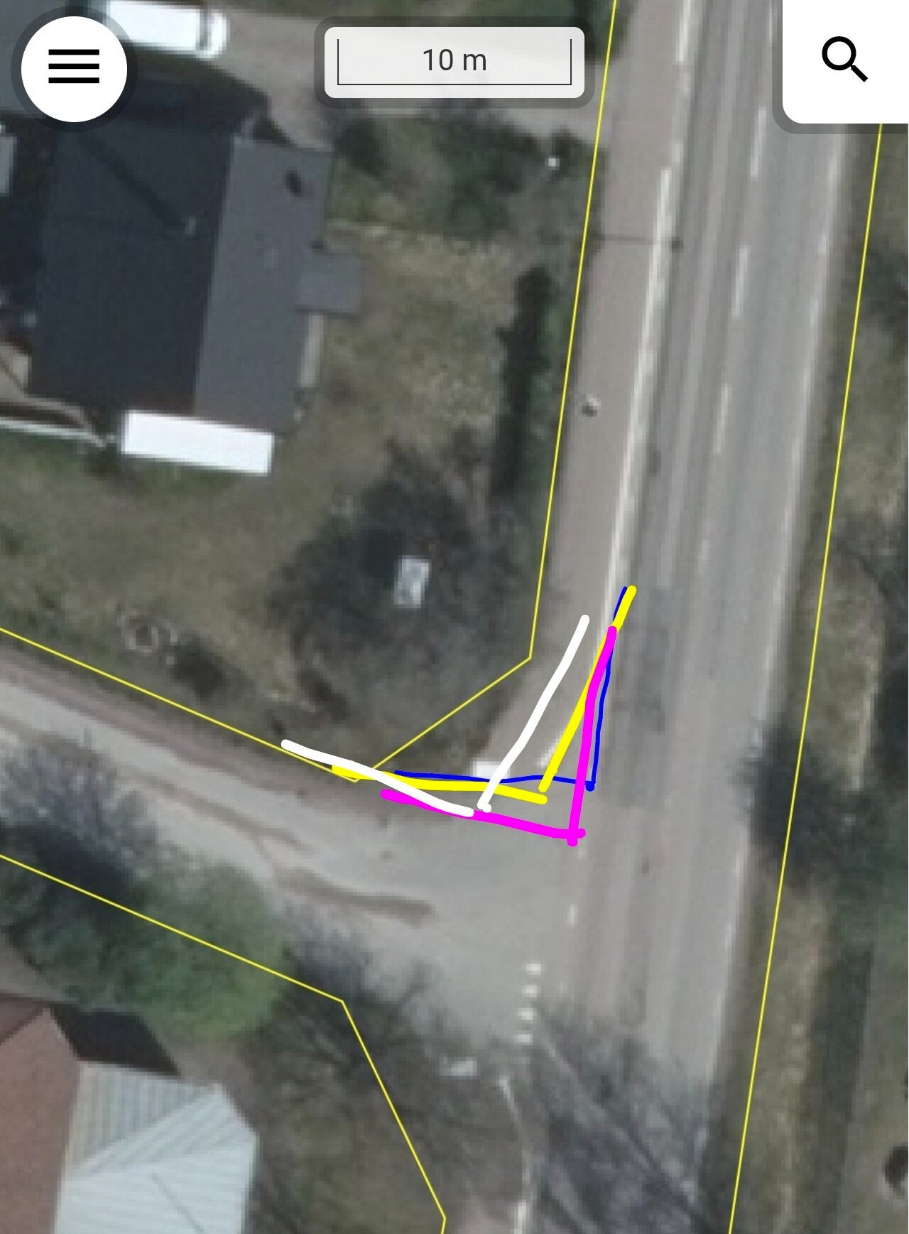

  • Satellitbild med vägar, tomtgränser i gult och en blå linje markerad vid en korsning.

Det blåa ritade är helt fel. Du ska, minst, börja mäta från innanför GC-vägen. Det är ju bra om bilarna ser även cyklister och gångare.
Tycker du ska mäta minst 10 m från varje hörn, du har ju 2 hörn.

Jag tycker nog man kan mäta från bara ett hörn. Om man sätter det ungefär innanför där det vita stoppstrecket(?) på cykelbanan är. och drar mot var man möter tomtgränsen tio meter bort.
Det är ju bara ett "gatukorsningshörn" och mest en fastighetsteknisk grej att tomten har ett avkapat hörn.

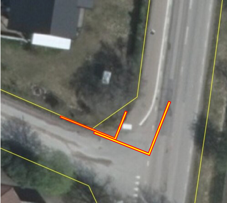

Jag tänker att det är två sikttrianglar som ska upprätthållas. En på 10X10 m för bilarna och en på 5*10 m för GC-banan. Så här:
Luftfoto av vägkorsning med uppmärkta sikttrianglar, en för bilar 10x10 m och en för gång- och cykelbana 5x10 m, markerade i rött.

Stora vägen är en 30 väg och den mindre är en 50 väg om det hjälper, vi har bara tänkt att ha Häcken mot stora vägen och runt hörnet så att säga. Därför jag också vill veta vårt triangeln går..

Det är ju som @Gustav E anger inte häckförbud men ni får hålla häcken max 80 cm över gatans nivå längs sikttrianglarna så att man kan se över den, alltså se över er tomt. Om det känns för tomt kan ni plantera några träd där, trädstammar betraktas inte som lila trafikfarliga eftersom de inte skymmer sikten så mycket. Ungefär som att belysningsstolpar inte anses skymma sikten.
Här finns hänvisningar till två rättsfall som tagit sig upp till MÖD som visar att rättstillämpningen erkänner dessa sikttrianglar:

Men inte rätvinkliga, väl? När korsningen inte är 90 grader. Tänker att din högra linje borde gå rakt uppåt längs trotoarkanten.
Sen är väl cykelbanan lite slamkrypare för att den svänger precis innan den korsar gatan, så inte helt självklart hur vinkelns delar ska placeras. Jag tycker nog att den ska anses möta gatan lite högre upp än du har ritat, men det kan diskuteras...

Då är ju frågan hur sikt-triangeln ska utformas eller rättare sagt tolkas för våran tomt..
Vi fattar och är med på att inom sikt-triangeln gäller 80cm därför vill vi veta vart den går så vi kan köra på högre :)
Ska man räkna utifrån sista böjen på G/C-vägen och 10m åt vardera håll eller är det från stopplinjerna i hörnet?
