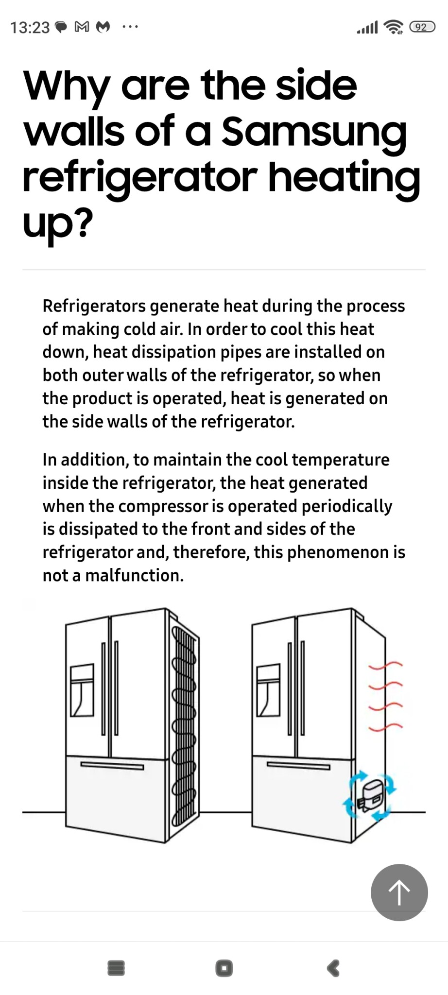

O OP18 skrev:
Hmm vad menar du med kylning på vänster sida? Hur ska man veta om det är kylning på vänster/höger el baksida?
På mitt kylskåp känner man tydligt att vänster sida är varmare än resten av skåpet.
Många kylskåp har ju inga synliga slingor längre (förr såg man tydligt på baksidan) så det blir en gissning eller så står det i manualen.
Illustration av kylskåp med pilar som visar värmegenomgång i sidoväggar, med fokus på värmedistributionsrör inuti skalet.

Man måste ha koll på att kylskåpet har kylningen av slingorna på baksidan, jag har ett Samsung med kylningen på vänster sida och det gick sådär att bygga in.
