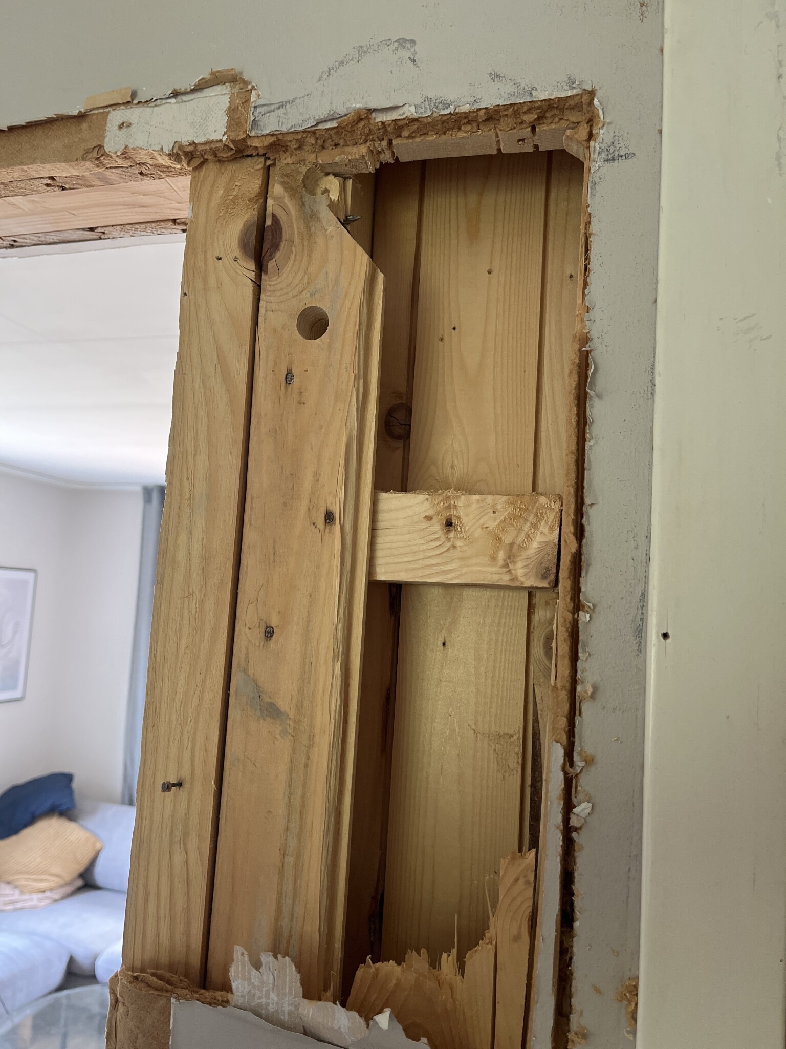

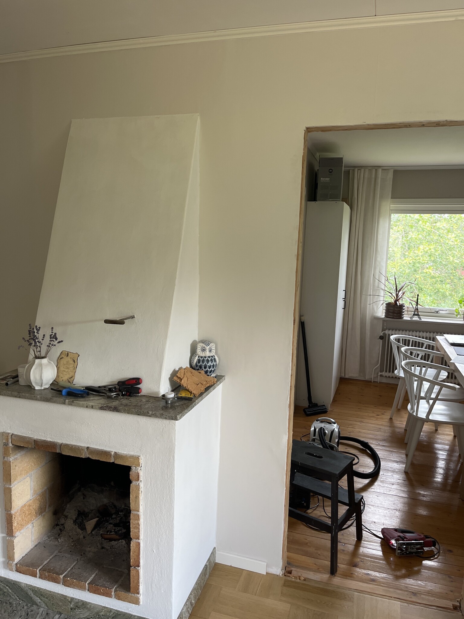

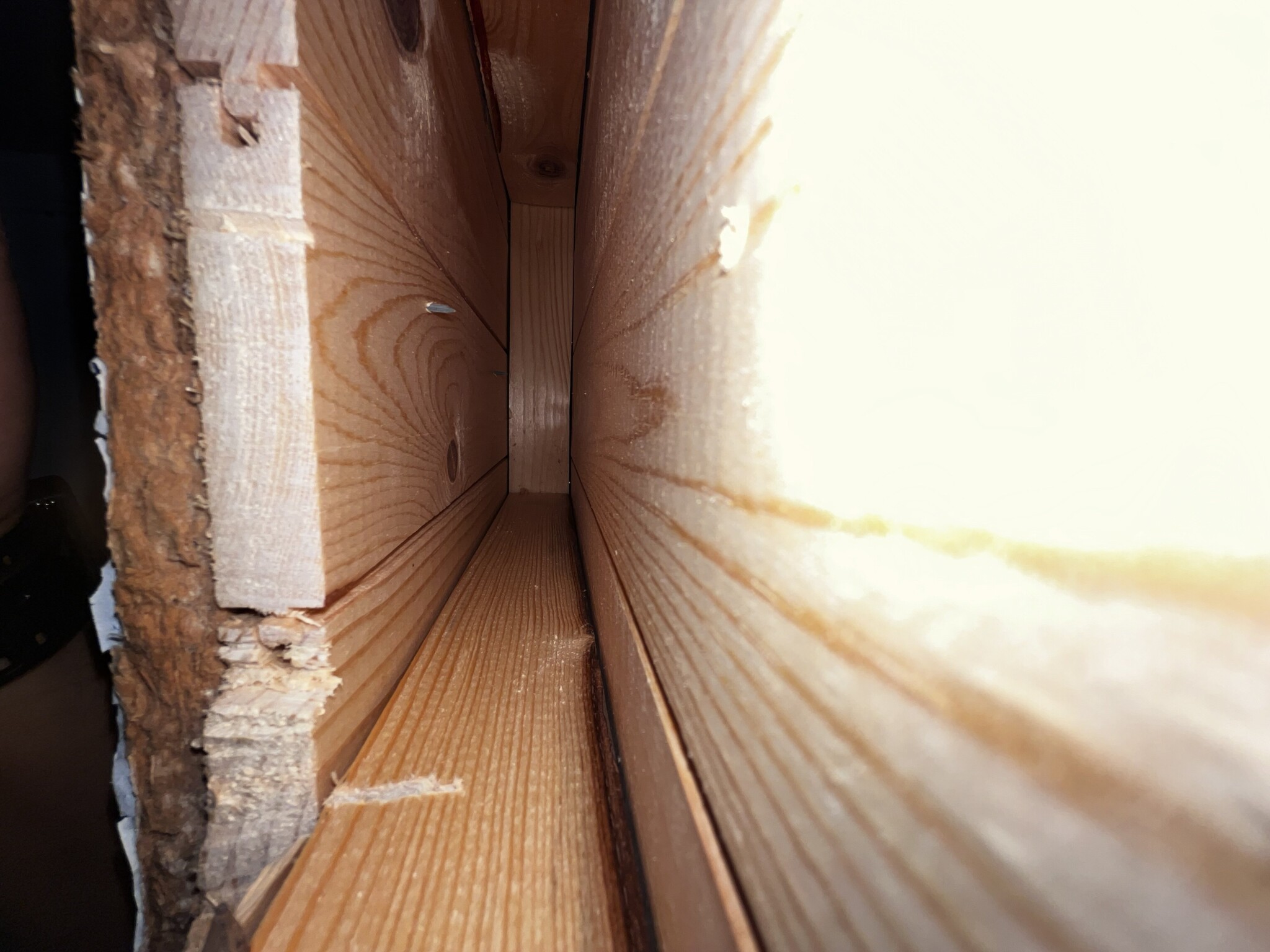

Här kommer lite bilder. Väggen är reglad med 45x45 reglar. Jag har rivit lite för att kolla in.
  • Öppen spis med verktyg på ovansidan, delvis riven vägg mellan vardagsrum och matsal, synligt trägolv och möbler i bakgrunden.
  • Rivna väggar visar reglar av 45x45 trä synliga genom borttaget gipsskiva i en byggnad.
  • Invändig bild av en vägg med 45x45 reglar, visar detaljerad struktur och träkvalitet efter rivning.
Den går jag bet på. En sådan vägg kan vara bärande men behöver inte vara det.
I den här tråden kom de fram till att det inte gick att besvara frågan utan konstruktionsritningar och att man i fallet bärande vägg måste anlita en konstruktör för att dimensionera det som ska ersätta väggen.

T TommyC skrev:
Prova att knacka på väggen. I vårt hus finns inte en enda bärande innervägg. Det framgår tydligt om man knackar lite lätt med näven. Tyvärr kostade dom inte på någon isolering i innerväggarna så det ekar tomt var man än knackar.
Det är nog inte ett säkert sätt i alla hus. Där vi bodde förut var enda skillnaden mellan bärande innerväggar och inte bärande att det var kraftigare reglar i de bärande. Men båda var träregelkonstruktion och ett lager gipsskivor så det lät likadant oavsett var man knackade.
