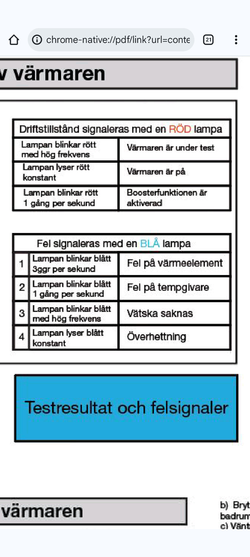

Fortsatte med återställning och fabriksåterställning enligt instruktioner som dykt upp här.
Ingen förändring efter detta, torken blinkar blått en gång i sekunden vilket ju enligt nedan indikerar att det är fel på tempgivaren.
Adolphson & Falk har inte alltid rätt visar det sig...
