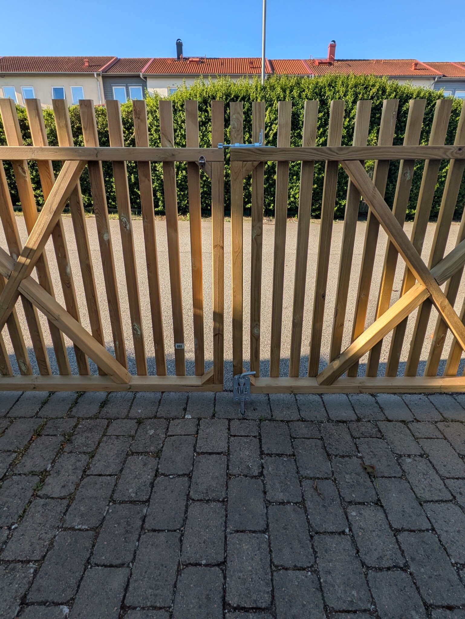

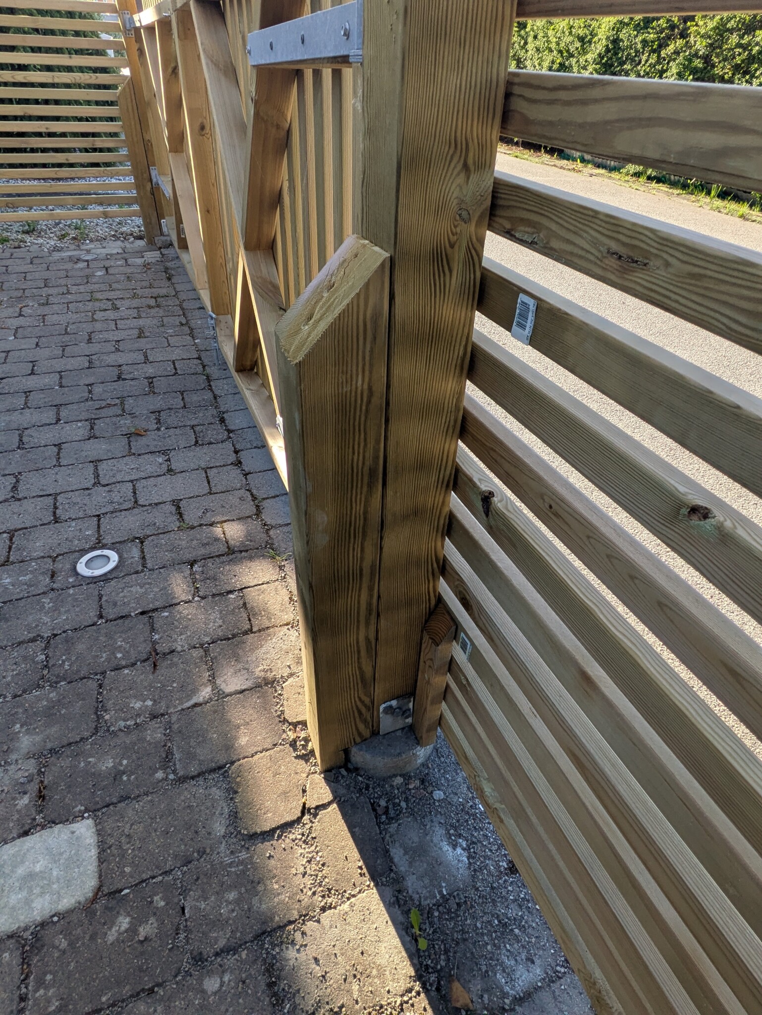

En hantverkare har byggt mitt staket, men känner mig nu osäker på om det är korrekt? Kan inget om staketbygge men upptäckt saker som jag tycker ser märkligt ut och nu börjat misstro hantverkarna lite. Dessa bilder är lite exempel. Men de har även lämnat streckkoder på massor med stolpar och ribbor, lämnat random spikar kvar, lämnar några plankor som jag antar varit stöd osv.

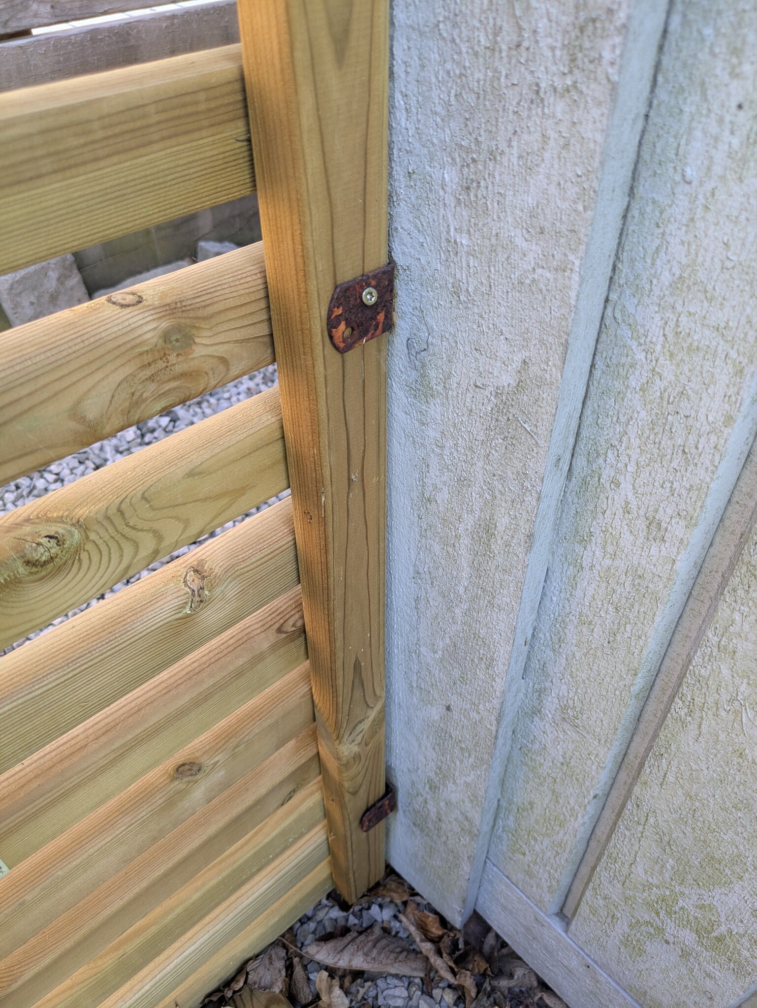

Beslagen som sitter fast mellan staketet och förrådet verkar ha rostat?
Mer rost

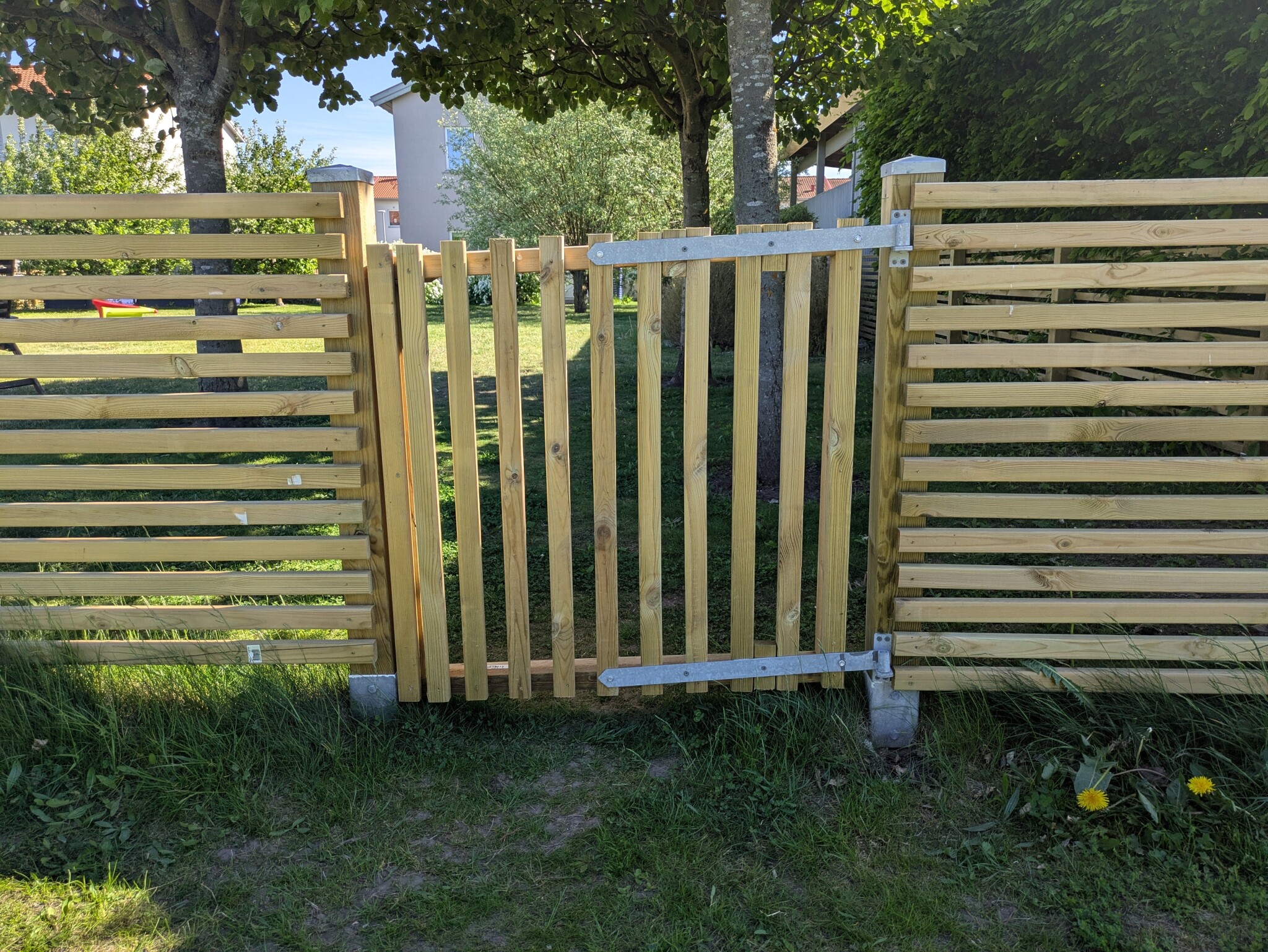

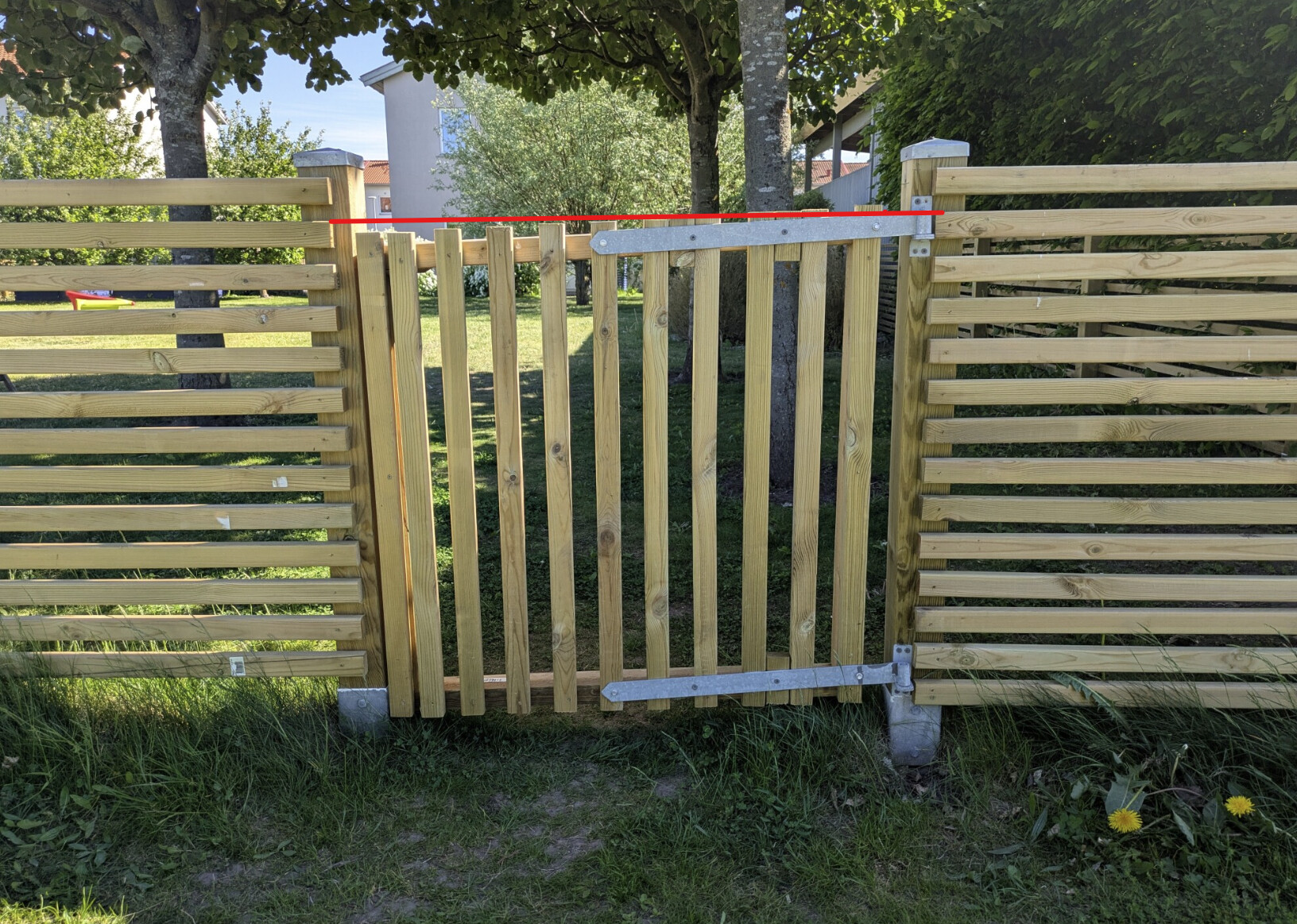

Grinden är tröga och släpar i marken/hänger.

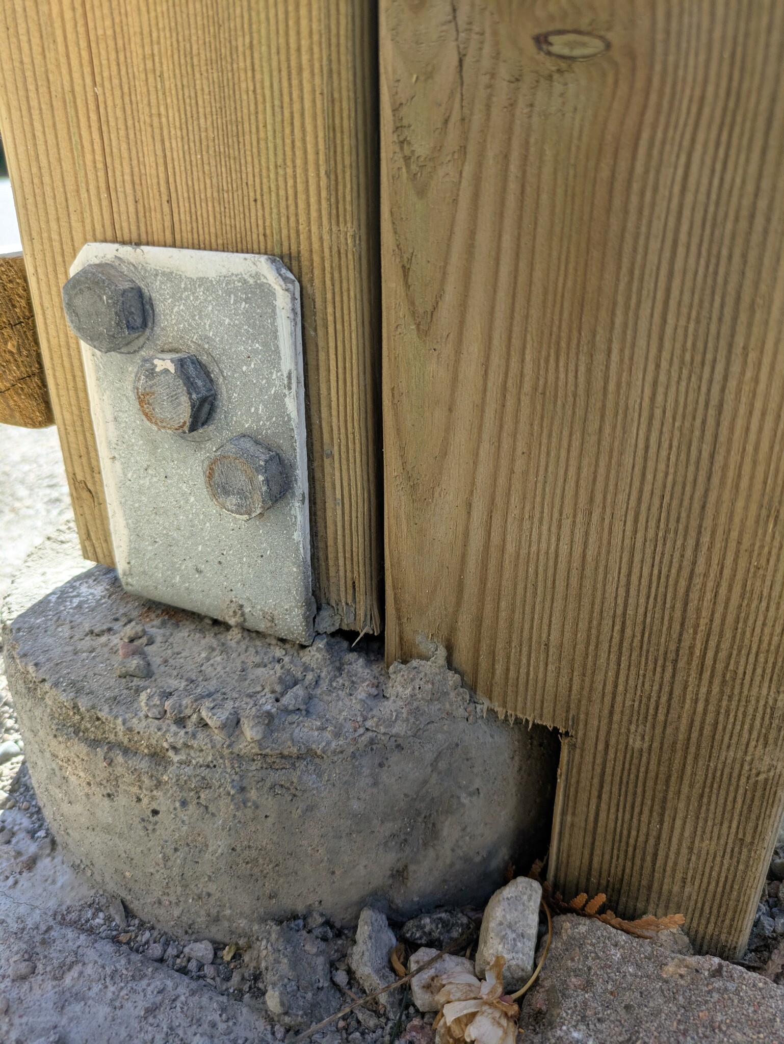

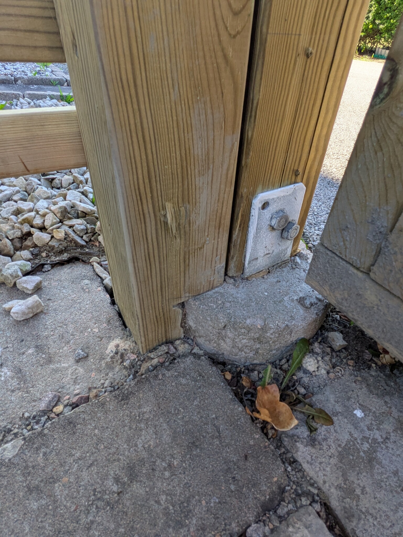

Är detta ett korrekt sätt att montera grindstolpar? Orolig då stolpen är sågad och står rakt på betongen?

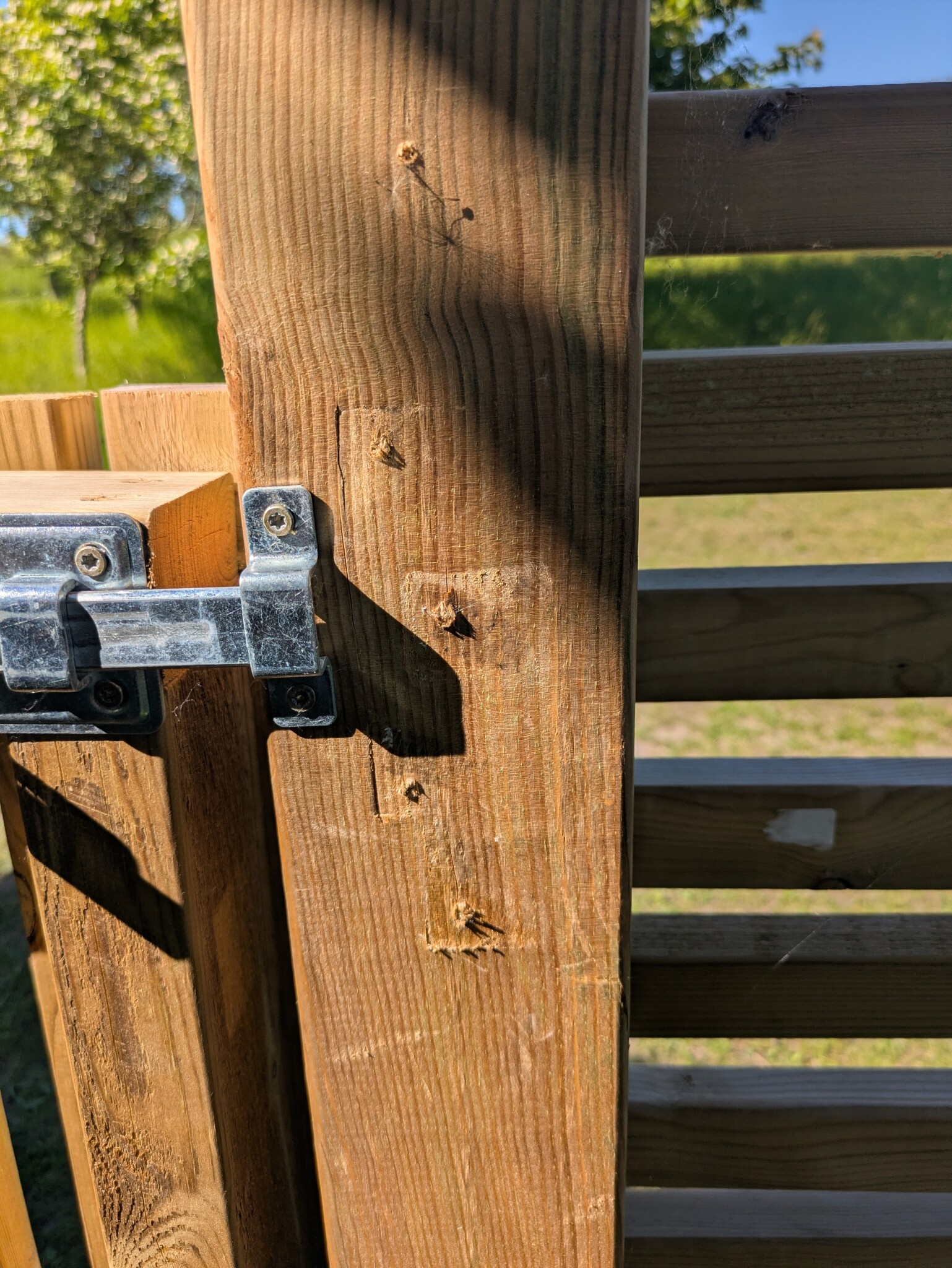

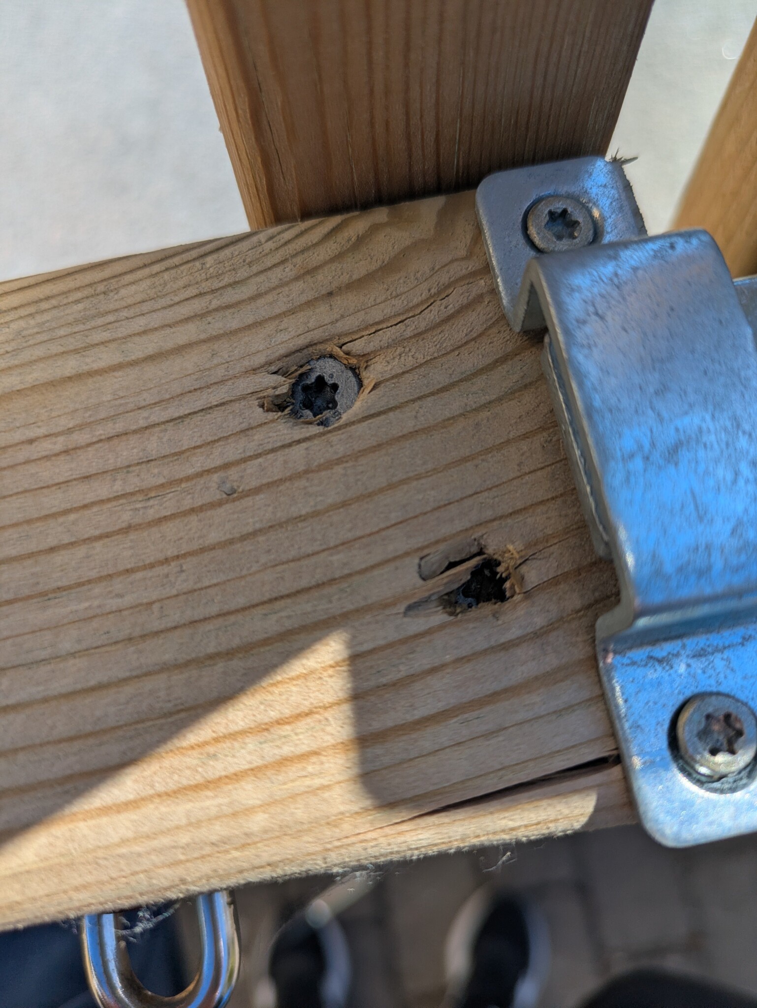

De har skruvat skruvarna så djupt och virket verkar spricka kring skruvarna. Samt på flera ställen verkar de ha flyttat runt på beslag osv. Är jag petig som tycker det ser fult ut?
Mer rost
Mer rost
[bild][bild]
[bild] [bild][bild]
[bild] [bild]

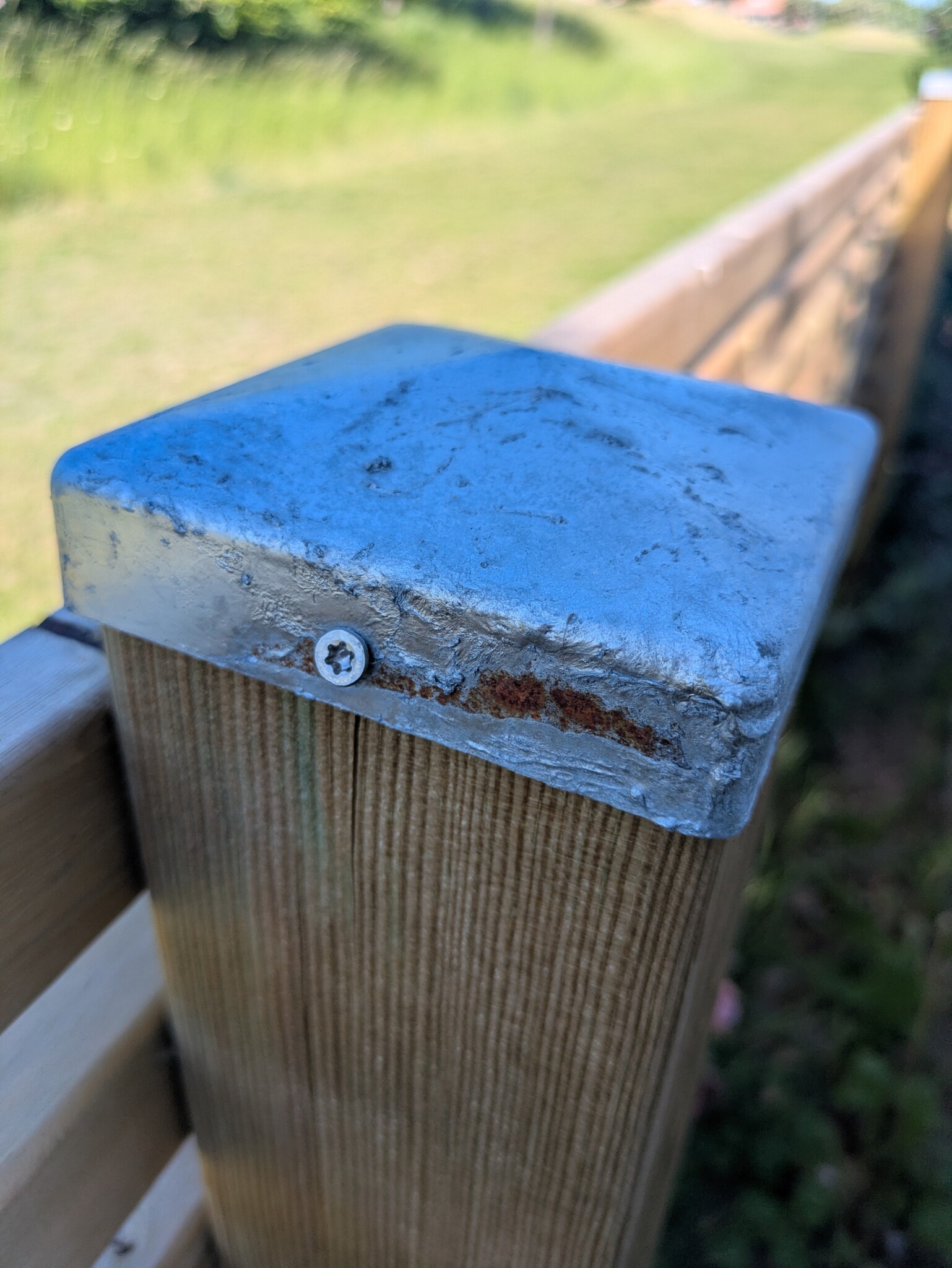

Var det en billig hantverkare? Denne verkar åtminstone ha återanvänt vinkeljärnen och stolphatten från något som rivits. Stolphatten ser ut att ha målats, skrapar du bort färgen så är det antagligen mer rost under.
Vinkeljärnen ska definitivt bytas mot nya galvaniserade.
Den lilla grinden saknar en snedsträva som förhindrar att sidan utan gångjärn hänger ned. Vilket även gäller den stora grinden.
Kapat ändträ direkt mot mark och betong är en risk eftersom vatten kommer sugas upp och förkorta livslängden på stolpen.

I dont know what to say.. i would be ashamed to deliver such work and take Money for it.. if that has been done by professionals i bet u could ur money back. That cant be legal. So many visible mistakes. The only thing which is not the builders fault is the rust on the post head..V Velma skrev:En hantverkare har byggt mitt staket, men känner mig nu osäker på om det är korrekt? Kan inget om staketbygge men upptäckt saker som jag tycker ser märkligt ut och nu börjat misstro hantverkarna lite. Dessa bilder är lite exempel. Men de har även lämnat streckkoder på massor med stolpar och ribbor, lämnat random spikar kvar, lämnar några plankor som jag antar varit stöd osv.

Det låter orimligt men alla fakta finns inte.
Oavsett, grinden är enkel att åtgärda av dig själv.
Så när du har slut på diskussion med företaget så tror jag tyvärr du får ta tag i detta själv.
En snesträva är enkelt att fixa nästan utan verktyg.
Så släng upp en tråd med bilden på grinden så får du bra svar hur du går tillväga.
