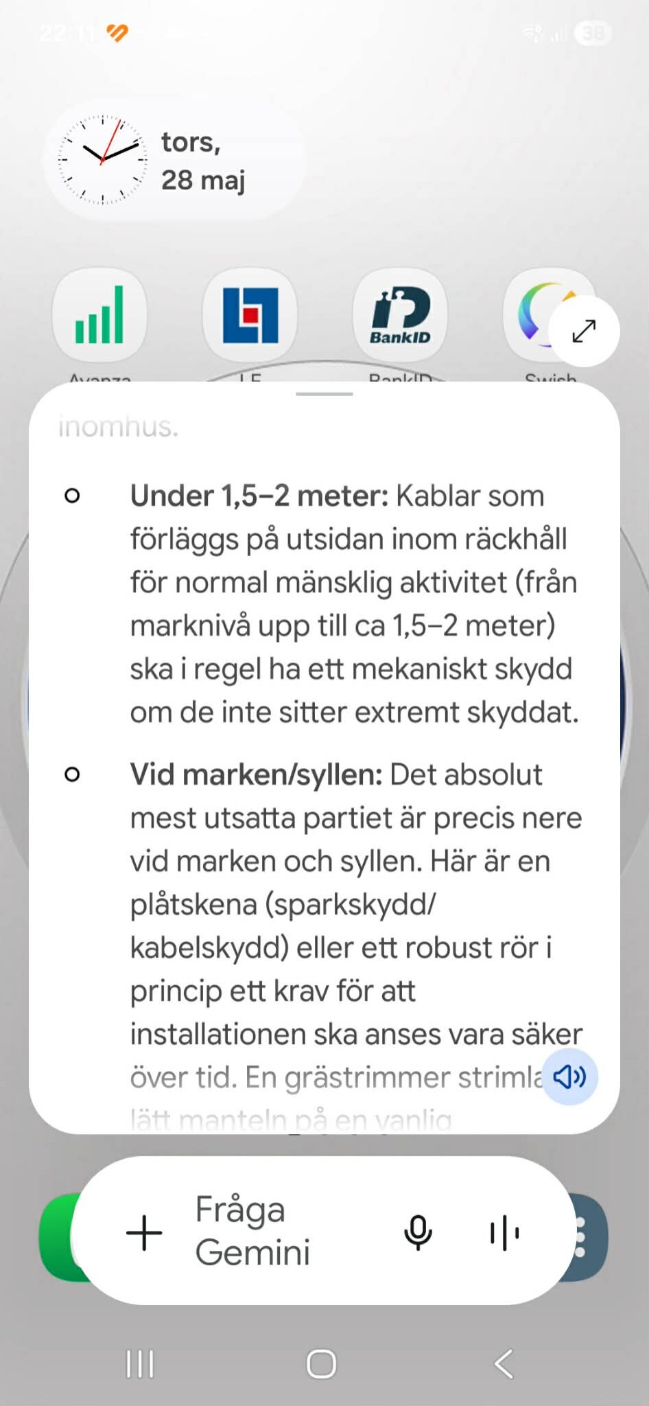

Om jag vetat de hade jag själv köpt o dragit kabeln så hade vi båda tjänat på det. Jag tycker att en svart kabel inte är för mycket begärt. Jag kommer att sätta dit kabelskydd i helgen på allt . Frågan är hur jag ska höra med kabeln som hänger under fasaden som en båge . De går ju tejpa med svart eltejp för att den ska se svart ut . Men den hänger fortfarande….
Frågade AI … men de kanske inte stämmer i detta fall

Min fråga var igentligen inte varesig den är vit eller svart utan om de e ok att kabeln sitter monterad som den gör . Finns inget sparkslydd eller kabelskydd . Detta är en vägg man går förbi ständigt med cyklar . Lådbilar etc.

D Dennis86 skrev:
Hej !
Jag har fått en laddbox monterad.
Jag tycker installationen inte ser snygg ut samt kabeln är inte fast i nerkant.
Vad säger lagen om denna installation?
Klipsen som kabeln sitter fast med är plast o skruven ser inte ut o vara gjorda för utomhusbruk .
Halloj,
Det är en okej installation i mina ögon. Ingen gräsmatta så ingen trimmer eller andra vassa föremål. Absolut att föredra att mekaniskt skydd. Absolut fel färgval. Kan säga från min erfarenhet att kontoret har nog fått dina bilder, montören har det inte. Montören har troligtvis åkt till platsen och har vita kablar, standard. För att få ihop dagen är han tvungen att ta material han har i bilen. Prispressat. (Man får inte plats med dubbla uppsättningar med 3g1,5 2,5, 4g, 5gx osv. I olika färger. Finns miljaaarder saker som vore bra att ha i bilen. Så ser verkligheten ut). Har du däremot sagt att du ska ha en svart kabel från första början så ska de självklart byta, annars får man vara tydligare nästa gång. Är klammern c4 märkt är det lungt, annars har du rost snart 🙃

Elsäkerhetsmässigt borde kabeln vara skyddad mot mekanisk åverkan längre ner. T ex förläggas i ett kabelskydd eller byggas in i något skyddande runt om.
Man kan även behöva skydda hela kabeln, även upptill om den är utsatt för stark sol. Både klammer och kabel mår nog inte bra av det över tid.

Min tanke också . Dock får man olika svar här märker jag.
Jag testade för skoj skull och skicka in bildnpå det i chatgpt . Där stod det att installationen ser ej fackmannamässigt utfört . Där nämdes kabelskydd samt sparkskydd men även för ”kraftig” böj mot panelen .

Ja det framgår med tydlighet i elinstallationsreglerna.
520.3
Vid val och montering av ledningssystem gäller de grundläggande principerna i avsnitt 13 för kablar och ledare, deras anslutning, skarvning, förläggning eller upphängning, samt skydd mot yttre påverkan.
522.1.1
Förläggningssättet ska väljas så att skydd mot förväntad yttre påverkan är säkerställd överallt i ledningssystemet.
Solvide och 2 till
Kabeln till vägguttaget ska ha kabelskydd hela vägen ner i marken
Kabeln till laddaren ska ha kabelskydd - båda kabelskydden är skydd mot fysisk/mekanisk åverkan
