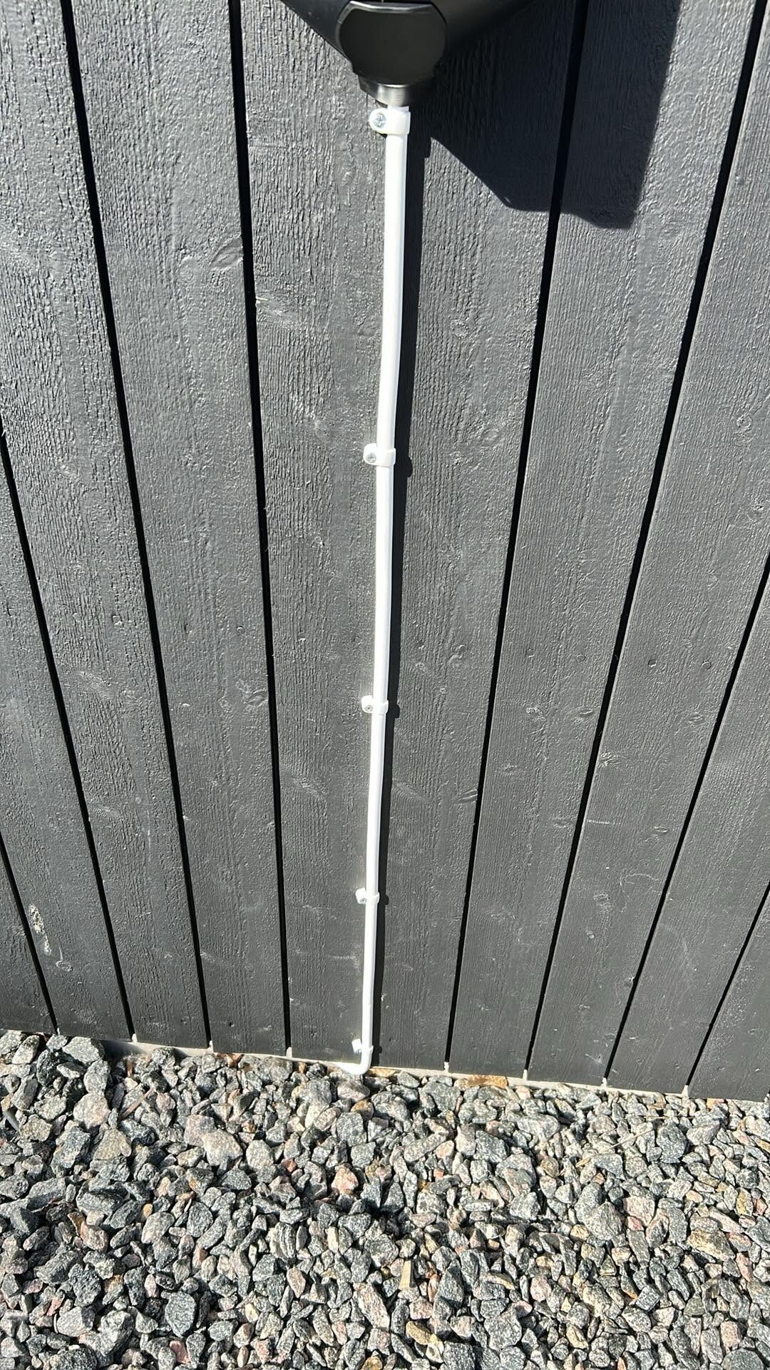

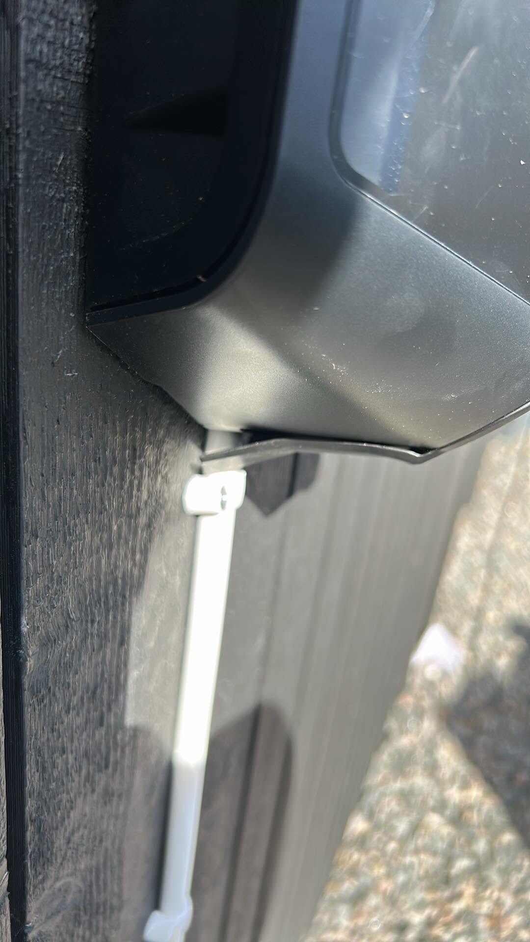

Jag har fått en laddbox monterad.

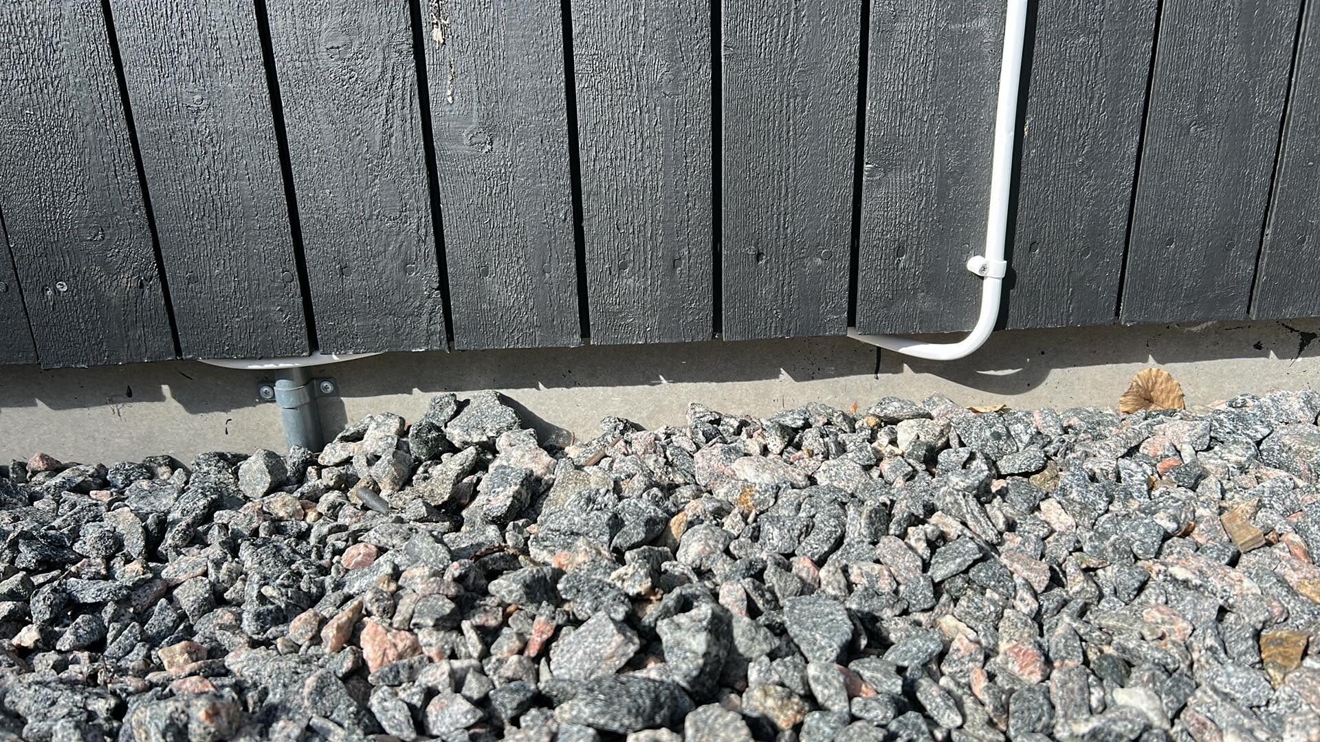

Jag tycker installationen inte ser snygg ut samt kabeln är inte fast i nerkant.
Vad säger lagen om denna installation?

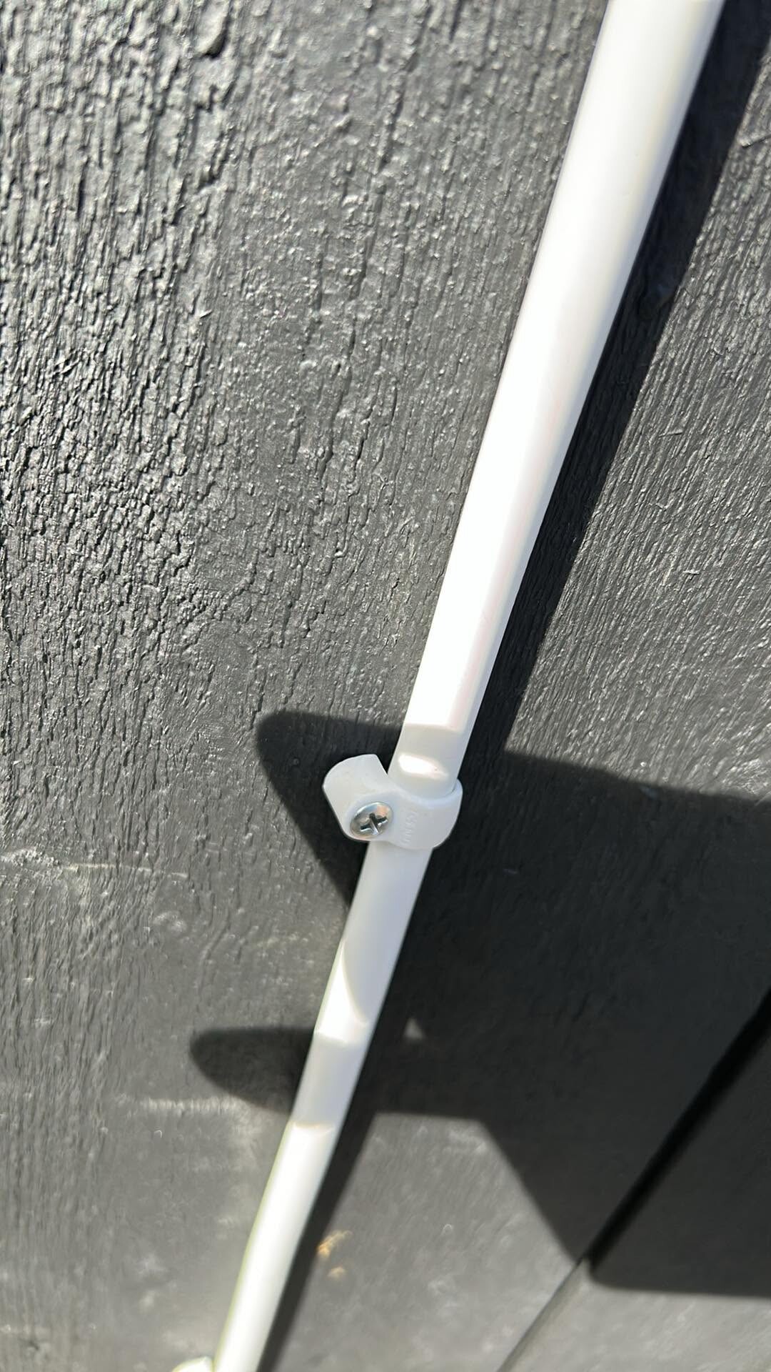

Klipsen som kabeln sitter fast med är plast o skruven ser inte ut o vara gjorda för utomhusbruk .
  • Laddbox kabelinstallation med plastklips och exponerade skruvar på mörk träpanel; kabeln når grusad mark utan att vara fastsatt nedtill.
  • Vit kabel mot svart fasad, fäst med plastklips, ovan grus. Kabel inte fast i nerkant. Fasad med vertikala panelbrädor.
  • Vit kabel klamrad mot en svart vägg med plastklips och skruv, ifrågasatt installation för utomhusbruk.
  • Laddbox monterad på vägg, med kabel fäst i plastklips och icke-utomhusklassad skruv; kabeln inte fäst längst ner.
Lagligt eller inte kommer säkert snart svar på.

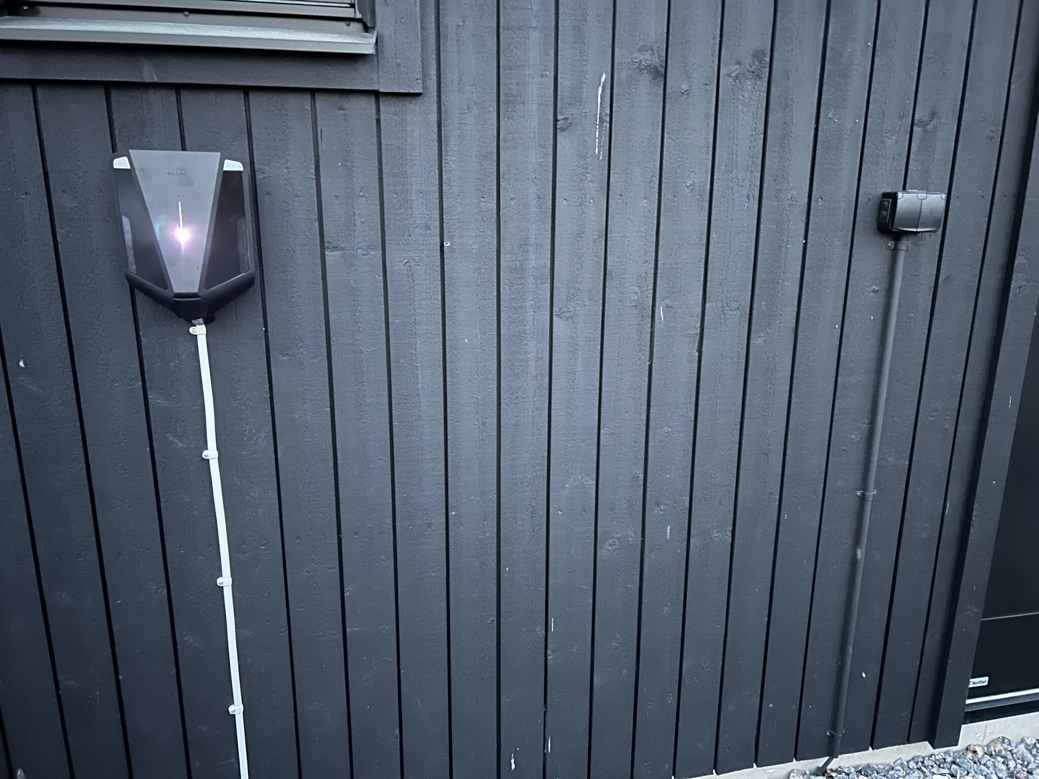

Jag kan ifrågasätta valet av vit kabel på en svart fasad, när även boxen är svart så blir det ännu märkligare.
Solvide och 2 till
Märkligt att köra vit kabel på svart vägg dessutom. För att vara helt säker på om det är ok måste du läsa specifikationerna för kabeln.
Det kan bli snyggare med ett kabelskydd i metall över kabeln som eventuellt målas svart eller om det kanske går att hitta såna svartmålade från fabrik.

Hej ! Ja färgen på kabel är mycket intressant val.. med tanke på att detta kabelskydd sitter brevid ….
  • Kabelskydd på en mörk vägg med vit kabel, brevid ett fönster.
  • Kabelskydd monterat på vertikal träpanelmålad vägg.
Men det gick snabbt o enkelt......
I en prispressad "standard" installation ingår nog inga sådana finesser som att anpassa kabelfärg mot fasadfärg samt att sätta kabelskydd. Snabbt och enkelt utan finess är det nog som gäller, om man inte är villig att betala....

Hur gick dialogen innan arbetet påbörjades? Är det en standardinstallation till fast pris du köpt?
Festlund och 3 till

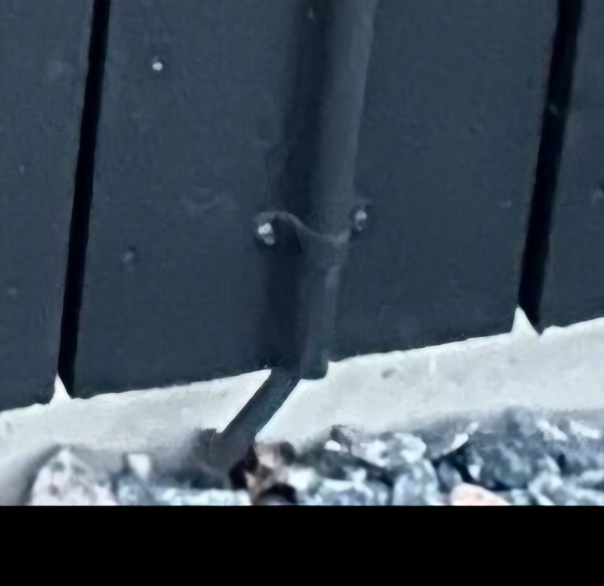

Men även uttagets kabel vid marknivå borde skyddats bättre även om färgen är rätt.....
Kabel placerad vid marknivå längs en yttervägg, ansluten till ett mörkt uttag, med grus och betong vid basen.

Hej ! Jag har inte haft någon dialog alls faktist . Endast från företaget som sålde tjänsten . Men dem monterar inget utan anlitar andra . De frågade mig endast hur lång kabel jag tror att jag behöver samt bilder på huset där jag vill ha boxen och bild på elskåp. Dialog överlag med detta företag var svårt . Var lovad 1-2 veckor men efter 3e veckan hörde jag av mig o fråga vad som händer . Först då skickade dem grejer på posten sen 2 veckor efter det kom installatören dvs 5 veckor totalt.

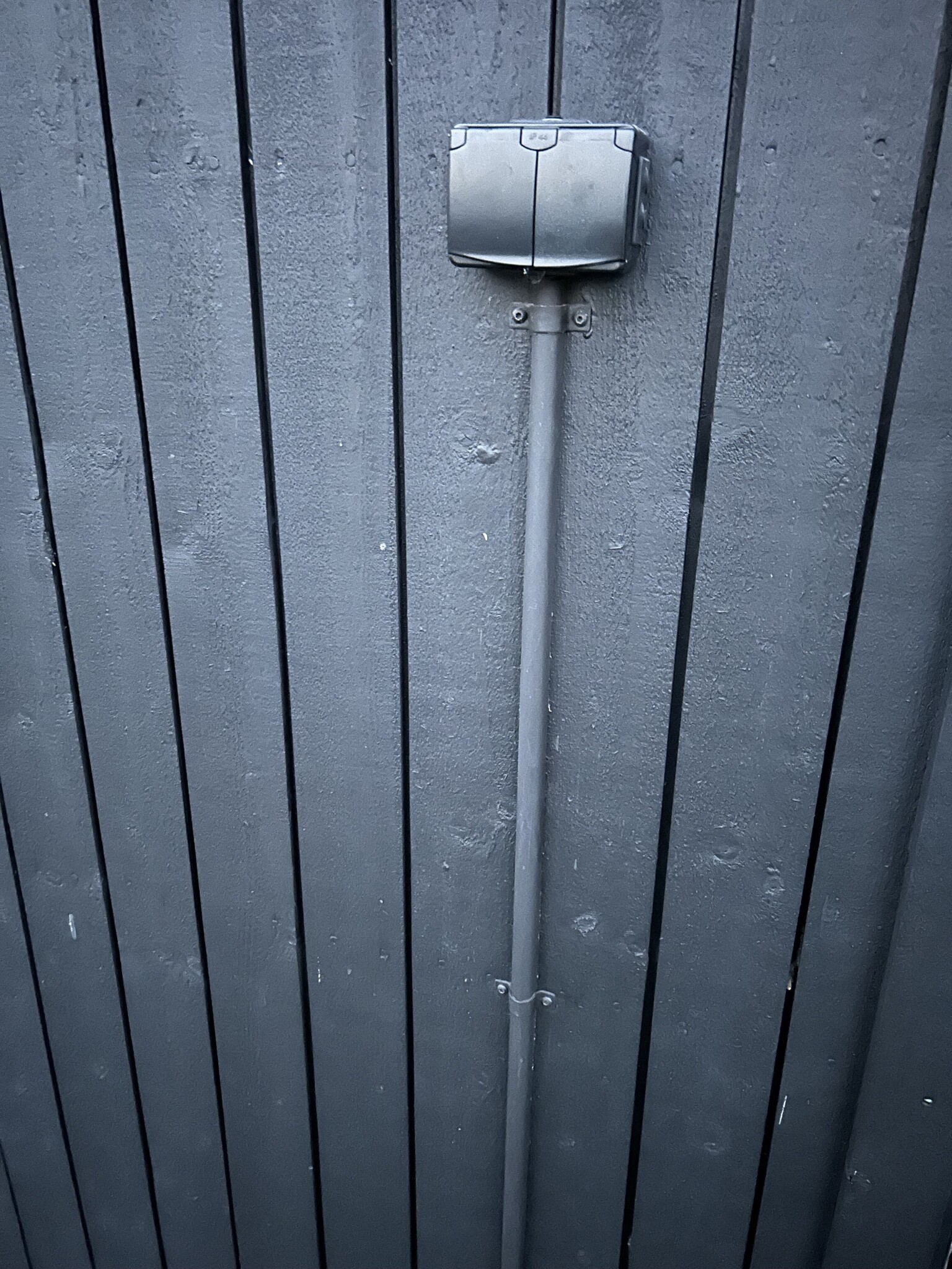

Ja det satt någon böjd båge på. Jag tog av denna och tänkte sätta fast med skena i betongen likadant som på rören som går upp i elskåpet .

Då låter det onekligen som att du köpt och det ser ju också ut som att du fått en standardinstallation. Sätt en kabellist över så blir det genast vackrare.
