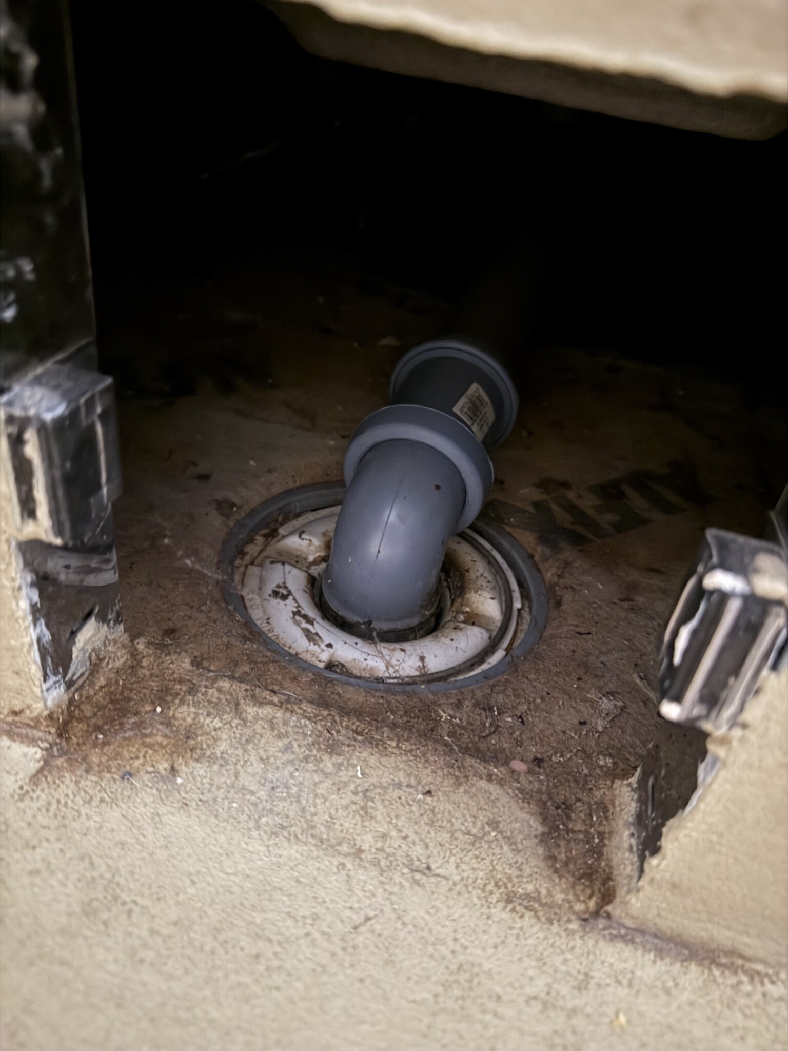

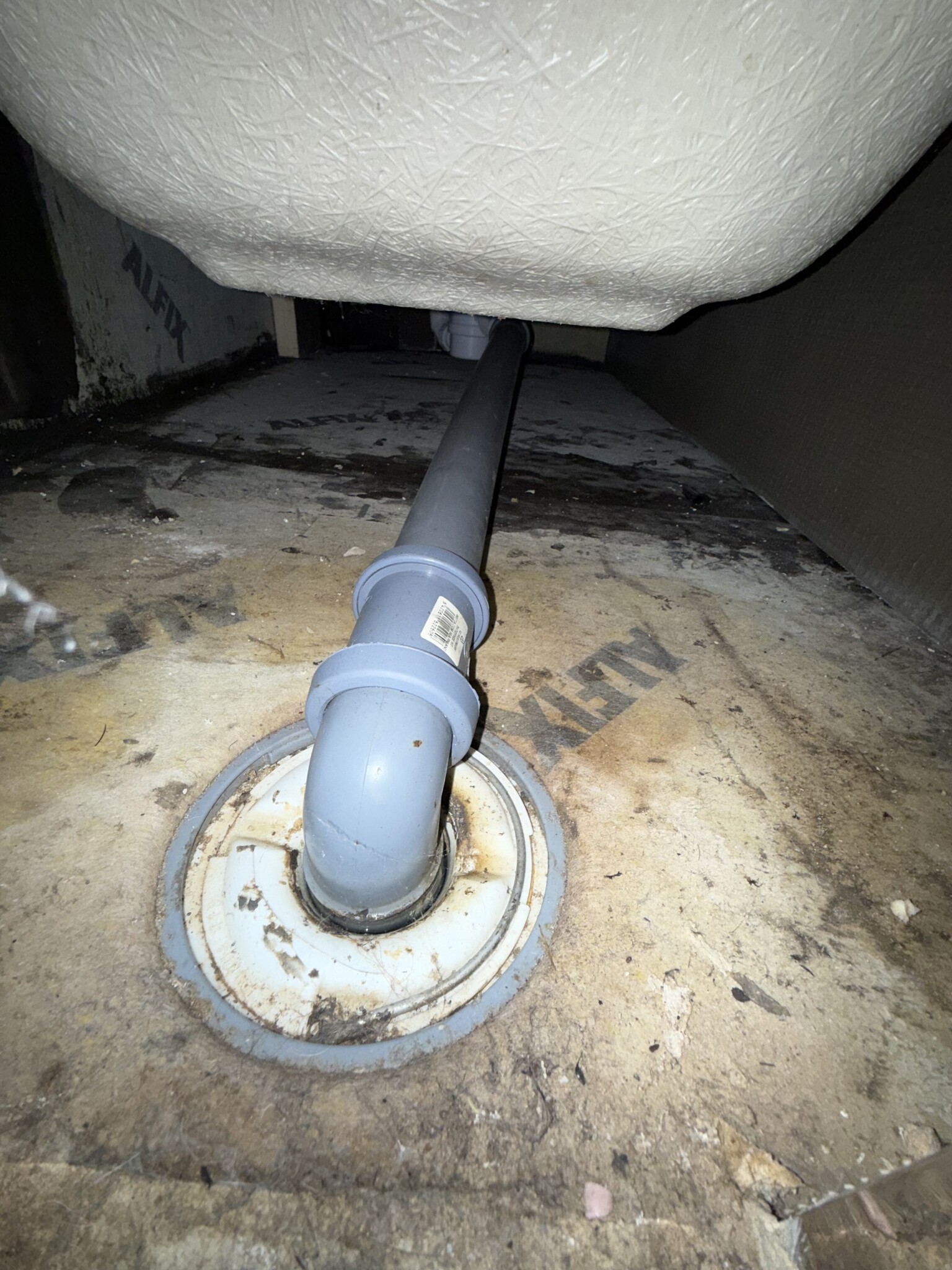

Bilden visar ett avlopp under ett badkar när en mindre lucka plockats bort. Absolut allt är mikrocementerat i badrummet. Det är en fiberduk som syns. Den verkar ligga under halva badkaret och ner i avloppet. Kan detta vara godkänt. Renoveringen sägs vara ca fyra år gammal. Lägenheten ligger ute till försäljning.
  • Avlopp under badkar med synlig fiberduk och mikrocementerad yta nära avloppet, där en lucka har tagits bort, renovering ca fyra år gammal.
  • Avlopp under badkar med synlig fiberduk och mikrocementerad yta, renovering fyra år gammal, lägenhet till salu.
BirgitS
Nu har jag inte kollat vad som gäller just Alfix tätskikt men vanligen står det i anvisningarna att tätskiktsfolien ska täckas. Den är ömtålig. Ofta är inte heller mikrocement godkänt som ytskikt på tätskiktsfolie.
Tätskikt ska det vara på hela golvet och väggarna.
cpalm
Är detta möjligen på en källarvåning där man kan förvänta sig tillskjutande fukt utifrån? I så fall kan det vara OK, annars inte. Det skall vara tätskikt i hela badrummet, även under hela badkaret.
Tack för svar! Detta är inte källare utan entréplan och enda badrum. Tvättmaskinen går ner i ”stående avlopp” direkt i golv, öppen golvbrunn finns inte.
