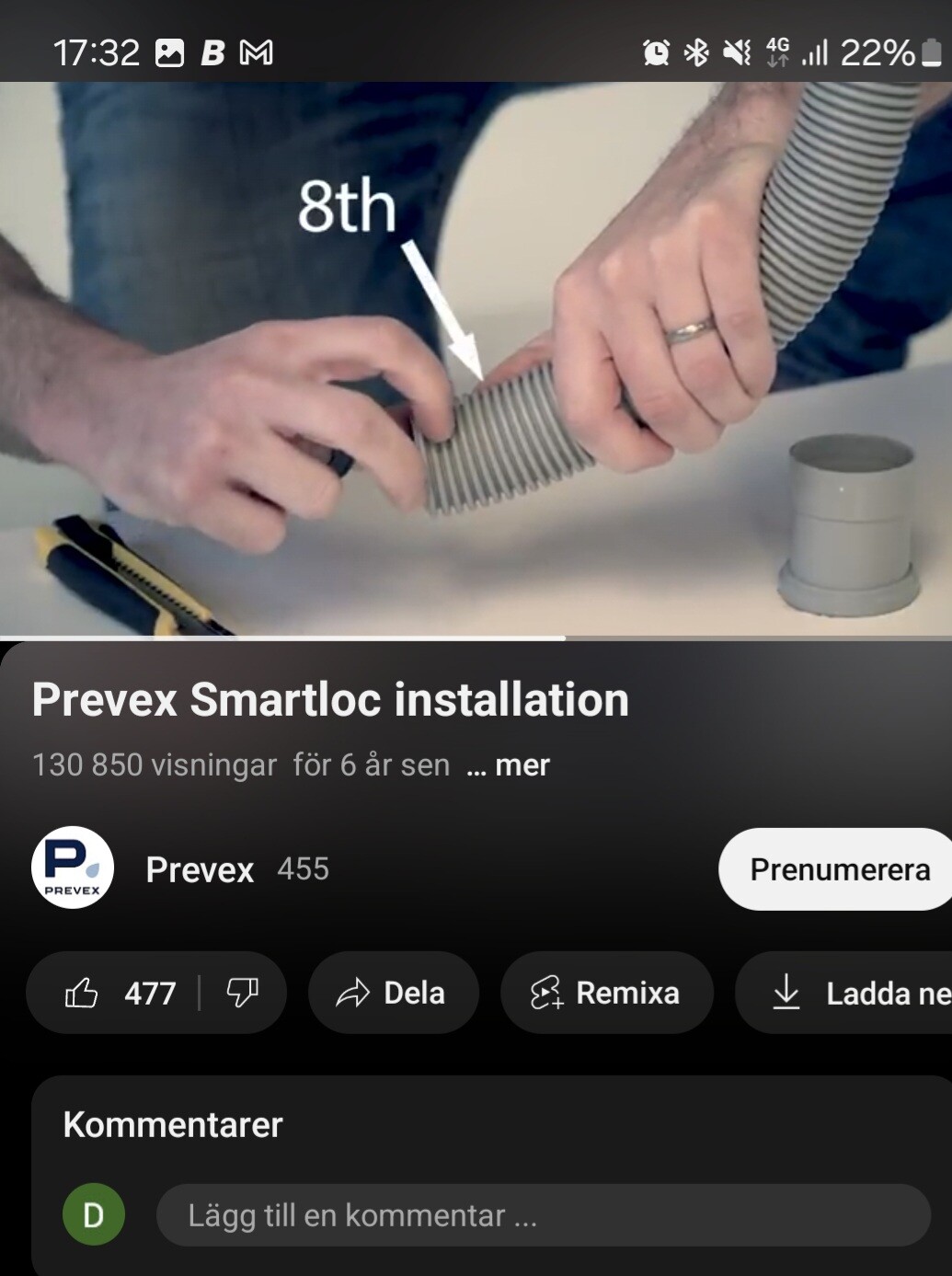

Hej, insåg detta när jag var nere under vasken, avloppsröret från vasken går in i ett annat avloppsrör utan något speciellt fäste? Se video, känns inte alls korrekt gjort, VVS bolaget som gjort det säger att det är korrekt och de innehar säker vatten intyg som jag fått på installationen.
Finns det någon kunnig inom VVS här som kan säga om jag borde kolla upp detta med en besiktningsman.

Det är så det ska installeras enligt instruktion. Den svarta ringen som sitter på röret är packningen som gör att det ska sitta tätt. Jag har likadant (Ikea).J jakob130 skrev:Hej, insåg detta när jag var nere under vasken, avloppsröret från vasken går in i ett annat avloppsrör utan något speciellt fäste? Se video, känns inte alls korrekt gjort, VVS bolaget som gjort det säger att det är korrekt och de innehar säker vatten intyg som jag fått på installationen.

Känns lite kort men det står nog i IKEAs manual hur långt det ska vara. Sen ska ju ett diskbänkskåp vara vattentät och det som kan läcka ska ledas fram. Ditt skåp ser ganska dolt ut.

Du har ett Prevex Smartloc som det ser ut rent ockulärt.
Det säljs av mängder med ställen, bland annat IKEA som redan nämnts.
Här har du produktlänk till tillverkarens hemsida.
https://www.prevex.com/product/42K13A21/
Och monteringsanvisningen hittar du här:
https://www.prevex.com/wp-content/u...__IDENTIFIER___1061502____2bowl_strainers.pdf
Jag tolkar bilderna på punkt 7 som att gummit får sitta i slits 1-8. Men man kan ju lika gärna anse att gummit enkom skall vara positionerat i 8. Men det finns ingen text, så det blir en tolkning.
Och vid vägganslutning så saknas hänvisning för klammer (a).
Den verkar bara gälla anslutning nertill (b).

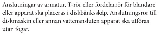

Beträffande säkervatten så avhandlas det i kapitel 4.
Regelverket säkervatten är offentligt:
https://sakervatten.se/wp-content/u...2C*MTczMTkyMTk1My4xLjEuMTczMTkyMTk1Ni4wLjAuMA..
Denna text sammanfattar det bra.
