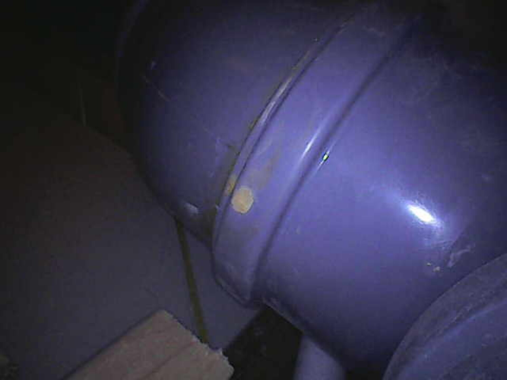

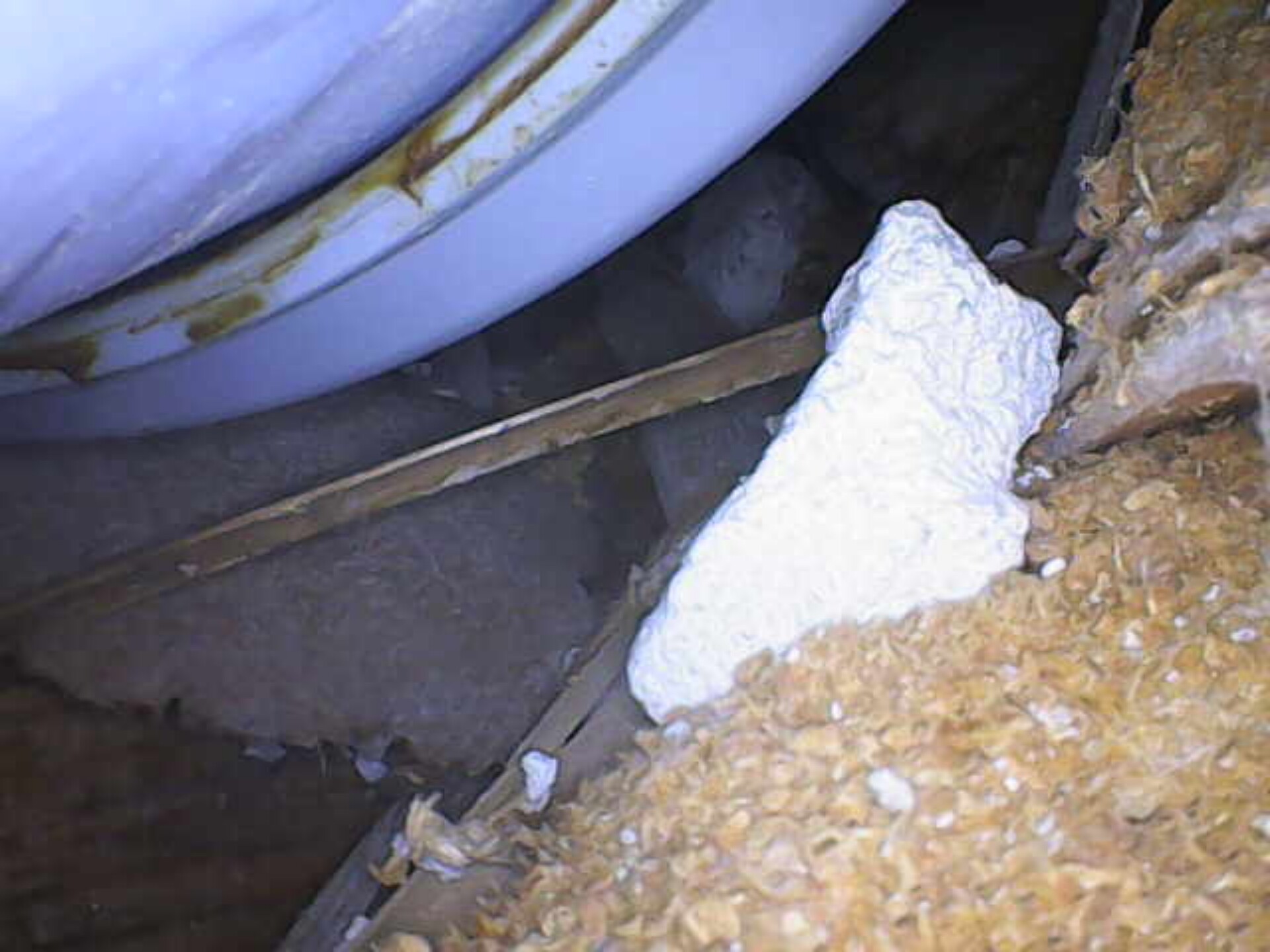

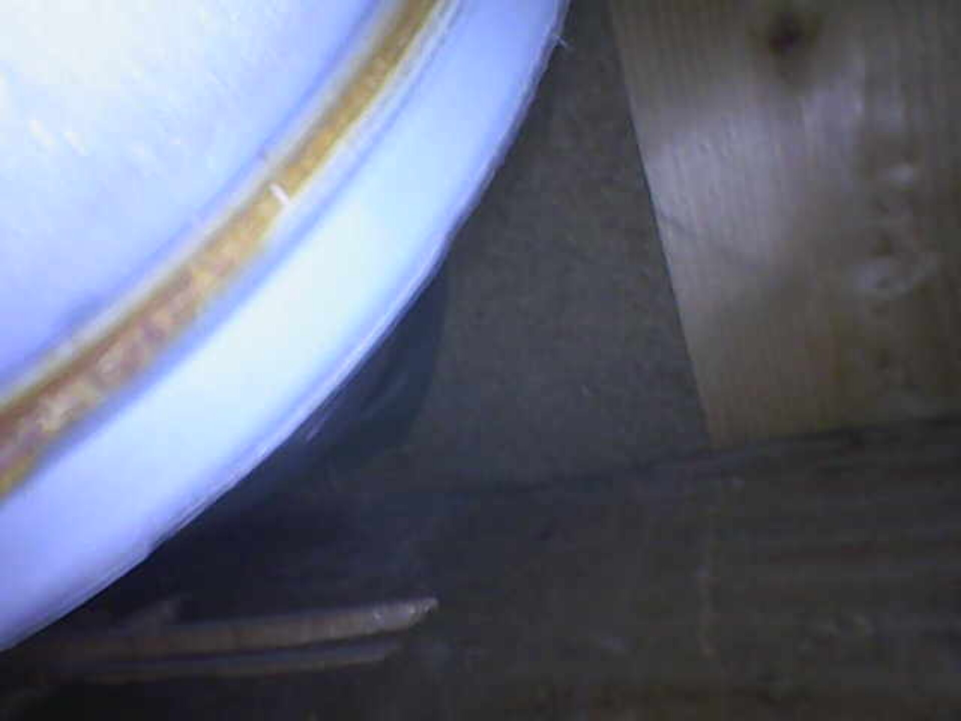

Hej! Har problem med att det luktar avlopp i ett rum i källaren. Det kommer från taket där vi har hål för genomföringar av vatten och avlopp. Husen är gammalt men nya plaströr för avlopp sedan ca 10 år tillbaka. Jag misstänker att det kan läcka lite i skarvarna.
Jag har lyckats fotografera med titthålskamera, (svårt att se utan att riva ner taket). Är detta läckande avloppsvatten som lämnat gula avlagringar runt skarven? (eller kankse smörjmedlet när man monterade?) Vad tror ni?

Är det blött eller torrt?
Det där kan vara glidmedel som "runnit" ner när man spolat varmt vatten.
Alla glidmedel är inte vita som tex Glidex.
Det fanns ett gult smörjmedel för avlopp (färg som gul såpa) för ett tag sen, efter millenieskiftet i alla fall.
Svart kork, blå text, vit flaska.
Flaskans storlek likvärdig som glidex, ca 400g.
Men jag hittar ingen bild på detta just nu konstigt nog. 🤔🤔
Har du även kollat ev. golvbrunnar så att de inte är uttorkade och att vattenlåset därmed inte gör någon nytta?

Tackar för alla svar. Ja, golvbrunnen har jag koll på, är inte därifrån det luktar denna gång
