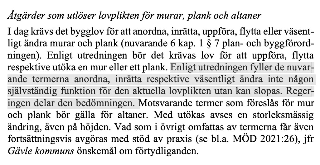

En ändring av murens material ändrar utseendet på muren och därmed ändrar det också omgivningspåverkan. Med dagens reglering i PBF så är det rimligen oftast en väsentlig ändring även om man inte skulle se det som att en helt ny mur uppförs. D v s bygglovskrav kickar rätt garanterat in vare sig man ser det som ett uppförande av en ny mur eller en väsentlig ändring.
MÖD har ju klargjort i MÖD 2021:26 att det inte krävs bygglov enligt dagens regelverk i PBF att plocka ned en kallstensmur och sen bygga upp en högst liknande men ej i varje detalj identisk kallstensmur. Det var alltså ej en väsentlig ändring enligt MÖD så bygglovskrav kickar inte in där. MÖD uttryckte inte ens att det skulle kunna ses som att uppföra en ny mur så det är tydligen helt uteslutet att det kan vara det, annars skulle MÖD ha vägt det.
Vad gäller ändringen av PBL så är väl frågan vad regeringen menar med att stryka kravet på bygglov för väsentlig ändring av mur. Både regeringen och utredningen är vaga och redovisar bara att man stryker vissa åtgärdstermer (bl a väsentligt ändra) som inte fyller någon självständig funktion. De nya åtgärderna som triggar bygglovskrav är: "uppföra, flytta eller utöka en mur".
Frågan är då, får man ändra en murs utseende om man inte flyttar eller utökar den? Kanske, med tanke på övriga liberaliseringar som sker men det står inget uttryckligen om det. Om ja, när ändrar man den så mycket att det ses som att uppföra en mur? Här är vad vi får veta av regeringen i propositionen (min markering av det centrala):
Diagram över regler kring bygglov för murar, plank och altaner, med ny lagtext understruken.
Synd att man inte talade ur skägget här, nu tar detta tio år till att reda ut om man får ändra utseende på en mur utan bygglov och när denna ändring ses som att uppföra muren så att detta triggar bygglovskrav.
EDIT: Lagkommentaren ger insikten att om man river och återuppför muren så krävs inte bygglov för detta, bygglovs krävs endast när muren uppförs för första gången.
Bild av lagtext om bygglovskrav för murar, plank och altaner vid uppförande, flytt eller utökning.
Tyvärr står inget om att ändra dess utseende om man nu inte utökar den storleksmässigt vilket triggar bygglovskrav.

Nu har jag kollat den ändring av bygglagstiftningen som ligger på riksdagens bord och träder i kraft 1 december. Jag tror regeringen räddar TS.
Den nya lagtexten tar bort kravet på bygglov för att väsentligt ändra en mur, en liberalisering. Så TS kan väsentligt ändra muren om den bara inte flyttas eller utökas. Lagtexten från propositionen:
