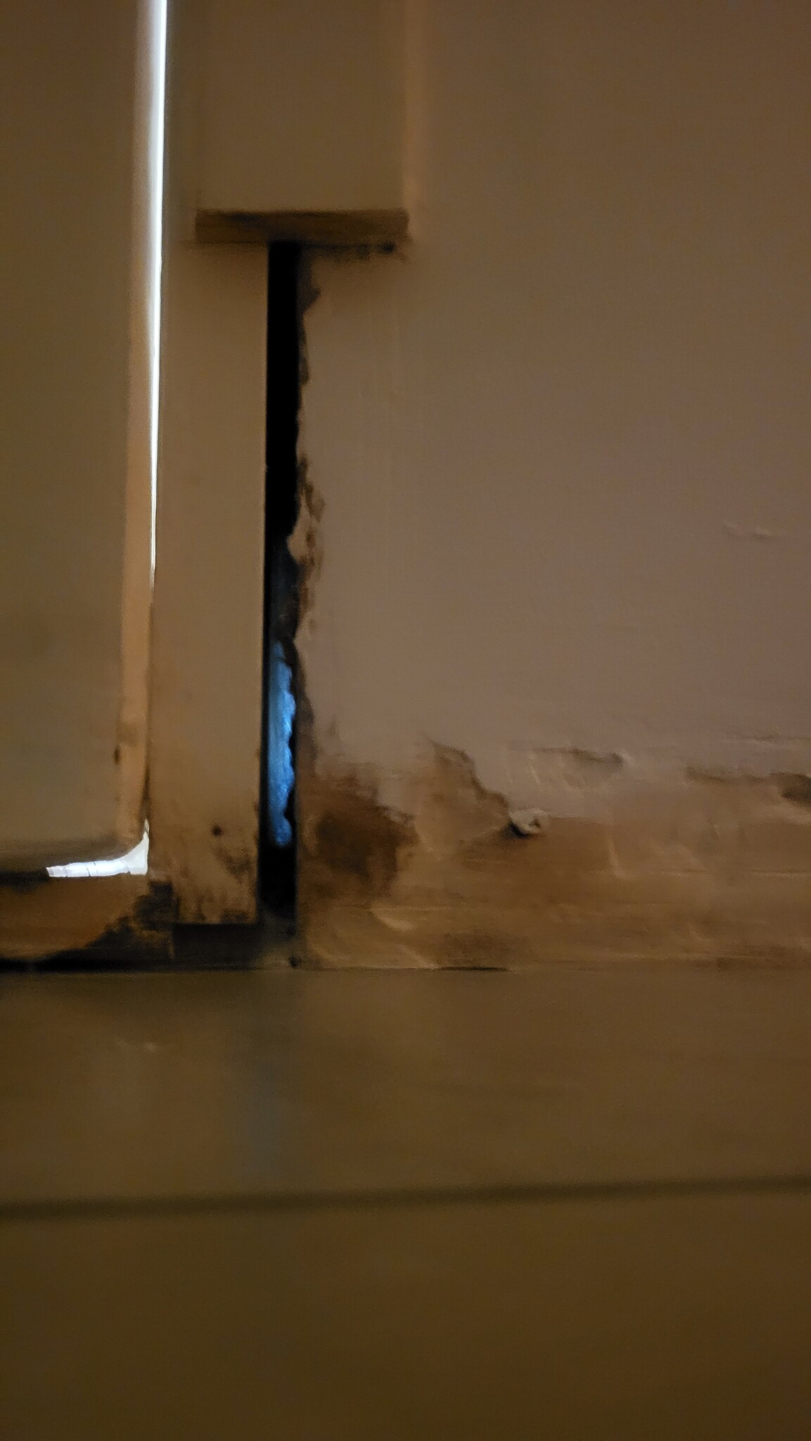

Tätskikt ska ansluta mot karm.
Claes Sörmland och 1 till
resting_in_mold
FredrikR FredrikR skrev:
Menar du att det skulle vara tätskikt hela vägen mot dörrkarmen?
Eller ser du in bakom kaklet menar du?
Är fotot taget från badrummet?
fotot är taget från hallen. listen inne i badrummet är ej skadad eller har möglat. endast i hallen
  • Sprucken list med fukt- och mögelskador vid golvet i en hall.
  • Dörrkarm mellan hall och badrum med trälist; endast listen i hallen visar tecken på skador.

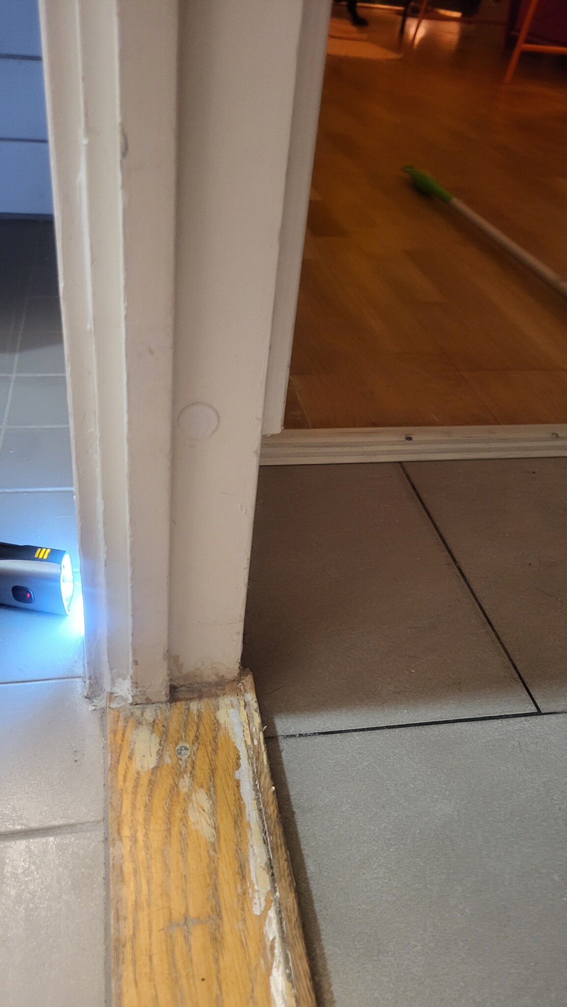

Det förklarar ju fuktskadan,
Är det helt öppet från badrummet till hallen och fri passage för vatten att ta sig förbi tröskeln och dörrkarmanarna och ner i konstruktionen under hallgolven så blir det givetvis fukt och mögel I anslutande rum.
Dörrkarmen inne i badrummet är inte fuktskadad, men på motsvarande sida i hallen plus golvlister i hallen har ju möglat, tröskeln är möglig på undersidan och delen i hallen.
Så det är ju uppenbart att det är på grund av att det är otätt från badrumsgolvet till hallen som jag har fått mögelskadorna.
Så nu kan ju inte hyresvärden hävda att det är vållandeskador, när det inte är något jag orsakat
