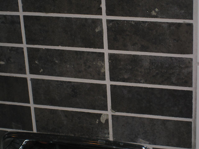

Ja, som rubriken säger - är vi för petiga med detaljer eller kan man vänta sig lite högre finish när man anlitar en firma som kallar sig "Proffs på kakel och klinker"?
Förutom en del annat strul som går att läsa om i den här tråden:
http://www.byggahus.se/forum/badrum/129715-roergenomfoeringar-i-golv.html
så är vi lite missnöjda med vissa delar av slutresultatet rent utseendemässigt.

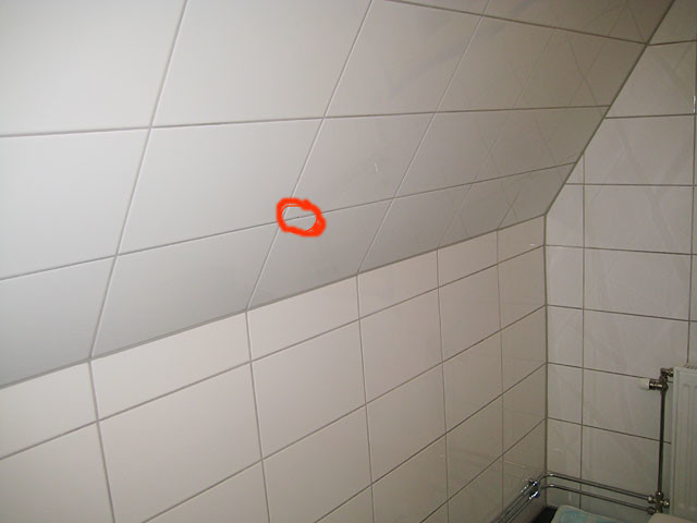

Så ge mig svaret nu: är vi gnälliga, petiga och jobbiga kunder eller ska man kunna förvänta sig snyggare resultat? Firman själva har redan gjort klart för oss vad de tycker om oss som kunder... Frågan ställs för att jag ärligt inte vet hur svårt det är att göra t.ex en sån hörnlist på snedtak. Vill ha lite feedback innan jag ger mig in i hetluften med företaget.
Ska kanske tilläggas att nu visar jag bara felen. Mycket annat ser bra ut.

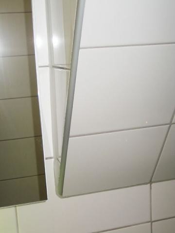

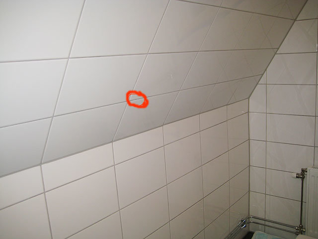

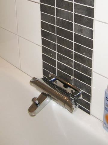

Dessa fyra bilder föreställer kantlist på snedtaket, sprucken mjukfog vid dörrfoder (som vi ska måla själva enligt överenskommelse) och kladd (fogmassa?) på mosaik vid duschblandare.

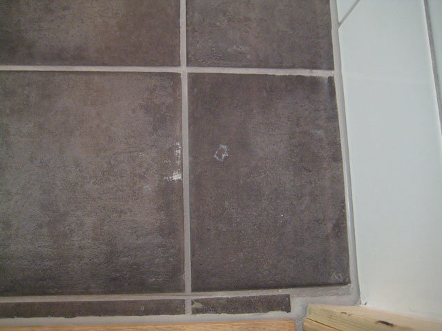

Även på klinkergolvet finns kladd och rester på sina ställen. Verkar gå att skrapa bort med kniv men känns inte som att vi ska behöva göra det.

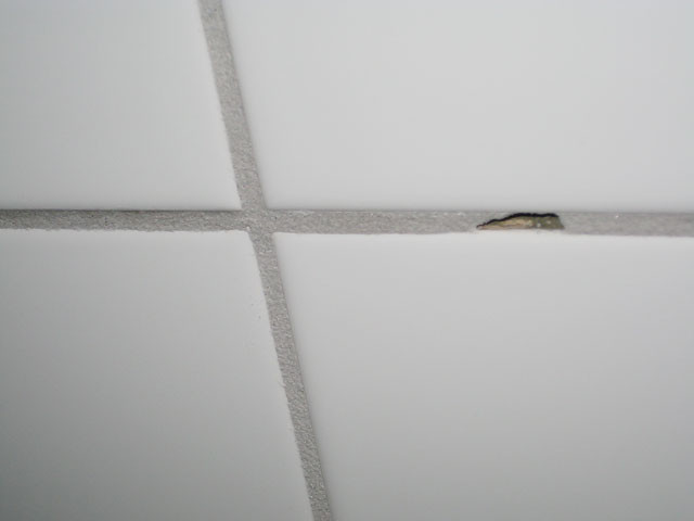

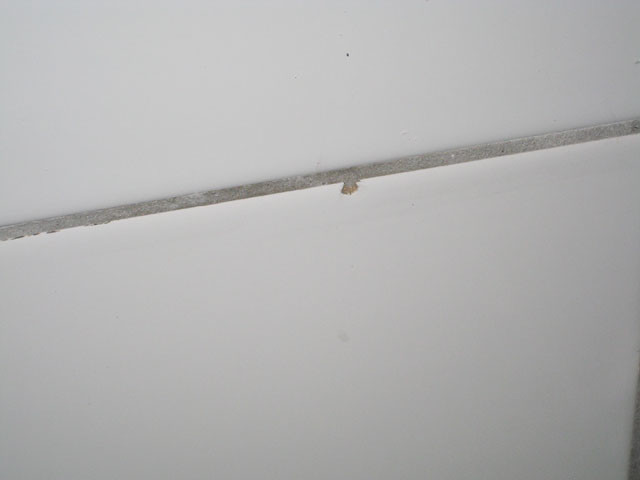

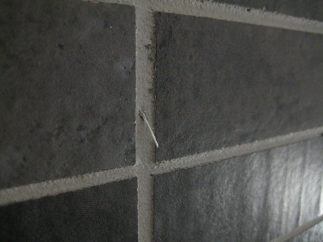

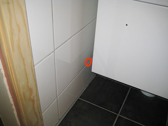

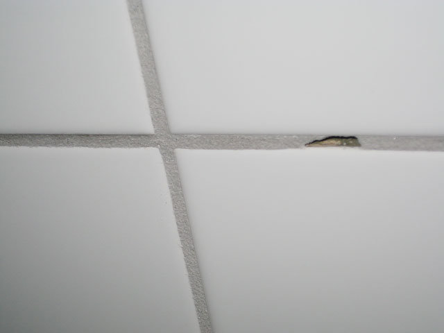

Lite fler bilder - saknad fog mellan kakelplattor (finns några fler mindre hål), kladd på golv (finns fler), tråd i fog på mosaiken (närbild), kakelplatta med nagg (döljs till viss del av kommoden).

Bild 3 första inlägget är det dörrfodret eller är det ej ännu monterat? Är det monterat ska det bort.
Egentligen är smutsen mest slarv jag tror att man nästan bör torka av med någon form av klinkertvätt för att få bort alla rester hur noga man nästan torkar men sånt där slarv leder till att man får tvätta bra mycket hårdare än om det bara är "damm".
Saknad fog är ej acceptabelt men enkelt att åtgärda, egentligen är all fog där det inte är för mycket väldigt enkel att bara foga på mera.

nåt hål i fogen som man får fylla i efteråt å nån platta som det gått nån flisa ur som man strunta i för den ändå inte syns när man möblerat. Klinkersremsan mot dörrpost/tröskel är för smal ser inte kul ut och i dörrhålet syns det bra dessutom, ger plottrigt intryck. Kantlisten i snedtaket vet jag inte hur svårt det är, har aldrig provat, hade jag lejt bort det hade jag hoppats på ett bättre resultat än det där.

Hörnlisterna har jag inte så mycket att säga om och angående dammet och fogrester på golvet så går det bort om man torkar med en TORR frottéhandduk. Likadant på väggar.
Hålet i fogen får dom laga i likadant med tråden som sticker, ring dom!
Plattan med en flisa i borde också bytas men risk för att tätskiktet förtsörs, var sitter plattan?
Vad jag ser så är där ingen mjukfog i vägghörnan intill fodret på din bild, så måla du på. Man kan inte måla på silikon utan det är latexfog som ska användas!

Damm på golvet stör inte, det är saker som sitter stenhårt fast! Går definitivt inte bort med frottéhandduk! Behövs kniv eller skruvmejsel eller liknande.
Ja, det är latexfog som använts men eftersom den spruckit - borde jag lägga i en ny omgång?

Eftersom trä rör på sig kommer latexfogen att spricka igen, ett smalare foder hade varit att föredra.
Ja, bild 3 är dörrfodret. Hur menar du med att det ska bort?

Lite mer översiktliga bilder med markeringar för att visa var felen finns.
Nagget i kakelplattan sitter halvt bakom kommoden men är fullt synligt. Hålet i kakelfogen sitter mitt på väggen vid snedväggen. Fixet på mosaiken (är troligen kakelfix, inte fogmassa) syns tydligt från hela rummet. Även tråden som sticker ut ur mosaiken syns utan problem från hela badrummet. Snedväggshörnet syns inte jättemycket på en såhär liten bild men syns väldigt väl i verkligheten. Sitter precis till höger om spegelskåpet så man ser det ju varje gång man är där.

Vi har nu fått hjälp med att få bort fixen på mosaiken, hålen i fogen fixar vi själva (har fått fix av firman) eftersom det känns som att vi inte vill ha hit dem och stöka fler gånger. Listen känns inte som att det går att göra nåt åt såhär i efterhand...
