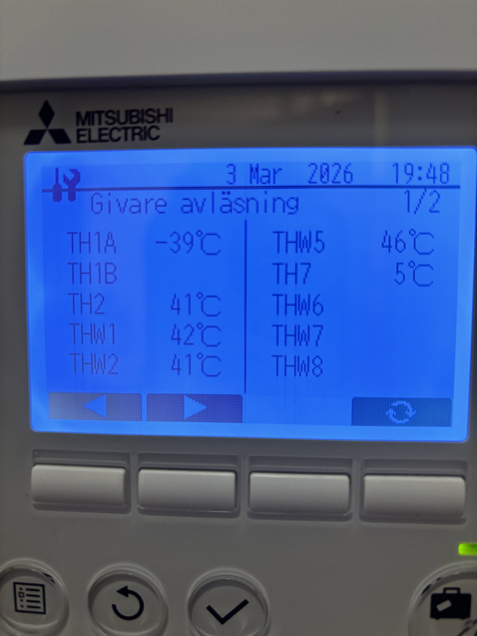

Min snart tre år gamla bergvärmepump från Nibe hade ett COP på 5 nu när det var som kallast. 1648kr i elräkning för februari (Tibber + Linde Energi) plus en korg ved per dygn ca 10kg.
Producerad energi är rimliga siffror. Elektrisk energi borde vara minst halverad. Det ser dessutom ut som att den blivit sämre och sämre.M mappar skrev:Hej,
I dessa tider med höga elräkningar så undrar ju såklart även jag om allt står till rätt till med min luft-vatten värmepump eller om det är något annat konstigt.
Förbrukning för februari ligger 6210 kWh för hela huset.
Uppvärmd yta är 195 kvm i ett ganska dåligt isolerat hus. Bor i Stockholmsområdet i en familj med två vuxna + två barn. Har det inte speciellt varmt inne, inte över 20 grader.
Bifogat bild på förbrukad elektrisk energi och det som står som producerad energi. Vet inte riktigt vad det här betyder?
En räkning på över 16 000:- känns ju ändå rätt hårt.
Producerad energi/energibehov
Du säger 195 kvm, ganska dåligt isolerat. Det är allt vi har att gå på. Det gjorde att jag gissade på 55 W/kvm toppeffektbehovet och alltså 11 kW för huset. Gånger 2400h så blir det runt 25000 kWh/år. Är tabellen bara för värme eller även för vv. Om den bara är för vs så får du lägga till ca 5000 för vv och då är du uppe i 30000 kWh vilket är ungefär det du har.
Elektrisk energi
Som folk varit inne på ska ju en värmepump ge ett COP som gör att man får ut mycket mer värme än det man stoppar in. För en lvvp som gör värme brukar man hamna på ett snitt cop över året på ca 3 och för vv på 2,5
Dela producerad energi på elektrisk energi
Cop För 2025 = 1,8
Cop för 2026 = 1,05
För februari = under ett!!
Kan det vara något fel på avfrostningen? Något är allvarligt fel och som folk säger borde du ha typ halverad förbrukning iaf. Klart att bergvärme är bättre men med bergvärme kanske du skulle hamna på 60-65 procent lägre förbrukning från idag men med en lvvp som funkar borde du hamna på 50 procent lägre iaf.
Bra att elen varit dyr så att folk vaknar till och tar tag i sina undermåliga uppvärmningssystem!
Ja jag har förstått att något är skevt. Vi skulle med andra ord betala mindre om vi hade direktverkande el?F Filip David Bjurling skrev:Producerad energi är rimliga siffror. Elektrisk energi borde vara minst halverad. Det ser dessutom ut som att den blivit sämre och sämre.
Elektrisk energi
Cop För 2025 = 1,8
Cop för 2026 = 1,05
Reparatören kommer hursomhelst på måndag.
R Runnis skrev:Om den har krånglat och dessutom inte tycks leverera något vidare är det skäl nog att byta 😉 du lever en gång och kan du köpa dig fri från bekymmer så gör det.
Är det här de värdena? Jag kan inte hitta så många ställen att avläsa saker påDonPablo skrev:
Det låter som extremt mycket.M mappar skrev:Hej,
