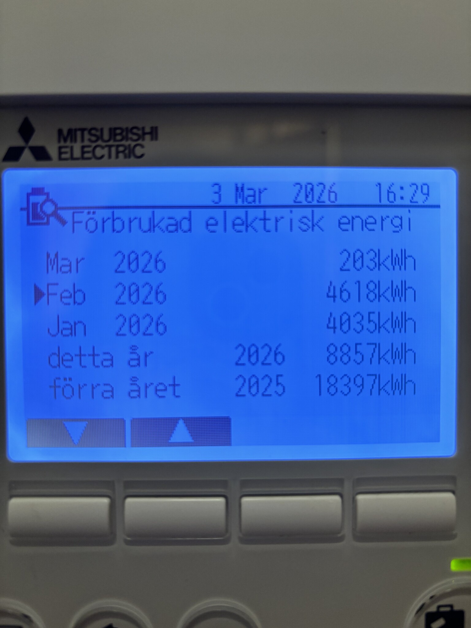

I dessa tider med höga elräkningar så undrar ju såklart även jag om allt står till rätt till med min luft-vatten värmepump eller om det är något annat konstigt.
Förbrukning för februari ligger 6210 kWh för hela huset.
Uppvärmd yta är 195 kvm i ett ganska dåligt isolerat hus. Bor i Stockholmsområdet i en familj med två vuxna + två barn. Har det inte speciellt varmt inne, inte över 20 grader.

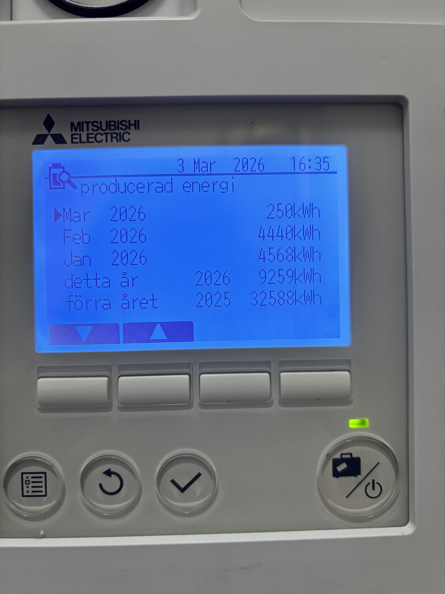

Bifogat bild på förbrukad elektrisk energi och det som står som producerad energi. Vet inte riktigt vad det här betyder?
En räkning på över 16 000:- känns ju ändå rätt hårt.
  • Display av en Mitsubishi Electric enhet visar förbrukad elektrisk energi: Mars 203 kWh, Februari 4618 kWh, Januari 4035 kWh.
  • Display på Mitsubishi Electric enhet som visar energiproduktion för januari till mars 2026 och årliga summeringar för 2026 och 2025.

Förbrukad elektrisk energi är väl antalet kWh el som har gått åt till den producerade värmeenergin?
Så på helåret 2025 har verkningsgraden varit 1,77. Ganska låg verkningsgrad med tanke på att det var en hyfsat varma vinterar 2025.

Februari verkar ju ha en COP på 0,96!? Det är ju imponerande att hamna under 1 🤔

Enligt mig så har du gjort av med minst 2ggr så mycket som det borde vara!
Kan du se hur mycket kompressorn resp ev elpatron dragit?
Det vet jag inte hur jag gör. Jag tar och ringer teknikern imorgon och frågar!

Tanken med en värmepump är ju att för varje kWh el du stoppar in får du ut 3-4 kWh värme... Den faktorn sjunker när det är kallare, men med ren elvärme har du 1 till 1... Enligt din pump har du fått ut mindre värme än du stoppat in el och det är väldigt märkligt! Även om den skulle gå på bara elpatron borde du ha 1...
Så jag delar nog åsikten att du har problem med kompressorn eller gasen även om jag inte kan mycket om de delarna...
