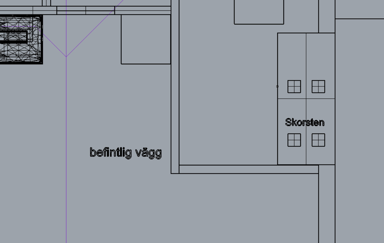

vi ska renoverar ett gammalt hus och bland annat ska det det in ett vedspis i köket igen. Någon gång har man rivit ut den som fanns och byggt upp nya vägar för att skapar ett pannrum.
Ritning över köksutrymme med planerad vedspis; visar befintlig vägg och skorsten för renoveringsprojekt.

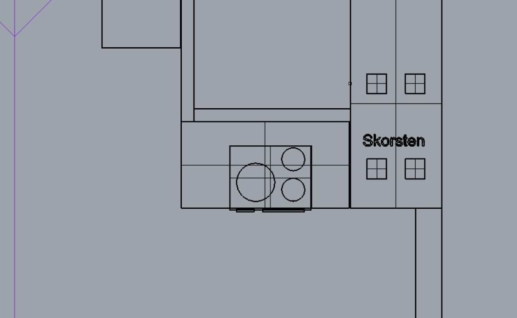

Tanken är att tar bort en del av väggen och bygger en ny mot murstocken så vi kan ansluter vedspisen mot skorsten samt att och mura upp för en vedspis. Frågan jag sitter med är:
Är det möjligt att bygger enligt bilden nedan eller behöver baksidan vara mot en stenmur?
Ritning av ett kök med vedspis, två ringar, en murstock markerad som "skorsten" och väggar.
Något annat jag behöver tänker på?

Det bör gå bra, jag skulle sätta minerit skiva bakom
Glöm inte att det är bra med ventilation för matoset

Vedspisen kan tex isoleras mot köksinredningen med en brandmursplatta, behöver inte vara mot en stenmur.
HeikoS
Kontakta skorstensfejarmästaren för rådgivning.
Det finns lösningar på det mesta men min erfarenhet är att en del firmor inte har koll och därför är det bättre att få info innan bygganmälan och annat drar igång.
Brandskyddsskivor kan man klä en vägg med om man inte vill mura up något nytt.

Är köket trångt så ni måste riva väggen för att få plats med vedspisen? Om plats finns i köket bör det gå bra att gå igenom bef vägg med ett helisolerad rör till murstocken.

Jag skulle hellre mura med leca runt och bakom vedspisen om det ändå ska till en ny vägg
Det finns plats så att det skulle kunna funkar att spara väggen. Tänte att det blir enklare att eventuellt sätte en kåpa över spisen sen när det sitter direkt mot murstocken.

Det kan säkert bli fint med en ny murad vägg bakom spisen och en murad kåpa om man vill kosta på
Tänker du då att man mura upp hela väggen bakom med leca?
Om du ska ha en ny vägg bakom spisen och en spiskåpa är leca eller ytong bra obrännbara material.
