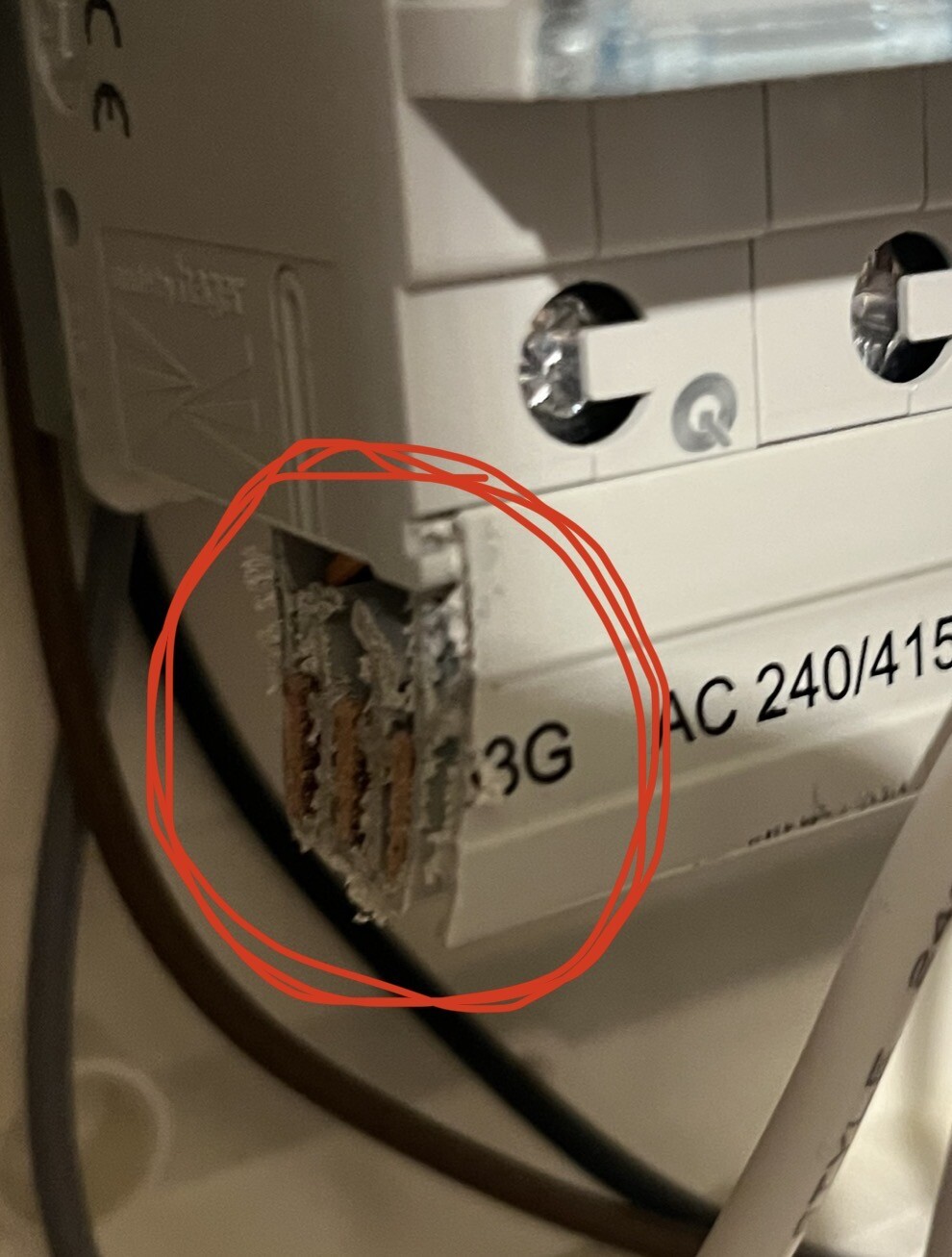

Skulle lägga till en Shelly 3-fas mätare i skåpet, ja det kanske man inte egentligen får som novis…
Men får elektriker lämna poler så här öppet?
Nej.
Det där är inte ok, även kapningen är helt åt skogen vilket skapar andra risker t.ex. överslag med varmgång och elbrand som resultat.
Men det gäller ju förstås även dom som inte är elektriker, eller hur menar du?

Ja så klart, nu är det en elektriker som har installerat det så här. Så därav nämner jag elektriker. Frågan kunde såklart ha ställts mer allmän om en installation som ser ut så här är korrekt.
Bör jag alltså be elektrikern komma och åtgärda detta? Det är 8 - 9 år sedan det installerades.

Det går att beställa ändavslut till dessa fasskenor. Är nog enklast att bara trycka dit ett sådant.
Slarvigt utfört jobb hur som helst.
Elmaterial ska installeras enligt tillverkarens anvisningar. Jag är ganska säker på att ändavslut ingår där om det är tänkt att skenan ska hålla en viss ip-klass.
Tack, då börjar jag med att kolla det innan jag börjar tjafsa med elektrikern. 👍

Du måste oavsett lossa skenan och hyfsa både plast och kopparändarna före ändstycket. Det du visar är så dåligt och dessutom onödigt att man verkligen undrar hur det står till hos den som gjort jobbet.

Och den som installerat har sågat av skenan direkt, utan att kraffsat bort spånor ( koppar ) som ligger som flisor, som fastnar i plasten som blir vid sågning. Bara bryta på huvudbrytaren och ha pannlampa.
Lossa skenan och kraffsa rent på plast och koppar. Finns ingen genväg. Skenorna SKA klippas av. Samt ändstycka bör sättas dit.
mmmmads och 5 till
Ska du ändå ta av dem så skjut koppparskenen i sidled så kan du kapa mer så de inte är så långt ute.
Då skyddas den mycket mer av plasthöljet.

Tolkar det som ts tagit bort kåpan som är det yttre skyddet så man inte kan röra vid något som är spänningsförande, stämmer det?

2 fel : Saknar ändskydd , fasskenan är kapad med bågfil vilket ger div spån = brandfara
Det finns väl inga förbud mot att såga. Men den som gör det skall se till att spån är borta och att avståndet mellan skenorna är opåverkat. Ändskydd skall det vara. Men ska man hempula bör man även vara lite medveten om att det finns strömförande delar. Man kan ju inte bara trycka in fingrarna hur som helt i ett strömförande elskåp. Änskydd i all ära men en del sitter inte särskilt bra och kardeler kan vara exponerade av misstag.
