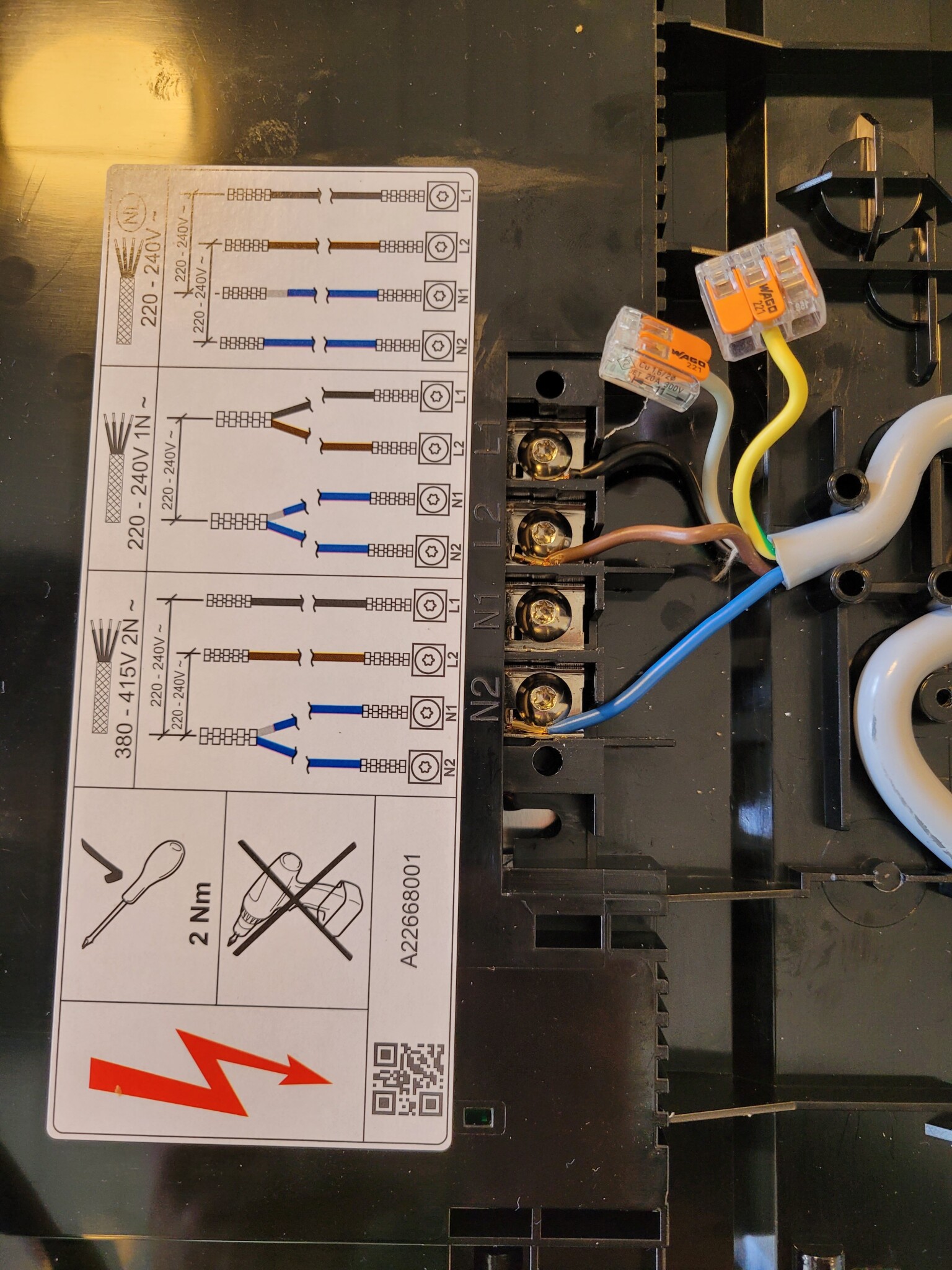

Ja, egen koppling
  • Elektrisk anslutningsbox med kopplingsschema och varningssymboler. Färgkodade kablar anslutna till terminaler.
Den grå med klämma kanske ska anslutas på N1?

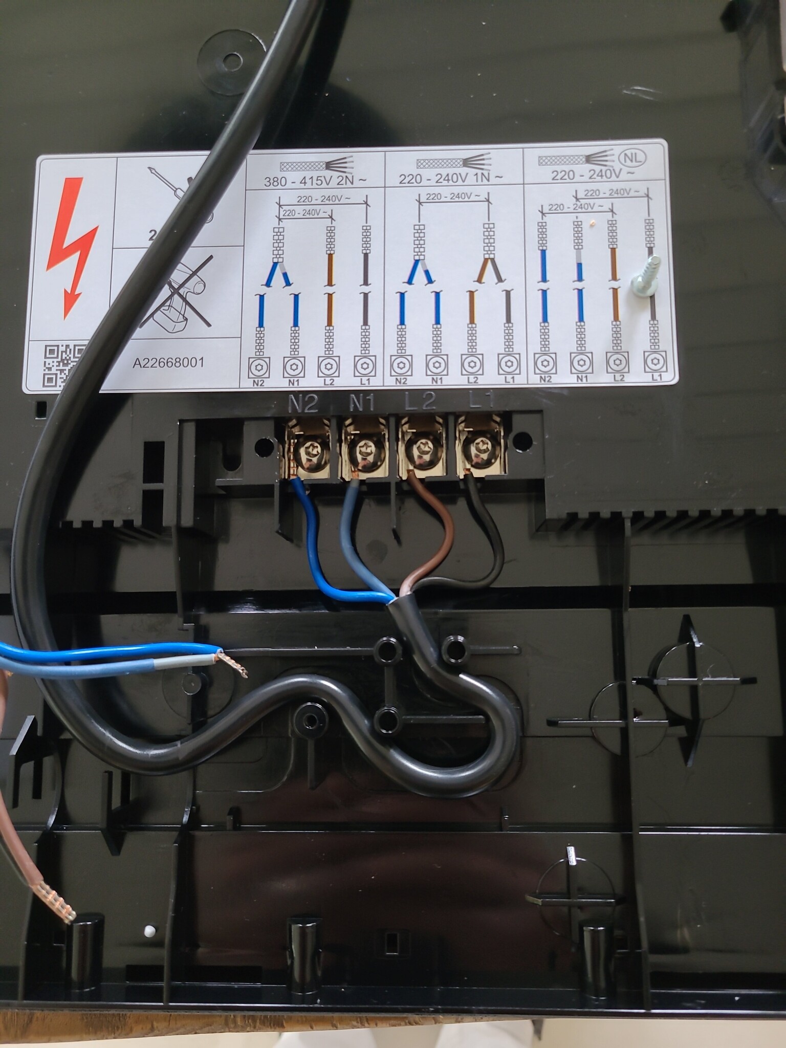

Så här såg originalsladden ut
  • Anslutningsplint med färgglada kablar och kopplingsschema.
Klipp av en stump blå kabel som du byglar mellan N1 och N2 så blir det bra (du ser ju på orginalsladden att de är sammankopplade i andra änden)
Sen får vi hoppas att spisuttaget är fullkopplat annars funkar inte alla plattorna.

1000-tack för hjälpen, nu funkar det😃
Nej, då får ena halvan 400 Volt och brinner upp.
Du borde även se över hur ändhylsorna ligger under (just nu på sidan om) skruvarna.
Jag tror det kommer bli ganska bra värmeutveckling med tiden, speciellt den bruna ledaren ser lite massakrerad ut och med isolering under skruvskallen. Syns inte så tydligt på bilden men det ser inte helt bra ut.

Se vad ARJU skriver i #23 det är viktigt att du får till anslutningarna bra särskilt när du byglar N som det ser ut vid plintarna-skruvarna där. Som sagt ser bruna särskilt dålig ut och om du tittar på hur det var i original får du lite vägledning för hur det bör se ut.

Tack för goda råd. Jag gör om! Har iofs lagat en fisksoppa ikväll, det fungerar men det "knäpper" i spisen. Fixar i morgon. Återkommer med bild. Tacka alla, bästa forumet😃
Som vi alltid säger, frisktkopplat hälften brunnet. Låtet som det bara är att chansa lite.
Ja att kopplingen fungerar EN gång säger inget. Har du en dålig koppling, som det ser ut. Så kommer det att brinna, i nmäsyta vecka eller kanske om 3 år, går inte att säåga. Men det handlar om stora ströpmmar till en häll. Prova att rycka lite i trådarna efter inkoppling.
