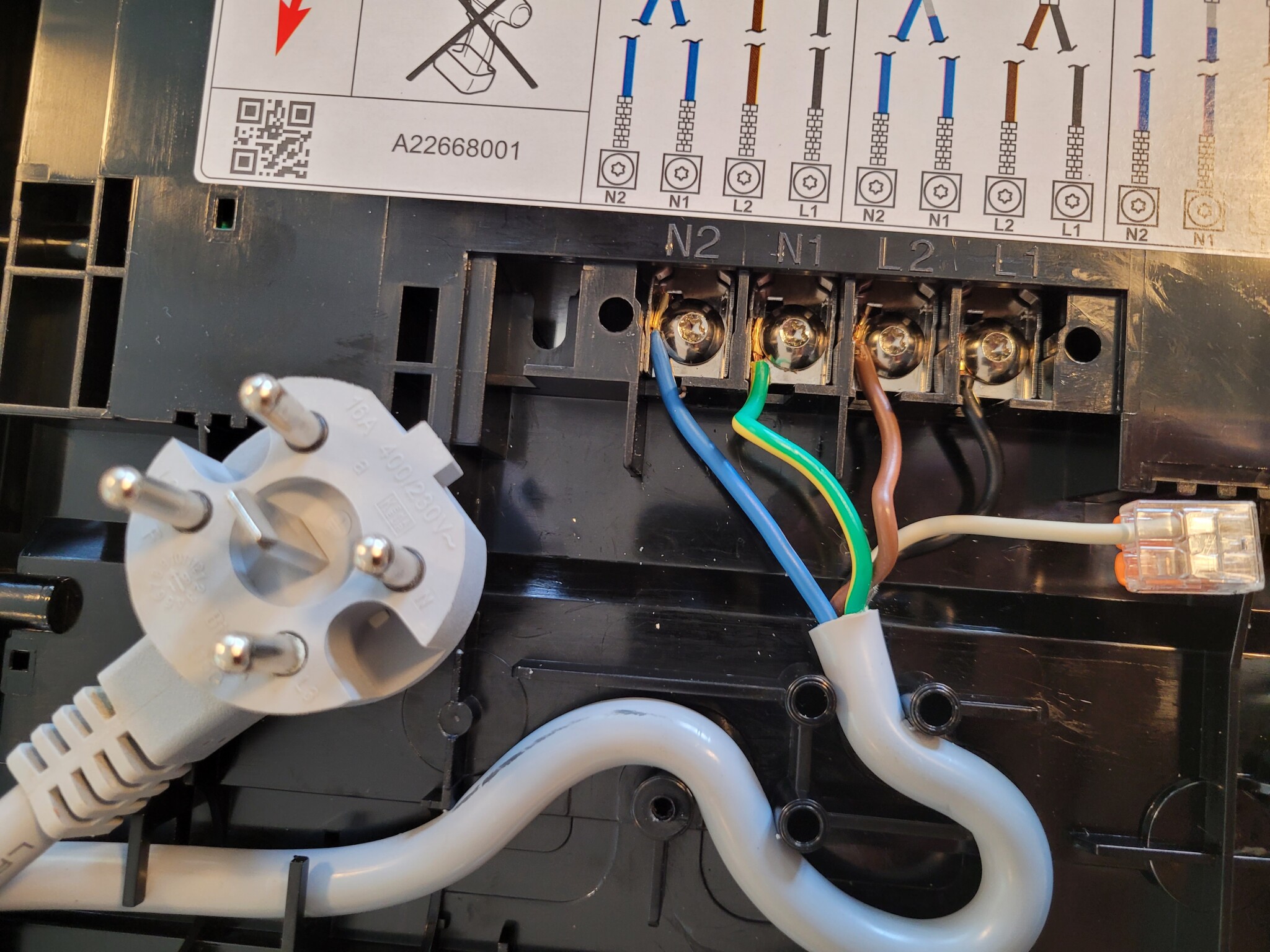

Ta en bättre bild så man ser hela kopplingsschemat.
Men jag misstänker att du ska bygla mellan N1 och N2.
Skyddsjorden ska som sagt definitivt inte vara ansluten i N1. Det kommer troligen utlösa din jordfelsbrytare…
