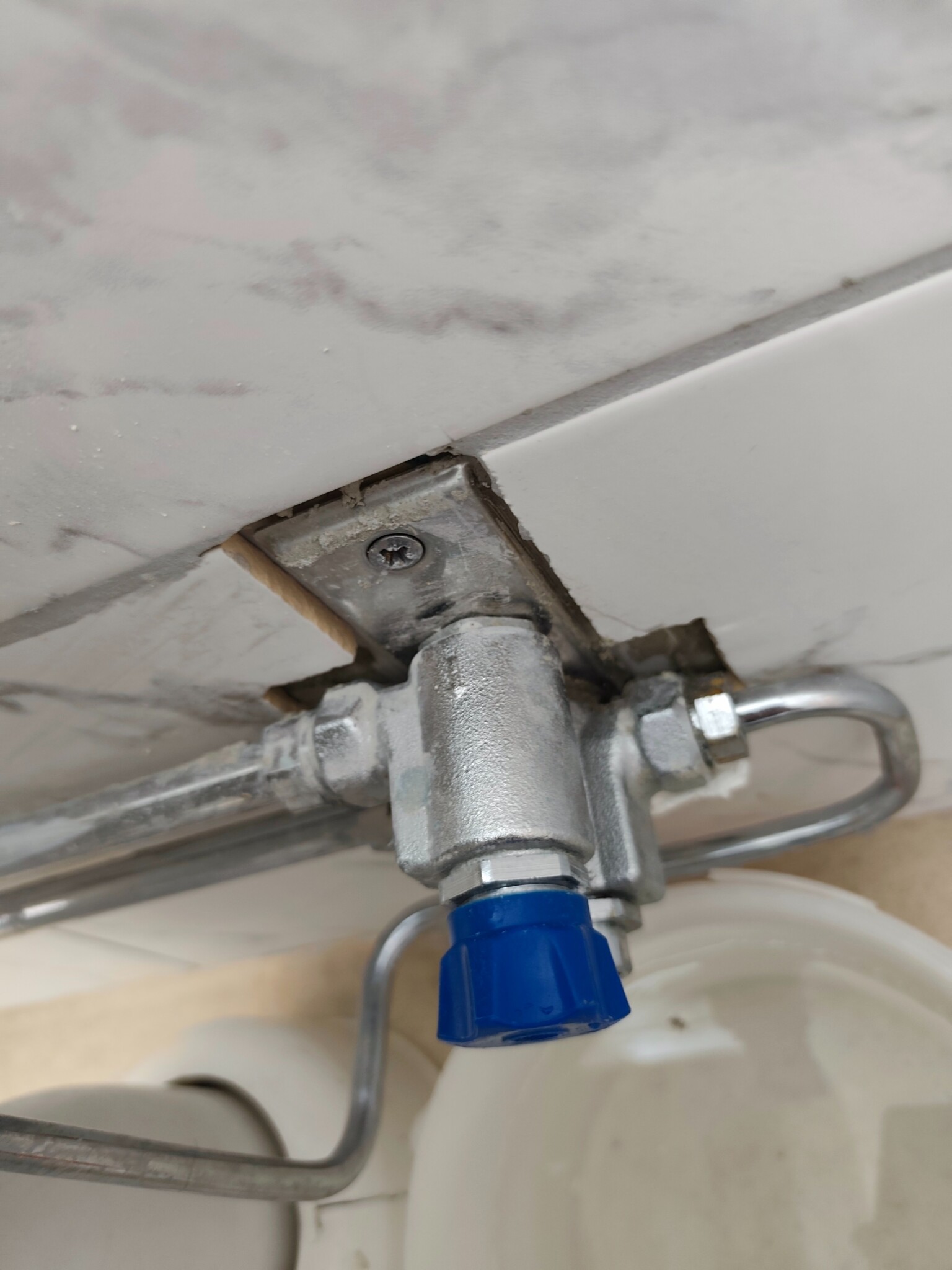

Det droppar vatten från min ventil (se bild) och det behövs byta ut den, men jag är osäker på hur jag ska gå tillväga.
Behöver jag stänga av huvudvattenkranen helt innan?
Är det något särskilt jag bör tänka på eftersom den sitter monterad direkt mot väggen/kaklet?
Tacksam för alla tips och råd!
  • Ventil med blå vred monterad på vägg, små tecken på vattenläckage samt anslutna rör synliga.

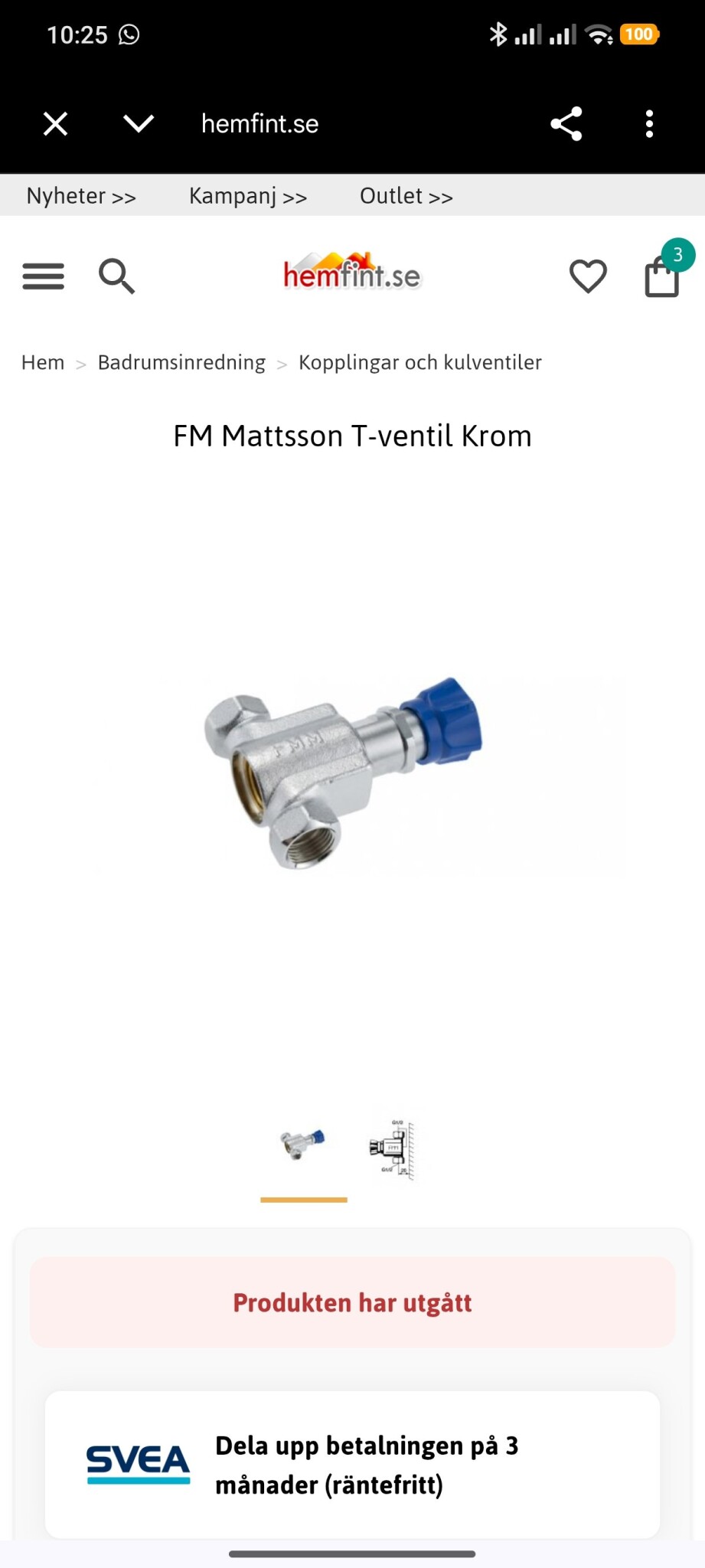

  • FM Mattsson T-ventil i krom med blå ratt, skärmdump från hemfint.se. Produkten är listad som utgången.

Den på första bilden och produkten i bild två är två olika produkter?
Det som är under översta ventilen, den med blått vred, skulle kunna vara T-ventil. Är det den du menar?
Vart droppar det? Vart kommer tillflödet från (vart i bild sitter huvudkranen och flödet)?

Var läcker det mer exakt?

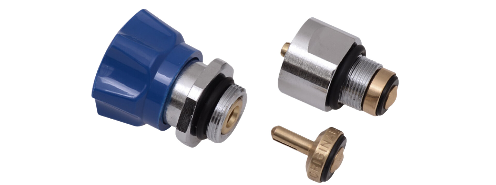

Om det är vid själva blåa vredet så finns det överstycken som reservdel.
Tillverkaren är FMM:
https://www.fmmattsson.com/sv/koppl...tiler/ovriga-kopplingar-och-ventiler/35271500
Och denna kan tex köpas här:
https://www.proffsmagasinet.se/vvs-...5aMDnfcHN1r7Ni7B5F26gDn37Vy5-Pd-1APazEA6MN2vV
Blå och silverfärgad VVS-koppling med lösa delar, inklusive ventil och mässingskomponenter, på vit bakgrund.

Det droppar inifrån själva det blåa vredet (där man vrider på och av vattnet). Det verkar som att läckaget sitter i spindeln/tätningen bakom vredet. Jag köpte en huvudsticke ff Matsson G1 men

Ja precis och jag köpte en som andra bild men det går inte öppna,jag tror den är borde byta hela.
