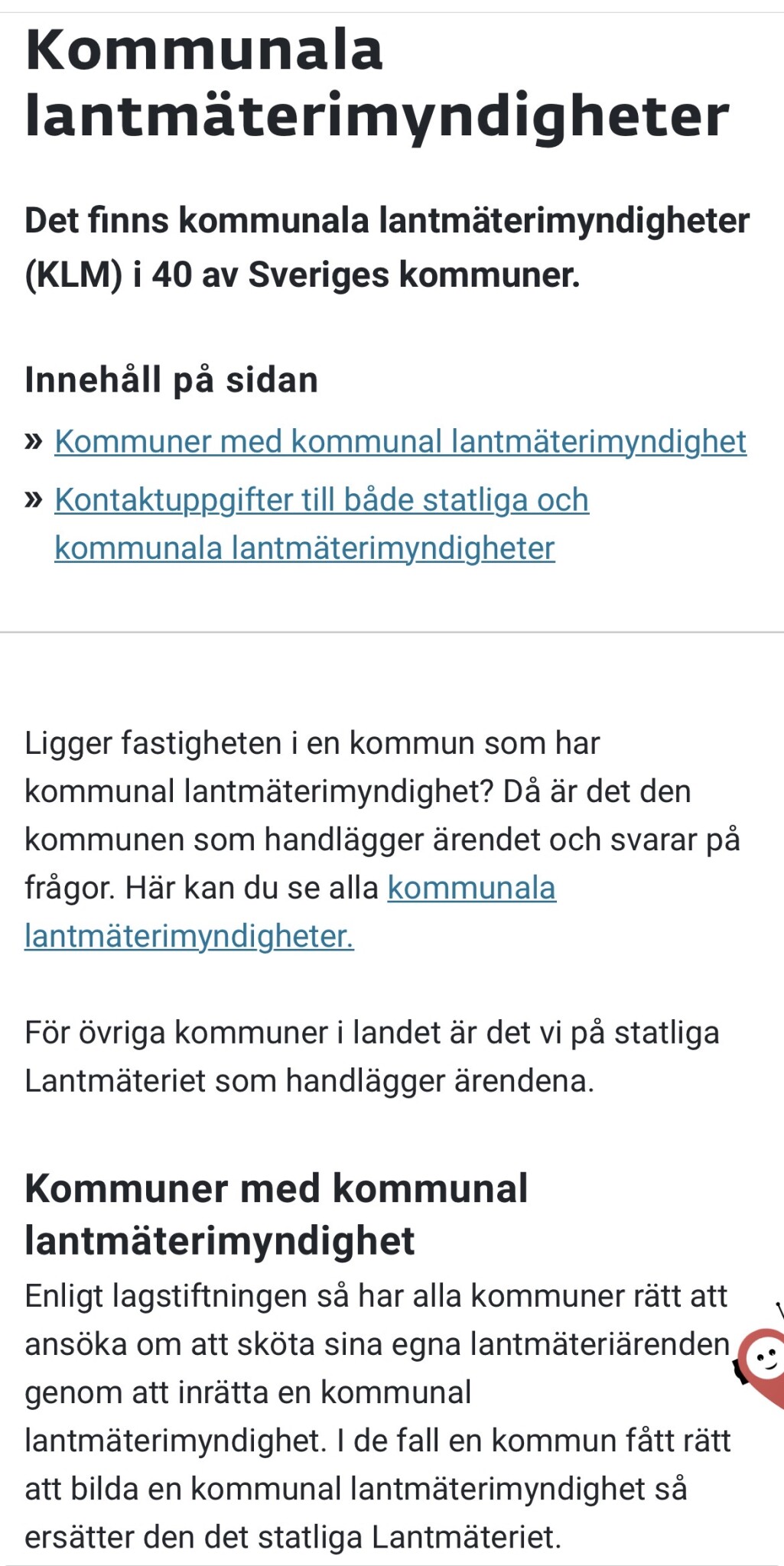

Tror du att alla lantänterikontor har samma instruktioner? Det där är olika i olika kommuner, det borde du veta som vill verka så insatt.S skogaliten skrev:
Var det i Norra Halland? Om inte så är det ointressant.S skogaliten skrev:
Eller också var det i en annan kommun.S skogaliten skrev:
Inte enbart.F fribygg skrev:
https://www.lantmateriet.se/sv/om-lantmateriet/Samverkan-med-andra/kommunala-lantmaterimyndigheter/
