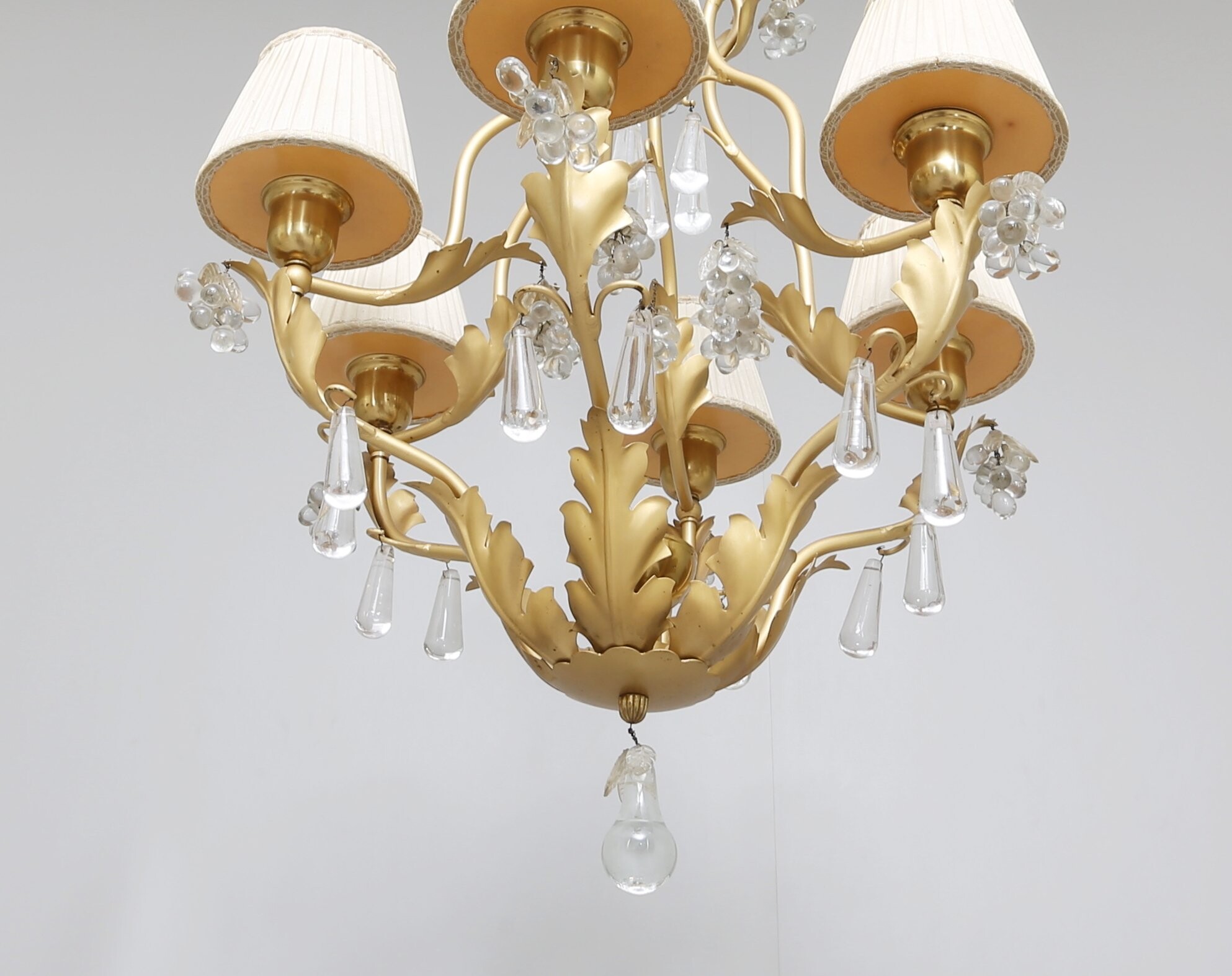

F fein48 skrev:
[bild]Med jordad kabel menade jag om jag måste försöka knöla i en 3-ledare genom rören på lampan eller om det räcker med en 2-ledare eftersom uttaget ändå är ojordat.
Det räcker att du drar 2 ledare till varje lamp arm och jordar i anslutningen
fein48
Om man ändå vill jorda i lampan så behöver inte jorden vara lika tjock, det går bra att dra en tunn jordledare separat
fein48
Och om man mot förmodan vill jorda och dra skyddsjorden till alla lamphållare kan man nöja sig med enkelisolerade trådar istället för mantlad kabel.
fein48
Bo.Siltberg Bo.Siltberg skrev:
Det behöver du inte göra. Det ser ut att denna lampa kan dubbelisoleras. Det beror lite på lamphållaren. Är den gammal och i metall skulle de behövs byta till en modern lamphållare.
I värsta fall kan lampan skyddsjordas, men det kan göras "centralt", i takkoppen eller i centrumet.
