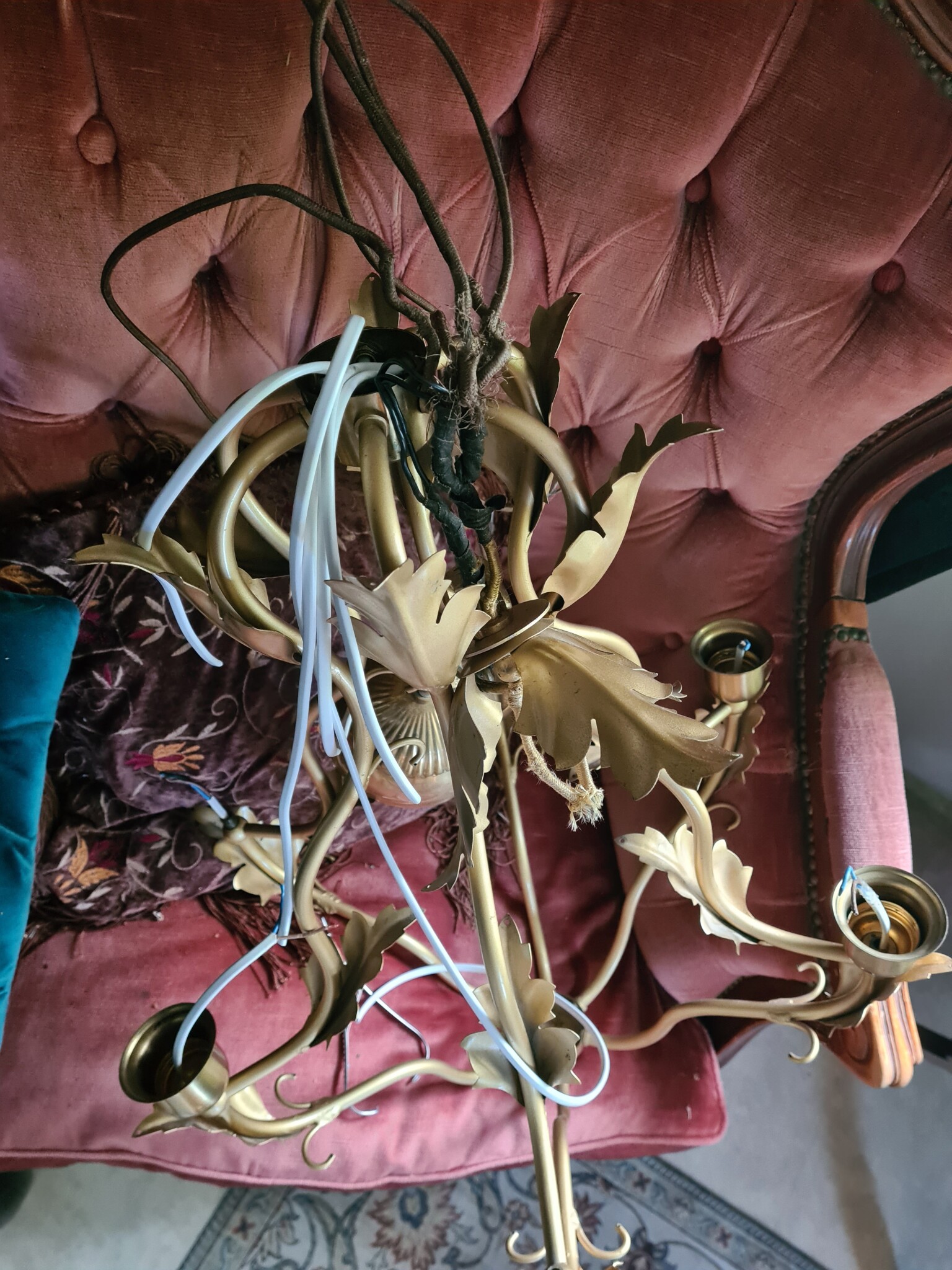

Det är generellt svårt att jorda en gammal lampkrona tillfredsställande (beroende på precis hur den ser ut, naturligtvis) pga kedjor osv. Så dubbelisolering är rätt väg att gå vilket fall.F fein48 skrev:
Och i det här fallet, isolerad miljö, så gör som du säger jorden liten nytta ändå. Satsa på dubbelisolering.

Lamputtaget styr inte ifall lampan ska vara skyddsjordad eller dubbelisolerad. Rummet ska ha rätt typ av uttag och armaturen ska ha rätt typ av stickpropp. Det finns ingen koppling däremellan mer än att stickproppen ska passa i uttaget.
Jag vet inte vad du menar med jordade kablar. Du bör använda dubbelisolerade kablar så at allting blir dubbelisolerat. Då sätter du en ojordad stickpropp på lampan.
Om det är svårt att göra den dubbelisolerad så kan du skyddsjorda den, om du kommer åt att ansluta en skyddsledare till alla delar. Då ska du ha en skyddsjordad stickpropp på lampan.

Uttaget har ingenting med det hela att göra. Antingen byggs den dubbelisolerad eller skyddsjordad och förses med rätt stickpropp. Man bygger inte om en armatur så den bara passar vissa specifika utrymmen...F fein48 skrev:

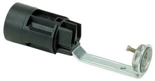

Det bästa är att du sätter dit moderna dubbelisolerade lamphållare Men det verkar vara enkelt att skyddsjorda den där via koppen längst upp då alla metalldelar ser ut att ha god kontakt med varandra?

Det behöver du inte göra. Det ser ut att denna lampa kan dubbelisoleras. Det beror lite på lamphållaren. Är den gammal och i metall skulle de behövs byta till en modern lamphållare.F fein48 skrev:
I värsta fall kan lampan skyddsjordas, men det kan göras "centralt", i takkoppen eller i centrumet.

Är den märkt med symbolen för skyddsjord? Jag tycker att man borde kunna hålla enkelisolerade ledare borta från bygeln i metall. Och "stearinljuset" man trär på är väl i plast?
Nu tog jag bara en random bild från nätet, men de jag har hemma är har en jordsymbol präglad på bygeln, ja.Bo.Siltberg skrev:
Ljushylsan är förvisso i plast, men sitter ju å andra sidan löst påträdd.
Anslutningsplintarna är inte heller direkt skyddade, även om de är försänkta i plasten.

Känns som att de kunna göra detta bättre. Svårt att få till en fingerskydd om enkelisolerade ledare här.
