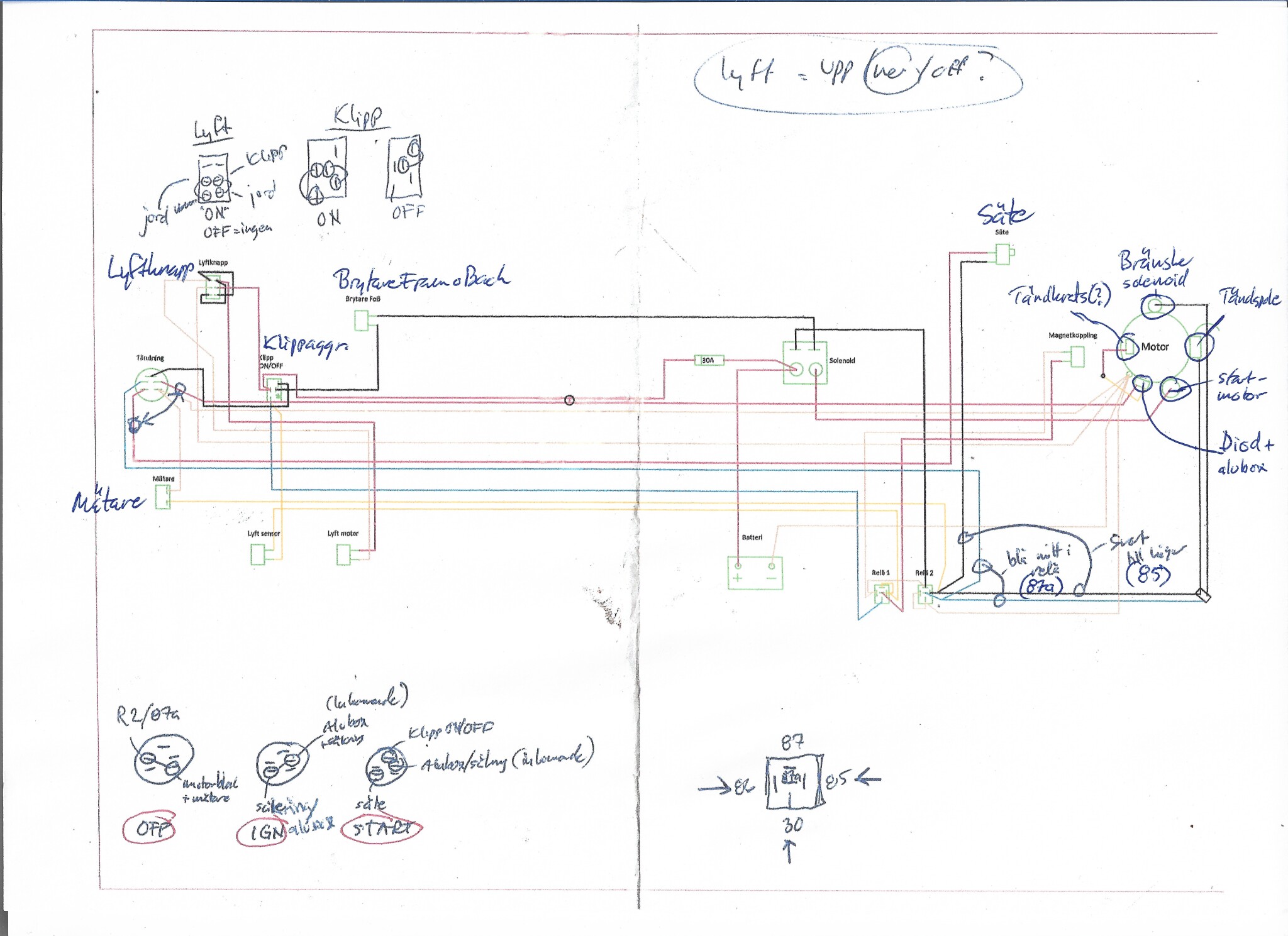

Undrar om det finns någon som kan hjälpa mig lösa ett jordningsproblem?
Har en åkgräsklippare som startar och går men bara om jordningskabeln är urdragen från tändspolen. Jag har gjort ett kopplingsschema över hur det ser ut idag (lite rörigt men jag är inte kretskonstruktör...) men vet inte om tidigare ägare gjort någon egen lösning. Kabelhärvorna ser fabrikstillverkade ut, i mina ögon.
Har kliat mig i skallen åtskilliga gånger men inte blivit klokare...
Är det någon därute som ser var felet ligger?
Utgår man från din beskrivnin om felet så brukar tändspolar på trädgårdsmaskiner ha en utgång för att Jorda den primära delen i spolen som utgör avstängning av motor. Då är den kabeln gå till on off knapp på maskinen som jordar detta stift när maskin skall stängas av. Isåfall så får man utgå att felet ligger i on off kontakt eller kablar därifrån som oavsett läge på on off knapp jordar stiftet. Därav att det funkar när du tar bort kabel.
Jordningen av själva tändspole brukar ske men montage skruvarna till chassiet
