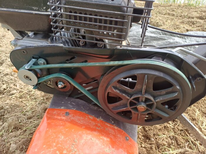

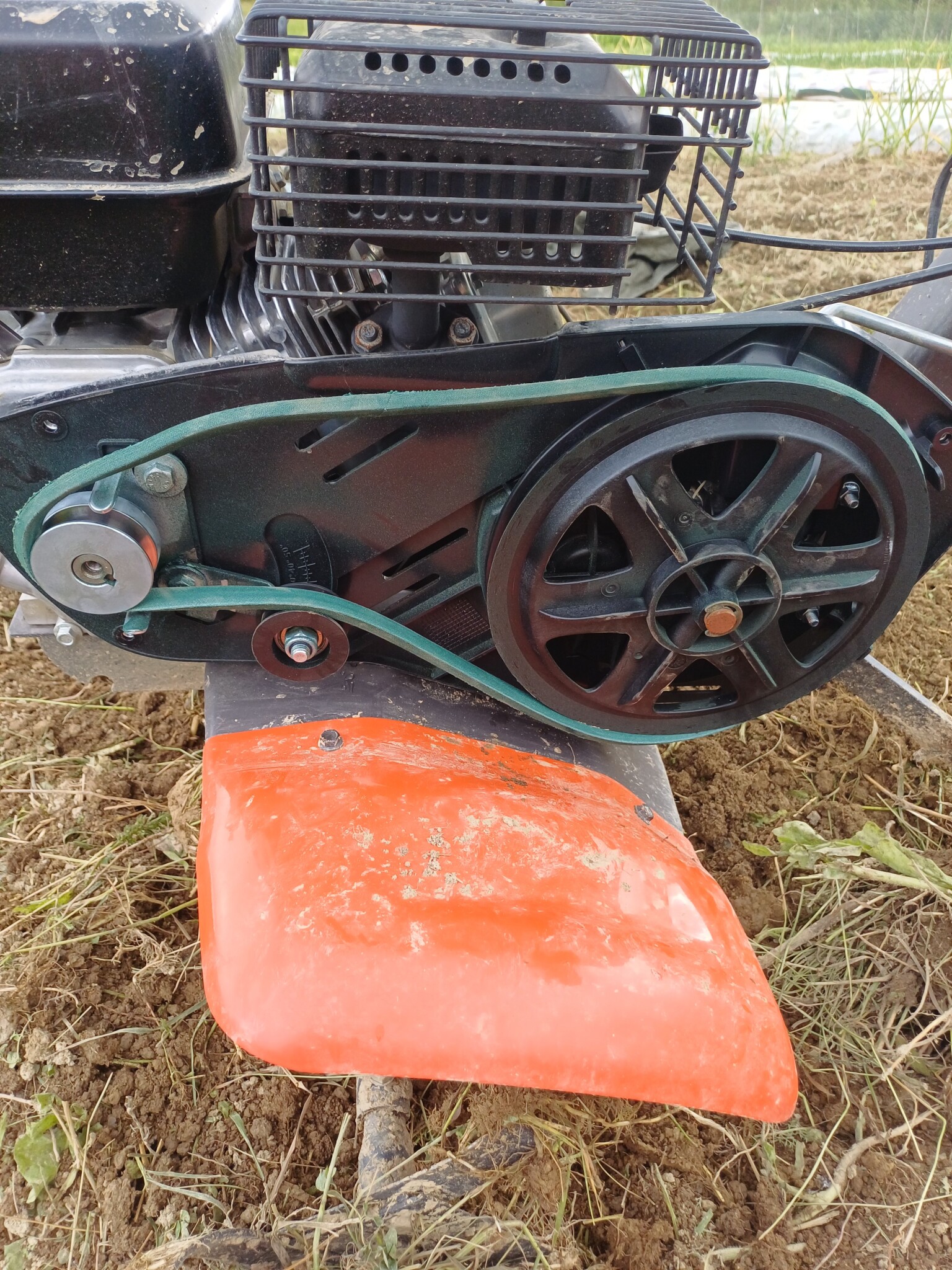

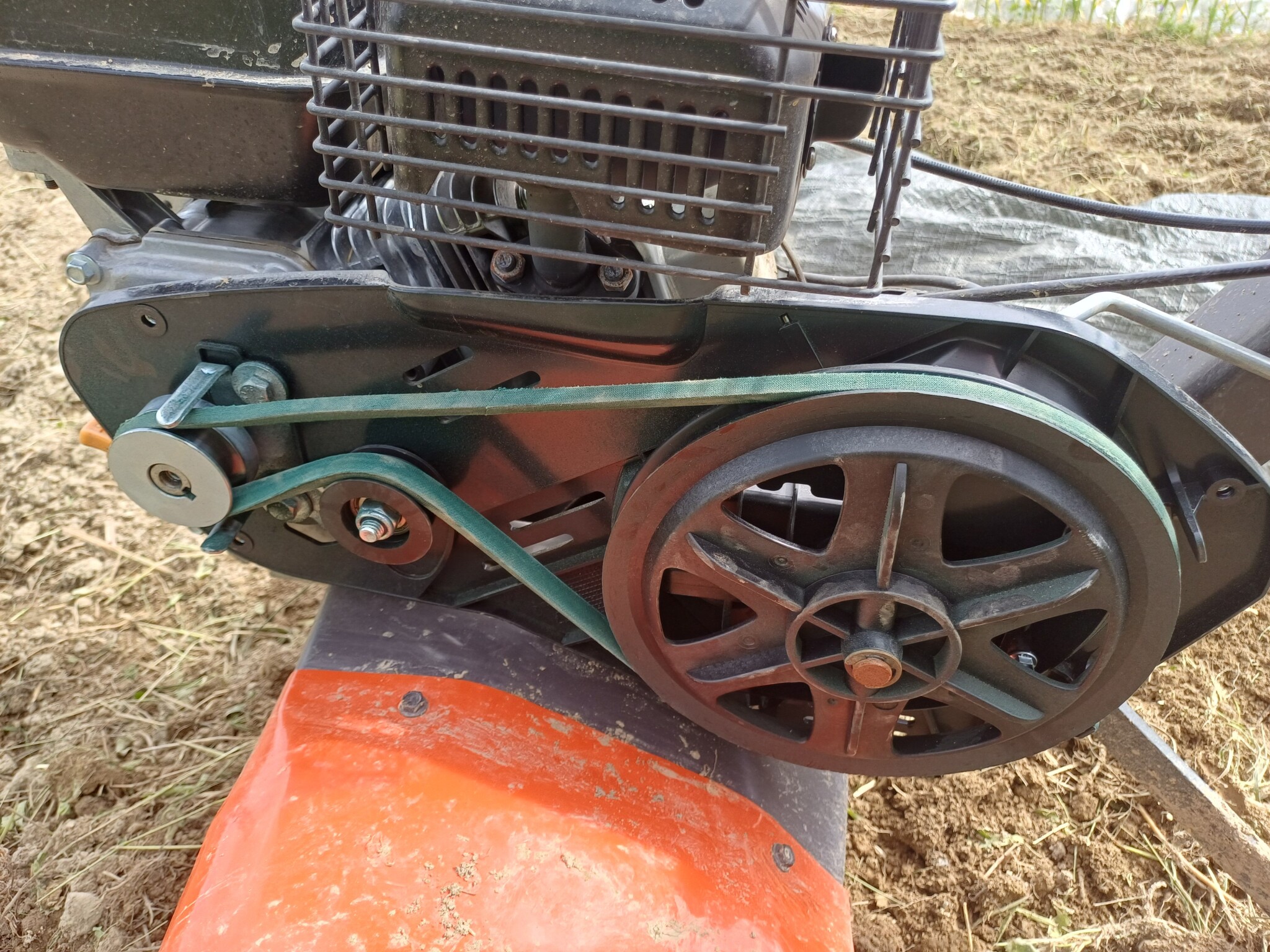

Har fått problem med remmen i min jordfräs från Husqvarna. Den hoppade ur, "la" den rätt men samma sak hände direkt igen. Är det så enkelt som att remmen är utsliten? Den känns lite slapp. Fräsen är bara ett par månader men har använts flitigt i tufta förhållanden.
  • Remmen på en Husqvarna jordfräs, delvis slapp och urspårad, omgiven av motor och orange skyddshölje, fotograferad på en jordig bakgrund.
Är remmen slapp även när du inte har den i driftsläget? Är den i friläge ska den ju vara helt slapp.
Är bilden från när den hoppat av?
Den ska under pinnen vid det lilla hjulet för att ligga kvar

Både det och det det ut som om remmen är vrängd? Därför jag frågade om det var före eller efter remmen hoppat av.. :)

Så här var den i driftläge. Gick någon minut men sen sluta fräsen rotera, utan att remmen hoppat ur.

Svårt att se ordentligt min det ser ut som remmen är ut o in. Köp en ny rem och montera den korrekt. Kilningen skall vara inåt mot drivhjulen
Jag tror fortfarande att remmen är felvänd även om jag har svårt att se hur. Men bilden "känns fel". :] kan vara att remmen är så sliten att den inte är en V-rem längre? :)
Slirade bara remmen då när fräsen stannade?
Prova vänd remmen, spetsiga delen ska som sagt vara innåt.

Tack! Funkade när jag vände remmen. När jag kollade efter hade den dock börjat vrida sig igen.
Då är det nog dags för en ny rem som sagt.
Och ta fram manualen för att kontrollera så att remmen är sträckt nog under drift.
