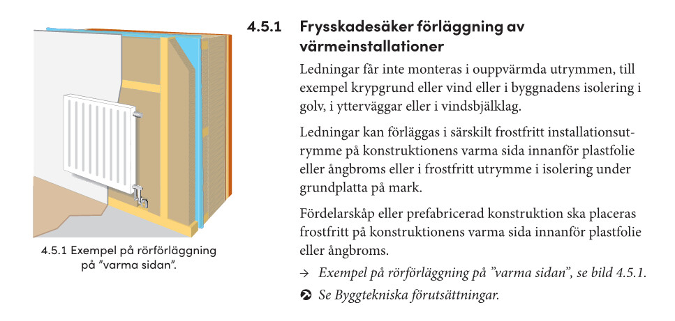

Krilleman Krilleman skrev:
Inga problem med anmärkningar om man håller sig på "varma sidan" av en traditionell yttervägg.
Sidan 39 i Säkervatten 2021:1
[länk]
Ok. Kräver alltså ett oisolerat installationsskikt.
Normal lägger man ju isolering i installationsskiktet (45-70mm) innanför plasten där tex elledningar mm dras.
Varför oisolerat?
Det blåa på bilden är som jag tolkar det ett förtydligande att man ska hålla sig innanför plasten.
Precis det skiktet du påtalar.
Nej så är det inte.
Det kritiska är att ångspärren (plasten) placeras på den varma sidan, vilket förenklat brukar sägas vara max 1/3 av totala isolertjockleken. Så t.ex. 220 mm stomme, sen plast, å så 95 mm installationsskikt är ok, men inte så värst mycket mer än så. Nu är ju ofta isolertjockleken mer än 220 mm i nya hus, så då är det ännu bättre.
Detta gäller alltså ångspärren. För installationer av el och vatten spelar det mindre roll.

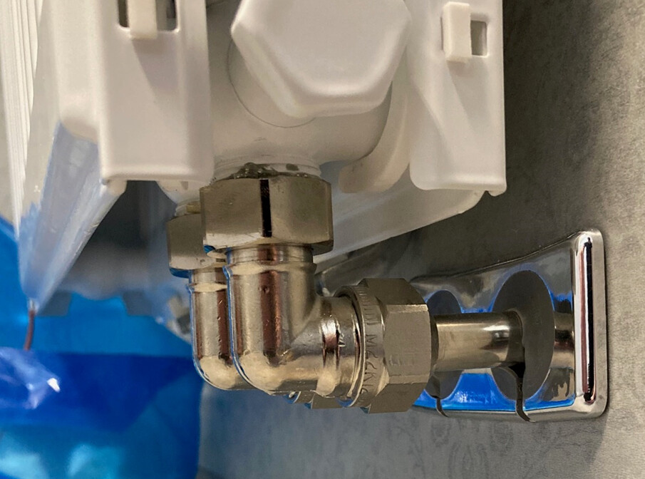

Jag har själv gjort såhär på en av mina egna installationer.
Det är en dörr precis bredvid (sitter i dörröppningen och fotar) så jag körde med cc40 även fast det är "fel". Men då passar det direkt på V4-radiatorn också.
Men det är ett risktagande ska man veta. Man frångår reglerna.
Närbild av V4-radiator anslutning med rör och väggbricka, visande en installation där cc40 används.
Det är inte väggbrickan som tätar.
Det är tätskiktet.
Med dagens cc60 beträffande rörutgång ur vägg är ett större problem när det är tätskikt.

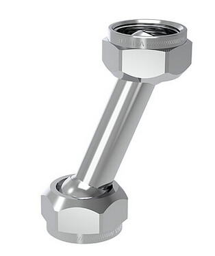

Vill du följa reglerna med 60cc ända ut i fingerspetsarna finns denna produkten, Vatette Kulledskoppling, men den bygger betydligt mer. Klarar av 20mm sidoförskjutning. Men det kanske blir bättre för dig om du tänkte köra vinkelavstängning?
Passar på en Vatette 15-koppling och direkt upp i radiatorn.
RSK: 1962015 - 15/M22x1,5

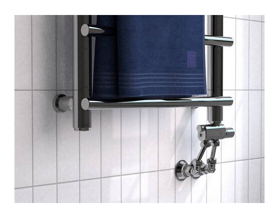

https://www.vatette.se/produkter/fo...atette-anda-mot-handdukstorkar-och-radiatorer
Handdukstork monterad på kakelvägg med anslutningar för kulledskoppling och rörsystem, del av installation i badrumsmiljö.
Kulledskoppling i metall, för flexibel anslutning likt den som nämns i inlägget, används för radiatorer och handdukstorkar.
