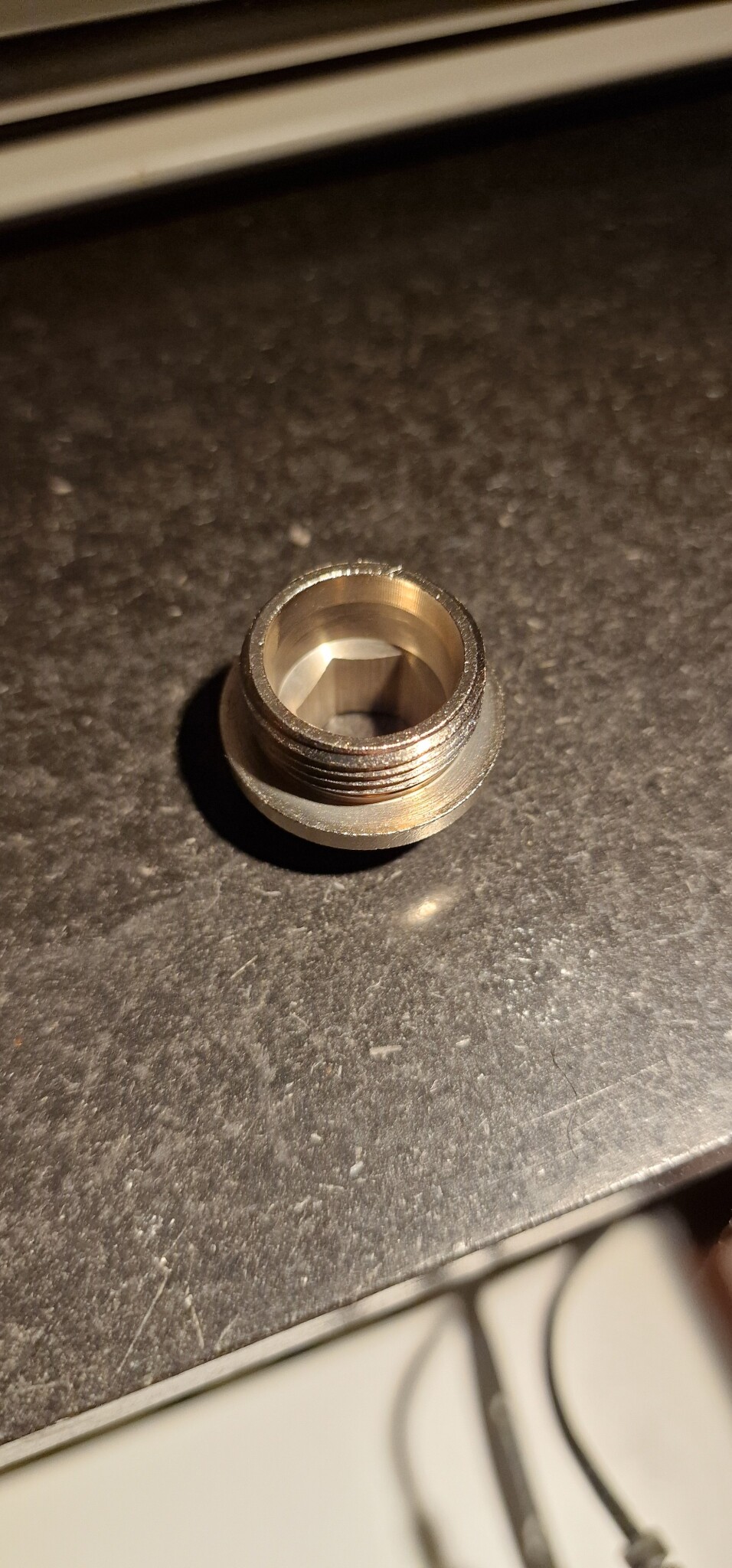

Håller på att sätta upp nya radiatorer. På ett par av dem så underlättar vinkelkopplingar.

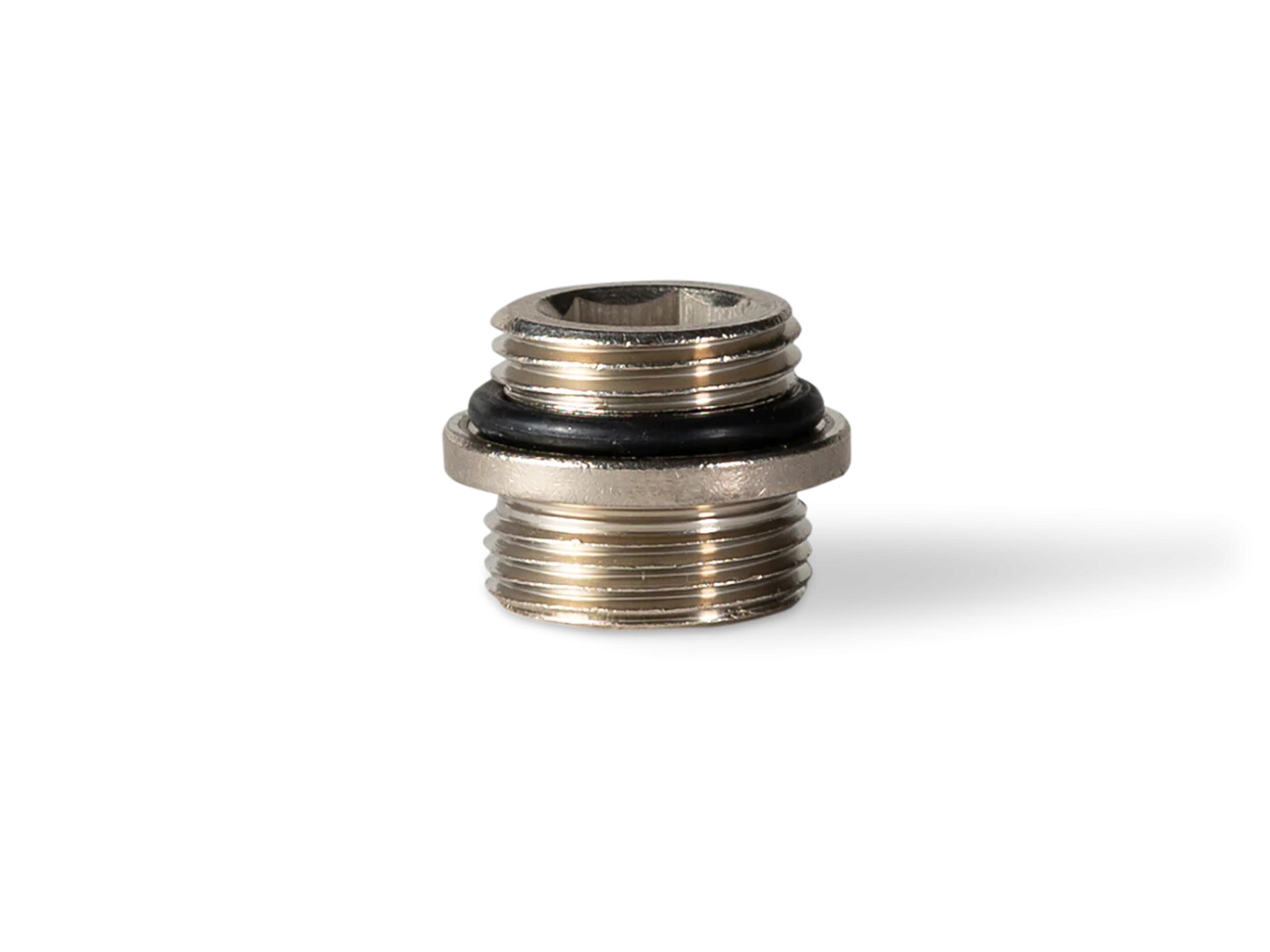

I själva radiatorn sätter man sådana här nipplar, utvändig M22. Metallisk nippel med utvändig M22 gänga för radiatorinstallation, använd i kombination med vinkelkopplingar och anpassningar.
Metallnippel med gängad yta på mörk yta, använd för anslutning av vinkelkopplingar till radiatorer med M22 mått.

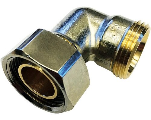

Jag beställde hem MMA vinkelkopplingar med lekande mutter M22.
Vinkelkoppling av metall med lekande mutter och gängor, används för att ansluta radiatorer. Används för att minska glapp mellan koppling och nippel.
Jag borde kollat lite närmre på detta får jag erkänna. För i vinkelkopplingen sitter en kona invändigt och det blir 378% glapp och otätt mellan kopplingen och nippeln i radiatorn.
Några tips på hur jag löser detta? Någon form av planadapter?
Den vinkelkopplingen ska fungera om det är "M22x1,5 utv x M22x1,5 lek mutter".
Eftersom tätningsytan vid lekande mutter är lite svärisk så behöver kopplingen inte vara helt vinkelrät. Om kopplingen läcker lite så kan man smörja gängan och konan med locher-pasta (samma som man smörjer linet med).
Eller så fungerar följande vinkelkoppling med M22x1.5 till M22x1.5, RSK/Tillv. artnr: 4805813

Tack. Känns bara som att konan skulle ha bättre kontakt i nippeln. Men kanske ger sig när man drar den hårt sen på plats.
Ok jag har hittat felet 🫣 Hade beställt MMAs vinklar av misstag 🙄. Ska vara Watts egna, de har en annan kona och dessutom o-ring på. Inte konstigt det glappade....skämskudden på.
