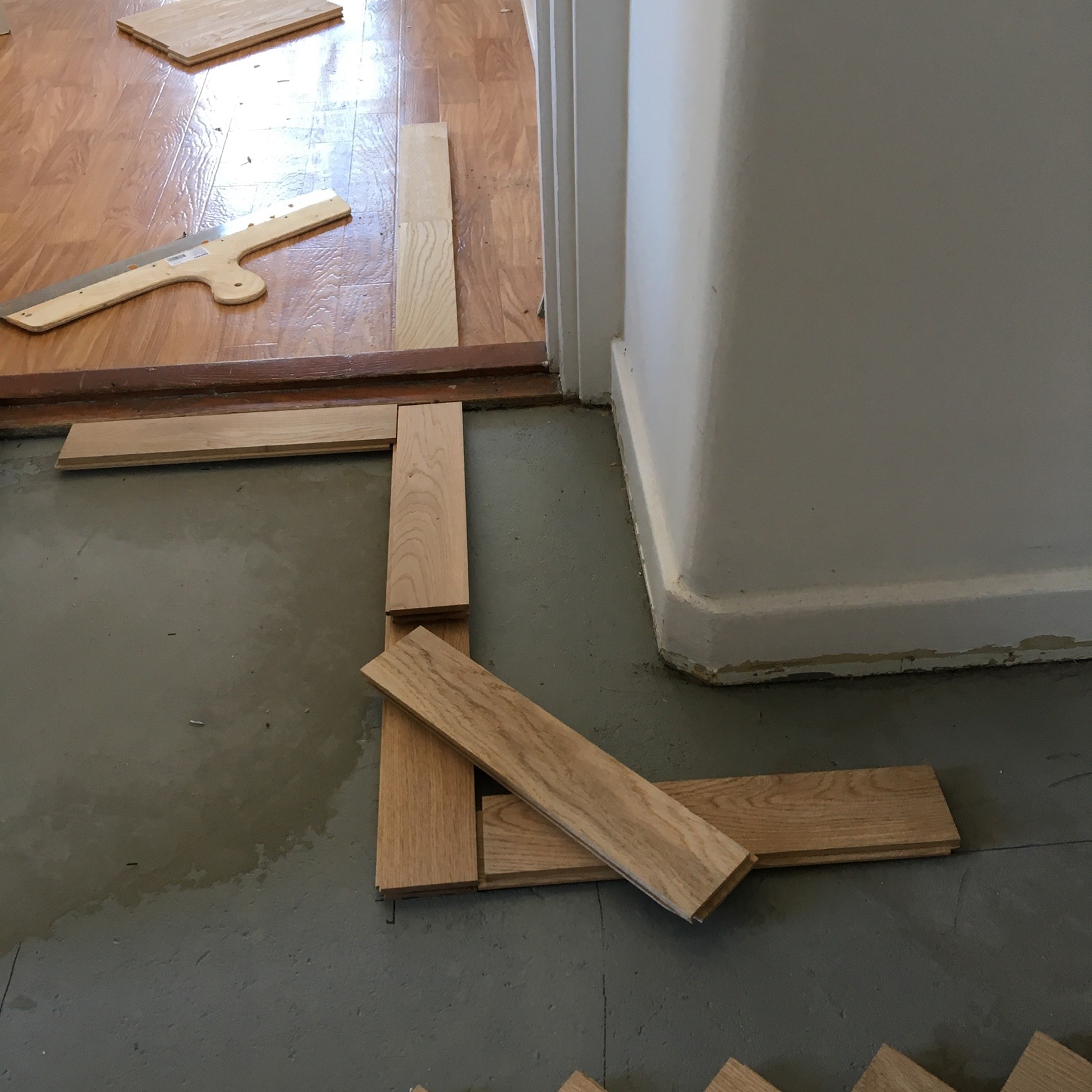

Geringen i listbandet räcker enligt min åsikt. Det finns ett naturligt sätt att lägga fris där not och spont fungerar hela vägen runt.
Gjorde ett tillägg till stötlådan.
En hållare för batteristicksågen. Slitsen gör att den bara är att lägga in. Enkla lösningar tenderar att fungera bäst.
Frisen lagd hela vägen runt.
Svårt att se, men högra hörnet i bild var jag tvungen att göra utan spånt. Hade ingen fräs här för att göra ny spånt på den enda biten i hela frisen som jag skulle ha behövt klyva. Därmed så ligger den skarven inte helt rätt i höjd. Tyckte det var bättre att låta båda ligga naturligt och inte tvinga dem att ligga ”rätt”. Om någon dag när limmet satt sig ordentligt så hyvlar jag ner den skarven. I forna dagar innan stavarna kunde göras med den kvalitet som vi är kapabla till i dag så hyvlades hela golven ner efter läggning.

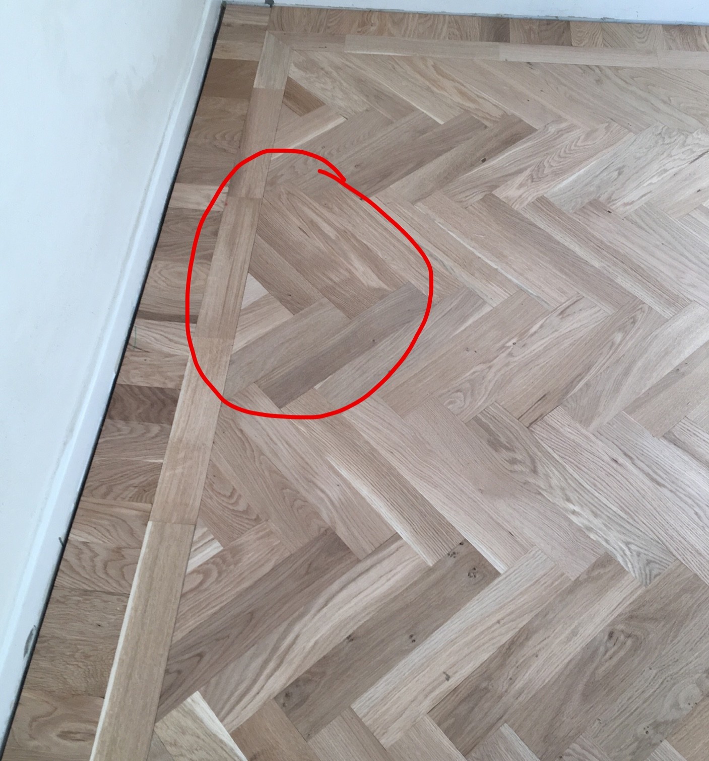

Åsså lite fånigt snickarskrock. Inget jobb är någonsin perfekt i alla detaljer. När något verkar gå för bra så petar snickaren ibland in ett fel. Få se om ni hittar det...

Två mörka bitar jämte varandra uppe i vänstra hörnet? (I "ramen")

Jag tycker att det blev 2 mörka bitar nära hörnet, dom ser ut som en större bit, alltså frisen.

Fiskbenen inom det markerade området ligger fel. Ådringen passar så bra att det är svårt att hitta även om man vet om det.
Slutbiten. Den lilla triangeln i kanten ligger rätt men ser fel ut därför att de omgivande ligger fel. Den biten var @Nötegårdsgubben s förslag. @Violina s förslag är naturliga färgvariationer. Hysset visar hur lätt det är att komma undan om felet är stort nog och genomfört med elegans och självsäkerhet
. Det visar också värdet att ta ett kliv bakåt och se på helheten istället för att snöa in på detaljer.
Färgvariationerna har jag fördelat ut medvetet för att ge liv åt golvet.

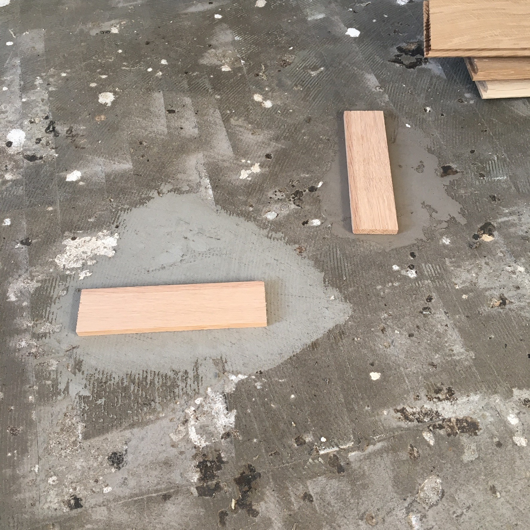

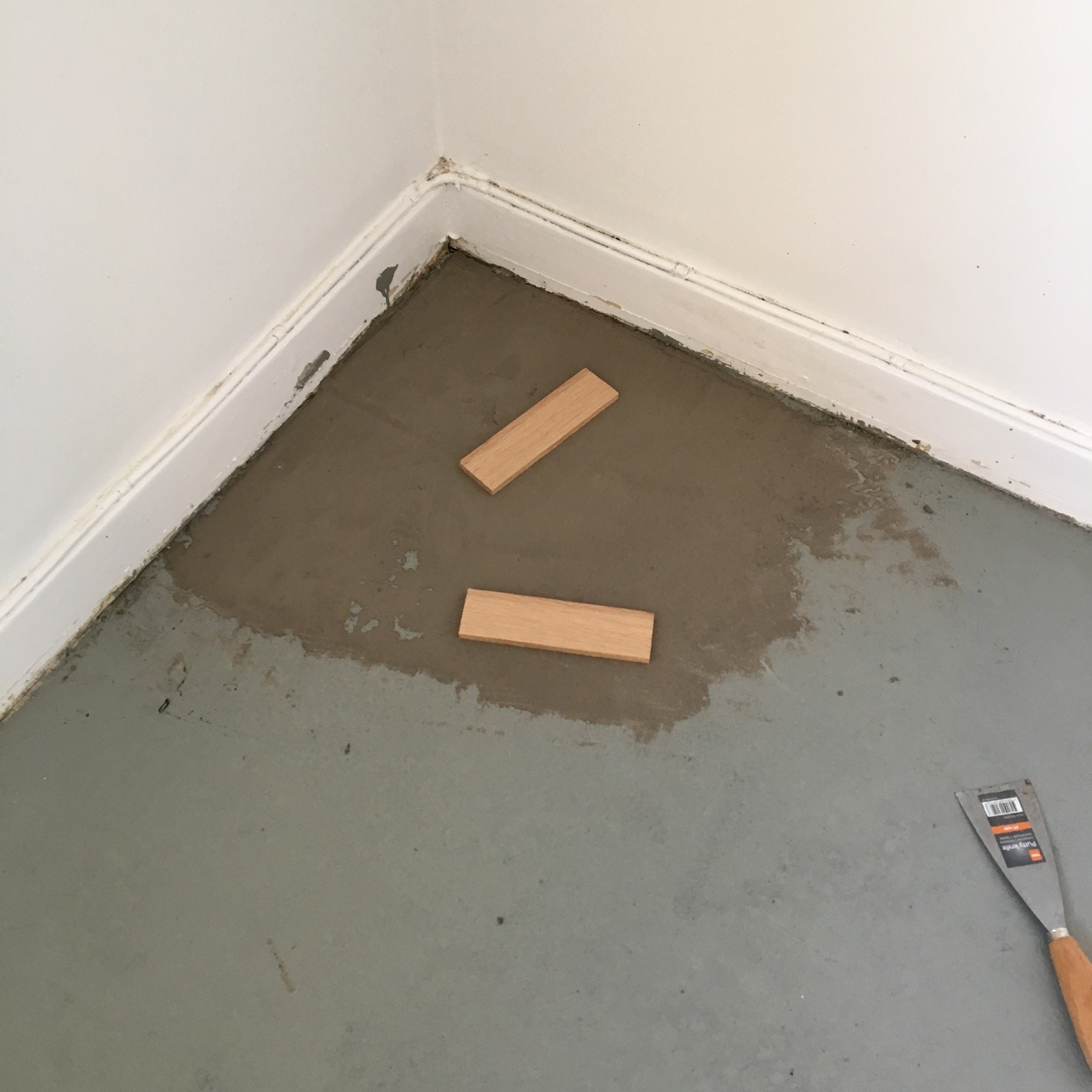

Det fanns ojämnheter. Inte stora. Sänkor på några mm här och där. Det blev ju bra, men hade varit enklare utan. Så i fortsättningen så spacklar jag upp lite. Behöver inte vara perfekt. Bara så att de lokala avvikelserna håller sig inom någon mm.
Har frågat runt men inte fått något svar.
Dags för nya tester.
Ardex 46.
Ardex 77, som egentligen är ett klister.
Vinnare på grundfärg är A77. Riktigt bra motstånd. A46 fick sämre fäste på golvfärgen.

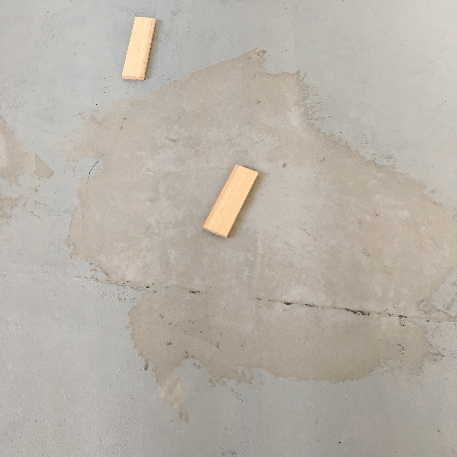

I vardagsrummet är det andra förutsättningar. Linoliummattan och lumppappen har sanerats bort vid en tidigare renovering. Sedan har plastmatta limmats på med mattlim. Troligen vinylbaserat. Är tvungen att skära loss mattan i smala remsor. Vinyllimmet sitter kvar.
Testade både A46 och A77 även där.
Omvänt resultat jämfört med golvfärgen. A77 lossnar men A46 tar med sig vinylen upp. Toppen. Då har jag användning för båda sorterna.
Spacklade upp groparna i går. Börjat lägga i dag på eftermiddagen.

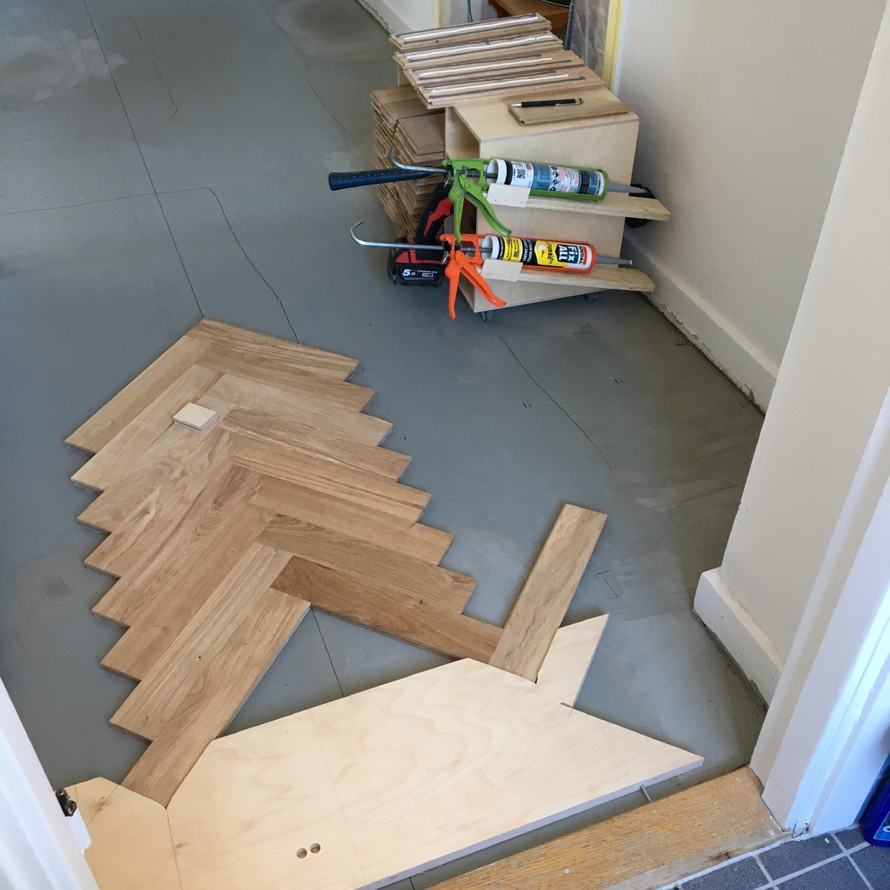

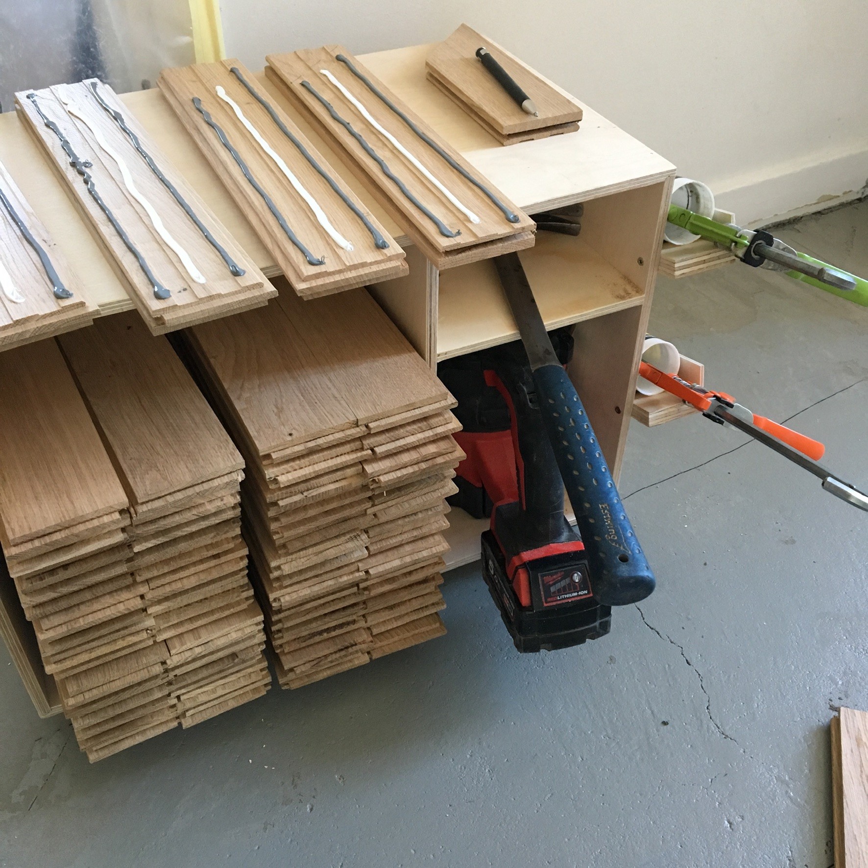

Något som jag också lärde mig var att det är irrterande att flytta runt material och verktyg hela tiden under läggningen. Har snickrat ihop en liten låda på hjul.
Den har plats för stavar till en plog. Har sorterat upp i ordning och laddat inför läggningen. Plats för dammsugare och de andra verktygen. Samt två fogpistoler. När jag lägge första plogen så drar jag snabblim i mitten på stavarna. Därmed så hoppas jag kunna gå vidare med volymläggning snabbare.
Hallen har många dörrar och jag vill att golven kommunicerar genom dörrarna. Lite pyssel med att planera. Har mätt upp hur frisen blir i alla rum för att få till det. Det får som konsekvens att det på ett ställe i hallen blir olika bredder på frisen. Funderar på att maskera övergången med en 45 gradare.
