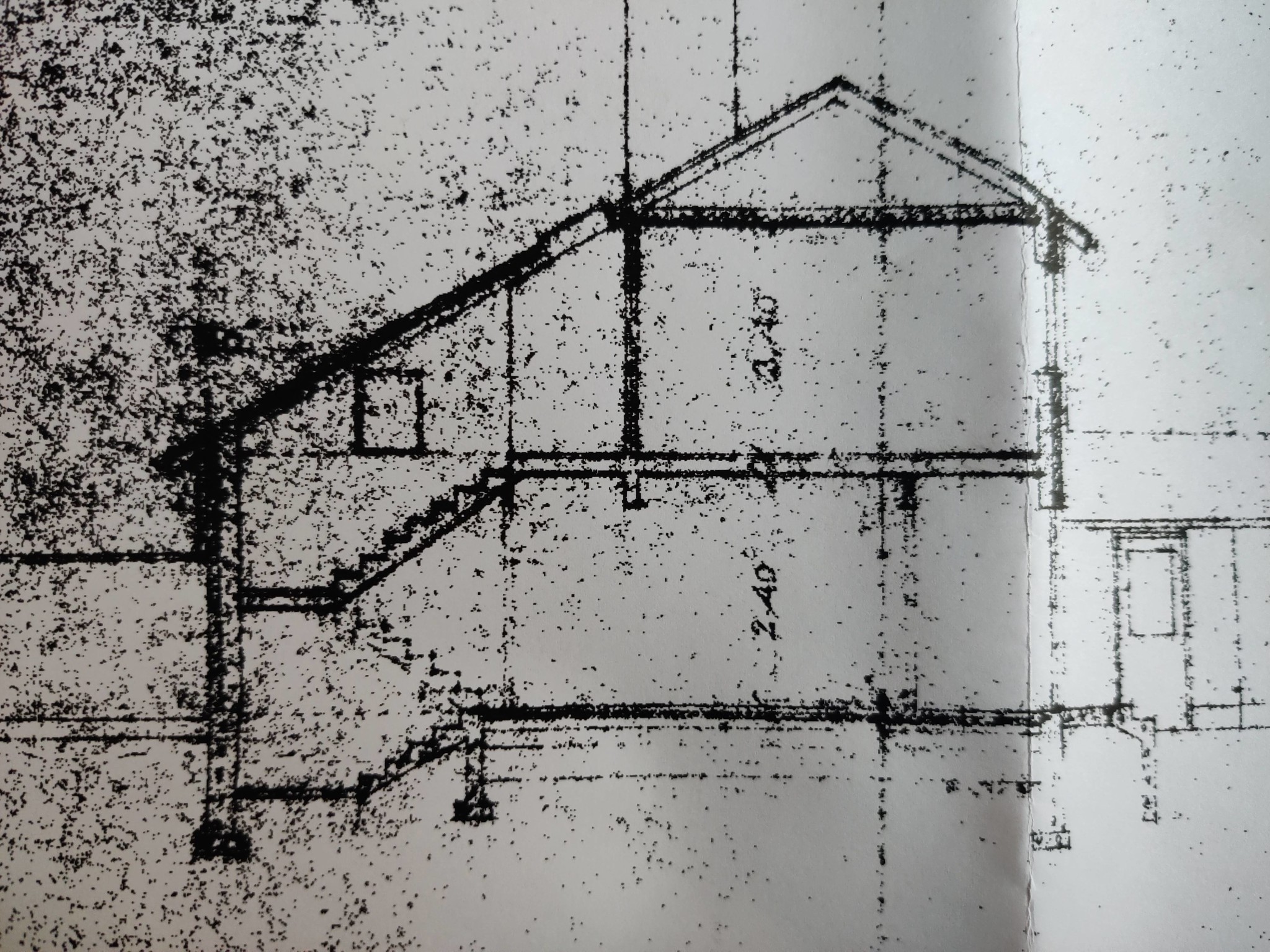

J justusandersson skrev:
Nej, originalritningar är bäst. Platta på mark kan betyda olika saker. Man behöver förstå grundläggningssättet för att kunna uttala sig med någon säkerhet.
Ska ha kopior på deras ritningar någonstans... Vet var de låg för 2 år sen, men det hjälper mig inte så mycket nu eftersom de bytt plats sen dess :sweat:
Får gå på skattjakt imorgon!
Suddig svartvit bild av en byggnadsritning med markerade bärverk och en detaljerad trappa.

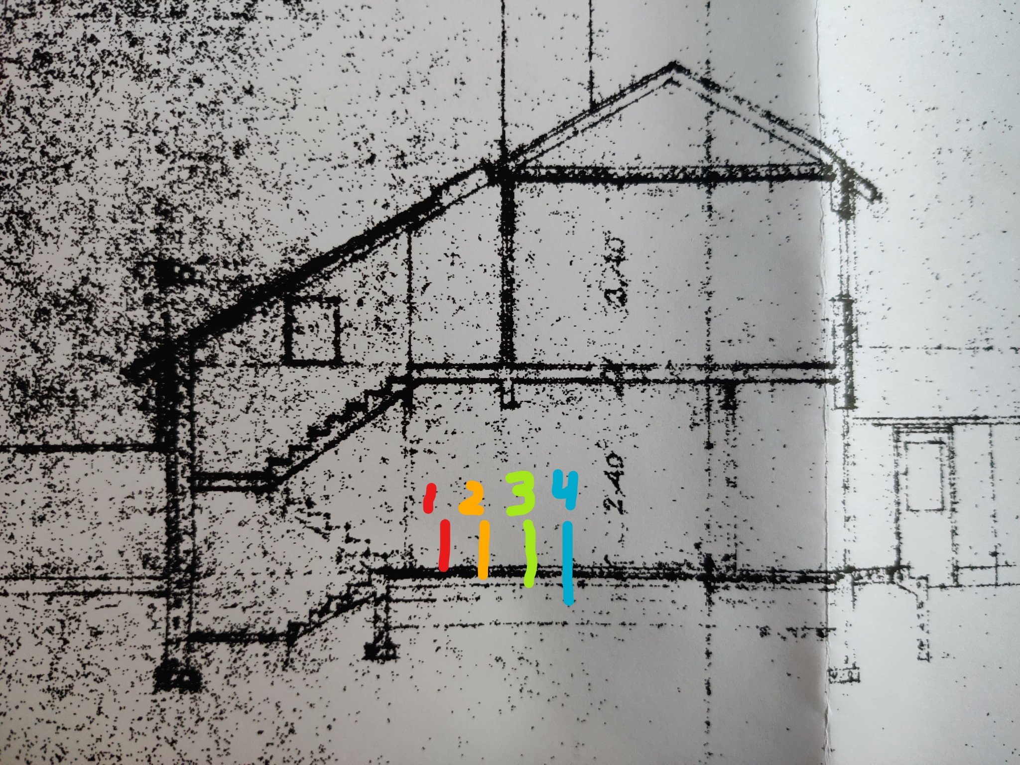

Gick på skattjakten och hittade denna.
Detta är ritningarna som skickades in till kommunen. De är dock inte helt korrekta med verkligheten då bjälken som syns på nedre plan i taket inte finns IRL, likaså halvtrappan ner under vilplanstrappan. Därmed har jag svårt att se att "kantbalk/element" eller vad man ska kalla det vid den trappan finns heller. I övrigt stämmer de nog ganska bra.
I grundläggningen/plattan kan jag se följande när jag mäter .
Svartvit bild på en ritning av en byggnad med markeringar som motsvarar de beskrivna lager 1 till 4 i trådens textinlägg.
Lager 1 = 10 cm .............................Golvbeklädnad/ytskikt??
Lager 2 = 10-15cm .........................Sula/platta??
Lager 3 = 20 cm .............................Isolering??
Lager 4 = 40-45 cm ........................Dränerande material??
Kantbalkarna/elementen går ner 1.6m och står sedan på en klack som är (BxH) 60x20 cm.
Blev du något klokare av detta @justusandersson ? :)
Lite klokare blir man kanske, men inte mycket. Grundläggningssättet är helt klart vad som kallas för utbredda plattor, dvs sulor under alla bärandee väggar. Betongplattorna som är gjutna mellan de uppmurade (troligen) väggarna som står på sulorna kan vara oarmerade. Detta liksom ordningen mellan 1,2 och 3 måste man anringen ha den tekniska beskrivningen eller en detaljritning fför att se. Jag tror att där finns isolering eftersom husen verkar vara kompetent ritade. Annars är det inte självklart med hus från den aktuella perioden. Jag skulle inte börja bila bort någonting utan att veta hur det förhåller sig. Kommunen måste ha ritningar.

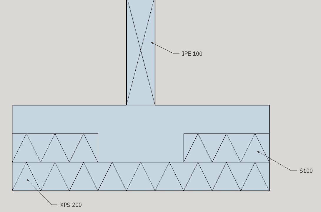

Har tsgit kontakt med en konstruktör, han menar på att 100*100 stålpelare + en hea 180 ska lösa jobbet.
Hans förslag var även att sätta balken innanför (i v-rummet) den bärande väggen, så att man kan montera upp den först och sedan bara riva väggen.
Så med den infon så kommer nästa fråga, plattan kommer behöva förstärkas under pelarna, men hur brukar normalt en förstärkt platta dimensioneras?
Jag tänker mig att det blir ett enkelt lager xps 200 och sedan ~20cm betong. Frågan är ju dock hur mycket större område än själva pelarens kontaktyta man bör räkna med?
Kan tilläggas att anledningen till varför jag undrar har att göra med att det hade underlättat med planeringen av planlösningen genom att veta hur man generellt brukar göra :)
Diagram över byggkonstruktion med IPE 100 balkar och XPS 200 isolering.
Såhär menar jag :)
