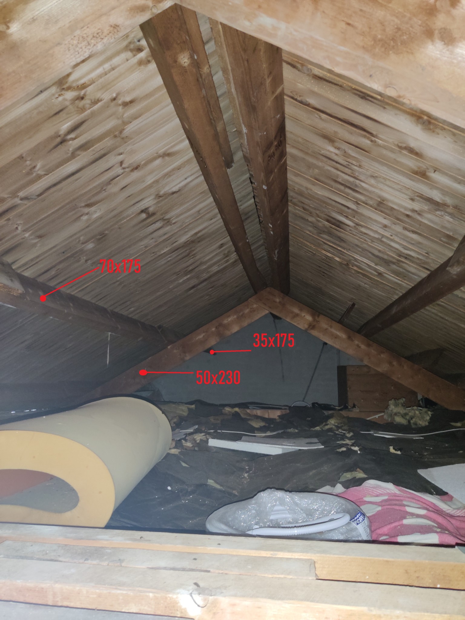

Det var originellt med åsar. Det kan man inte se på sektionen. Vad är avståndet mellan takstolarna och vilka dimensioner har åsarna? Man ser ju vad mycket rejälare det tumdimensionerade virket är. 50x200 är mycket bättre än 45x195.Din uppmätning visar att hjärtväggen i bv eller dess ersättare, gör bäst i att ligga kvar i sitt ursprungliga läge.
Nu ska vi se om jag hänger med i begreppen, annars kan det vara bra att lära sig! Och ja, det är en minst sagt originell konstruktion!J justusandersson skrev:Det var originellt med åsar. Det kan man inte se på sektionen. Vad är avståndet mellan takstolarna och vilka dimensioner har åsarna? Man ser ju vad mycket rejälare det tumdimensionerade virket är. 50x200 är mycket bättre än 45x195.Din uppmätning visar att hjärtväggen i bv eller dess ersättare, gör bäst i att ligga kvar i sitt ursprungliga läge.
Ritade upp måtten på bilden, men om jag inte är helt ute och cyklar så är det följande. Takstolarna är 50x230.
Måtten är Vägg ----- 2300mm ------- takstol ---------3900mm----------takstol---------2500mm-----vägg
Så åsen (alltså de som går mellan takstolarna och ser ut som en sorts avväxling?) är på den långa sträckan 70x175 och på de korta sträckorna 35x175.
När du säger åsar, innebär det att det är en sekundär bärande konstruktion?

Pelarna som går ner, alltså den bärande delen på ovanvåningen är 90x115 om jag inte missminner mig

Åsar kallar man de längsgående bjälkarna som vilar på takstolarna och som utgör en sekundär bärande del av taket. Det var den vanliga takkonstruktionen i gamla timmerhus. Då vilade de på timrade mellanväggar. Takstolar förekom bara i slott och herrgårdar. Det kan vara så att man valt den lösningen här för att underlätta för byggandet av takterasserna.
Tyvärr måste man se hur hela den bärande stommen fungerar för att kunna beräkna taklasternas inverkan på en eventuell avväxlingsbalk. Det är ett ganska intressant hus. Absolut ingen dussinvara.

Jag förstår!J justusandersson skrev:Åsar kallar man de längsgående bjälkarna som vilar på takstolarna och som utgör en sekundär bärande del av taket. Det var den vanliga takkonstruktionen i gamla timmerhus. Då vilade de på timrade mellanväggar. Takstolar förekom bara i slott och herrgårdar. Det kan vara så att man valt den lösningen här för att underlätta för byggandet av takterasserna.

Det verkar som du säger finnas en del att räkna på, men att riva den känns ändå inte som en superkomplicerad åtgärd utifrån bollandet med dig

Jag ser inga principiella hinder, när det inte är fråga om att byta läge. Du måste ordna pelarupplag i bottenbjälklaget och ta fram alla fakta som krävs för att dimensionera avväxlingsbalken. I vissa delar av Skåne är inte snölasterna så stora. Fast i gengäld kan det blåsa mycket. Ingenstans i Sverige har jag frusit så mycket som i Skåne...

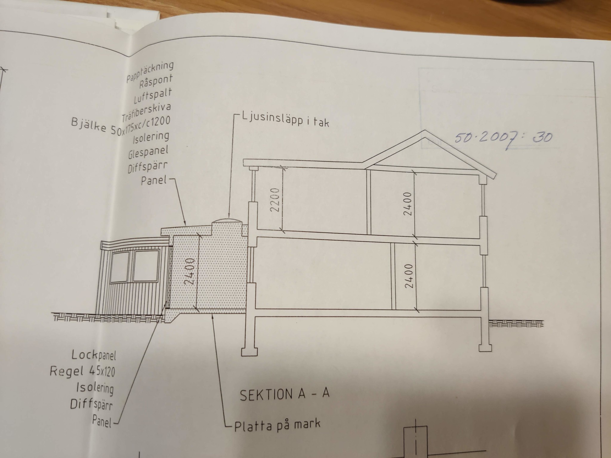

Kan du inte visa en sektionsritning så man kan se hur huset är grundlagt?
Jag har inga egna ritningar, utan får förlita mig på mina grannars.
Den ena grannens ligger i inlägg #1. Grannen bredvid hen har också sökt bygglov, och deras sektion ser ut såhär:
Det är dessvärre det bästa jag har att utgå ifrån. Hade förstås kunnat snacka med mina grannar vägg i vägg imorgon då jag vet att de har originalritningar, dessa är dock inte de som gällde vid byggnation utan ett lite tidigare utdrag, förslagsritningar.
Vad jag kan måtta upp på den ritningen jag bifoga här är att plattan skulle vara 25cm tjock.
På bilden i inlägg #1 mäter jag istället upp att det är 20cm isolering, 10cm platta och sedan uppreglat 10cm. Nu vet jag dock att golvet inte är uppreglat i hela huset utan endast i vardagsrummet.
Så ingen av dem känns riktigt tillförlitliga...
· Blekinge
· 10 117 inlägg
Nej, originalritningar är bäst. Platta på mark kan betyda olika saker. Man behöver förstå grundläggningssättet för att kunna uttala sig med någon säkerhet.
