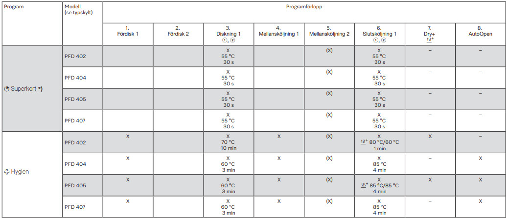

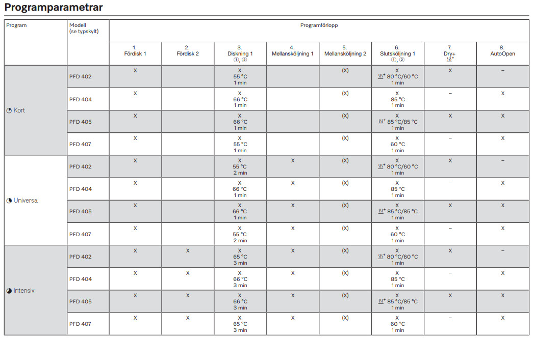

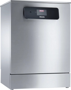

Sån här funkar väl, Miele PFD 40x. Standardmått men 3-fasanslutning. 30 sek + 30 sek i kortaste programmet är snabbt jobbat.Alfredo skrev:
Det är dock inte 60° särskilt länge så några mängder bakterier tror jag inte dör i det programmet dessvärre.T TheGame skrev:
Rekommenderar att riktiga längre program blir ch undvika snabb.

Om du vill döda alla bakterier på disken, dvs. sterilisera den, så behövs det väl typ 120 grader i 20 minuter.F Festlund skrev:
Men annars så är det ju diskmedlets roll att få bakterierna att släppa från ytorna och sen spolas ut.
Restaurangdiskmaskiner behöver sällan diska intorkat smuts, oftast är det på tallriken fortfarande blött.och rinner av bara man spolar på det.Alfredo skrev:
I min ungdom jobbade jag som diskare på färjan Stena Scandinavica mellan Göteborg och Kiel, där behövdes det nästan aldrig diskmedel, det var riktigt hetvatten bara.
Hehe nej. Så länge det blir rent så är inte dina rekommendationer nått jag kommer överväga, ogillar att maskiner ska gå i timmarF Festlund skrev:
Det blir rent, det går snabbt. Kört detta i många år 🙂👍
