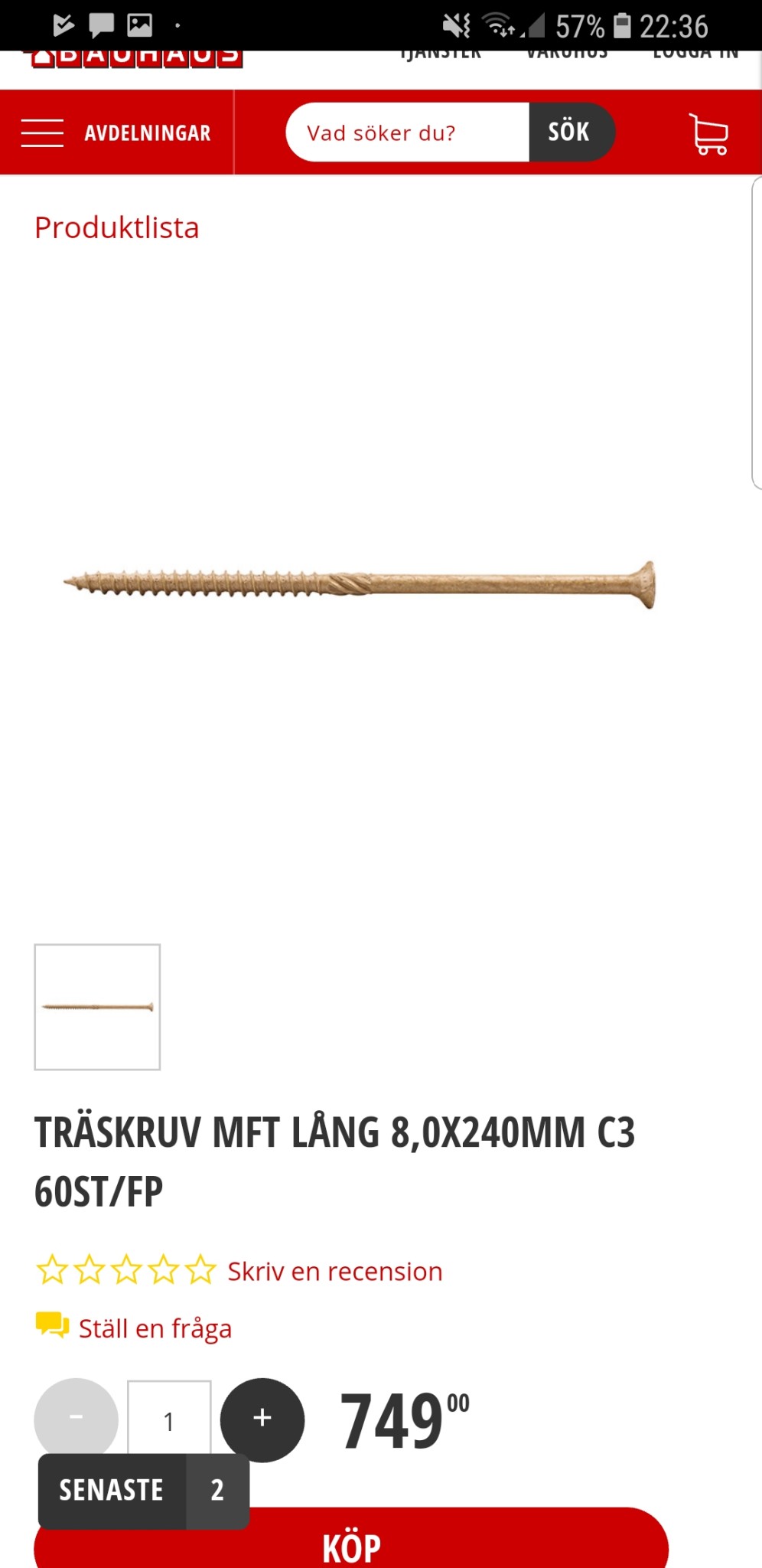

Det tänkte jag kollat med den lokala bygghandeln men min första idé är att dra långa skruv och skråa in de i stolparna.johel572 skrev:
Vinkelbeslag eller spikbläck blir ju inte speciellt snyggt. Kanske dra extremt långa skruv från balk rätt ner i stolpen? Här du nån idé?

Spikbleck är bara till för osynligt montage. Bäst och snyggast är kraftiga (minst 5 mm tjocka) järn som man skruvar igenom både i balk och i stolpe. Kan kräva ett besök hos en smed eller mekanisk verkstad.

Skruva ovanifrån är inte att rekommendera?

Det ska se snyggt och avslutat ut. Skråskruvning är också bara till för dolda situationer. Balken skall fixeras vid stolpen i sidled och så den inre kan lyfta. Sugkrafter på altantak kan bli avsevärda. Det jag brukar rekommendera är till funktionen ett spikbleck, fast i kraftigare material och med mycket färre hål. Det ska tåla att synas.
