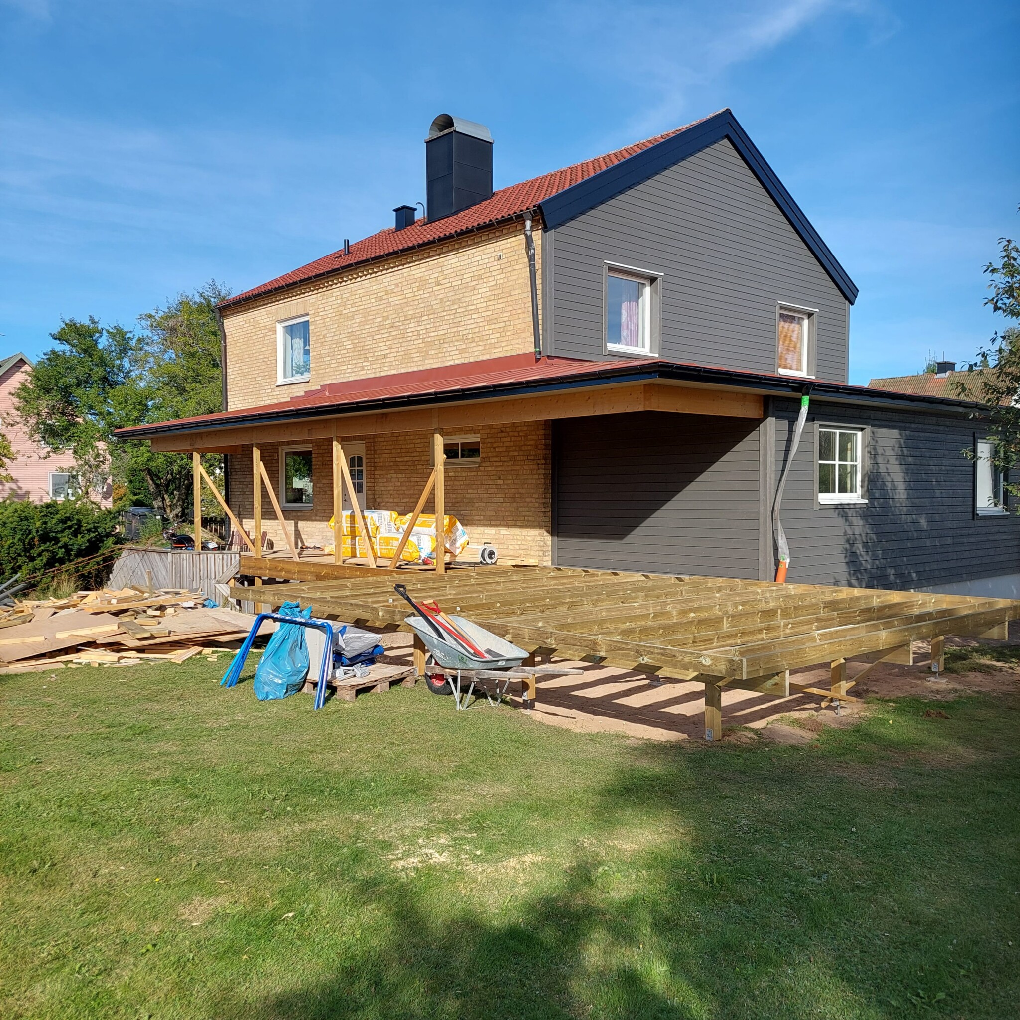

Amerikansk veranda
Jag kommer använda 42x180 främre bärlina som ställs på urjackade (som ett L) 90x90 limträstolpar. Så det blir som en hylla de kan ligga på.P Pappa1986 skrev:
Funderar på att antingen fästa ihop bärlinan med stolparna med två genomgående bult eller två vanliga kraftiga skruv från var sida. Skruv blir lite snyggare men genomgående kanske starkare.
Ok. Själv tycker jag det blir snyggare att köra likadabt mått på främre bärlinan som stolparna. Då slippen man jacka ur mm.V Villa1949 skrev:Jag kommer använda 42x180 främre bärlina som ställs på urjackade (som ett L) 90x90 limträstolpar. Så det blir som en hylla de kan ligga på.
Väldigt fin veranda ni byggde! Är denna på södersidan? Hur upplever ni ljuset inomhus nu sen taket kom upp?P Pappa1986 skrev:Då börjar mitt projekt närma sig sitt slut. Innertak ska fixas och det ska målas på spinhuvuden mm och även en gruva på andra sidan ska göras men i det stora hela så är det färdigt. Lägger upp en dyster bild på innan projektet drog igång.
Stort tack till alla här inne som hjälpt mig och kunnat svara på mina frågor, speciellt "justus andersson".
Ha det gott nu ute i värmen
Före
Efter
[bild] [bild] [bild]
Tack. Detta va på den östra sidan. Eftersom det va på östra sidan så va det ingen fara då solen går upp där och gick snabbt runt till södra sidan och ska även tillägga att vi hade andra fönster i de rummen, både södra och norra sidan.J Johannaelienor skrev:
