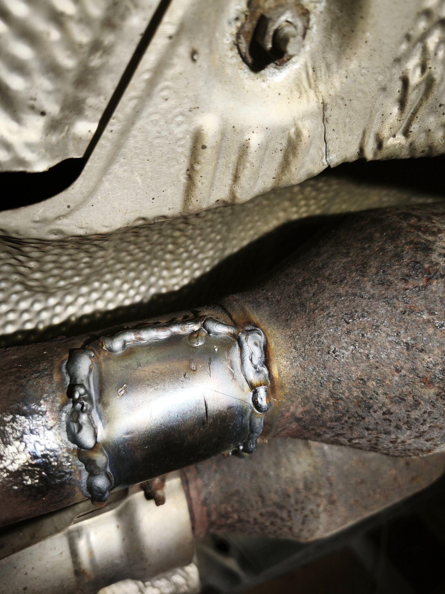

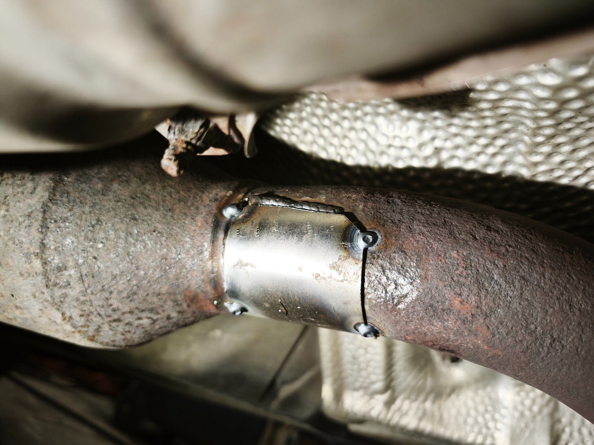

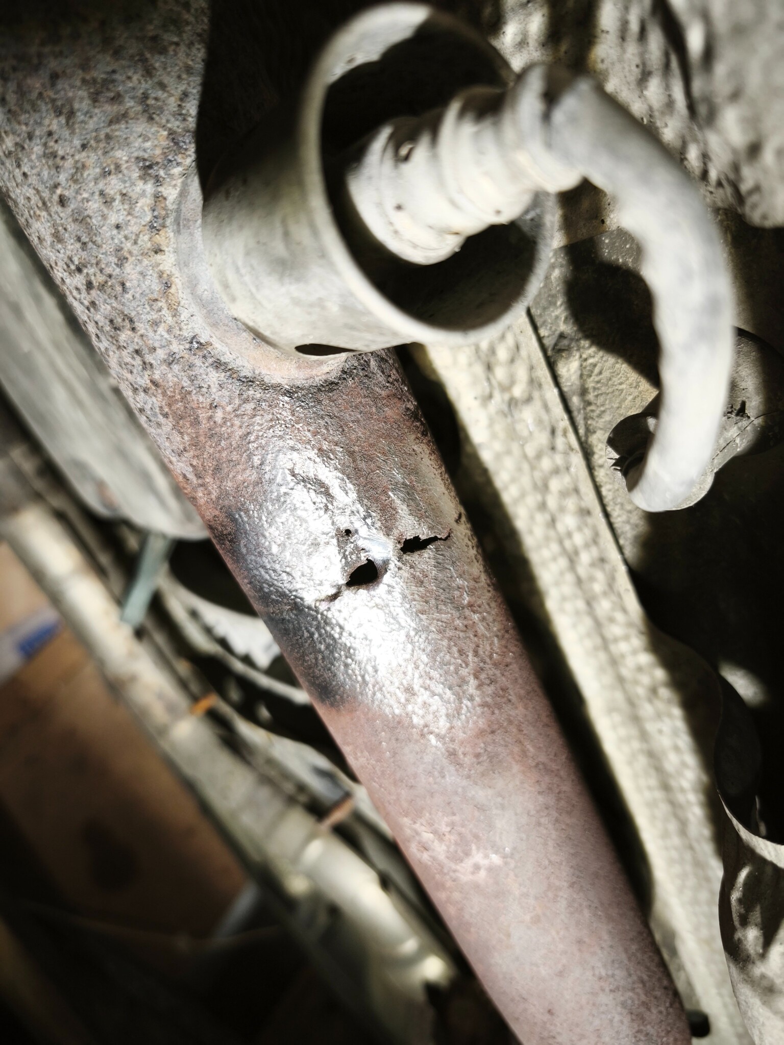

Lagar hål i avgassystemet, men hålen var efter 2a lambdasonden, undra om det kan påverka avgasvärdena ??
Inga vackra svetsar, gasen håller på att ta slut i svetsen, den vill ha 16 bar för att svetsa snyggt, bara 12 kvar i tuben ☹️
Var hittar man svetsgas en påskhelg.
Nej inte avgasvärdena för motorn regleras av första sonden, men teoretiskt finns det ju en risk att den andra mäter lite fel (och ger felkod på katten) men jag gissar att det är högst osannolikt.Isakare skrev:
Julas Argonmix motsvarar Air Liquide ARCAL FORCE.Isakare skrev:
Du kommer att åka på en flaska på Jula med så det blir inte direkt en billig lagning. Kanske bättre att vänta ett par dagar och byta flaskan på Air Liquide istället?
