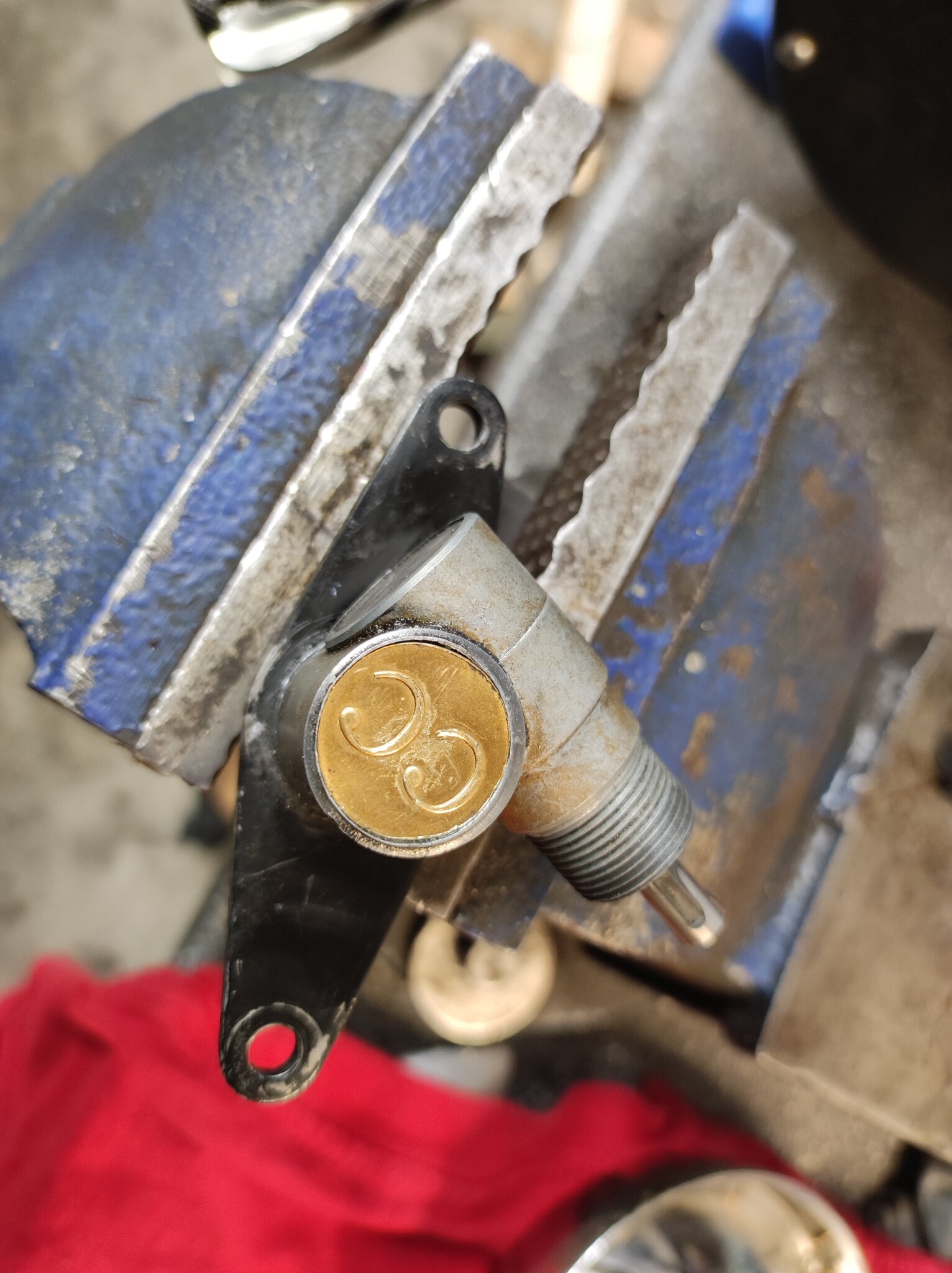

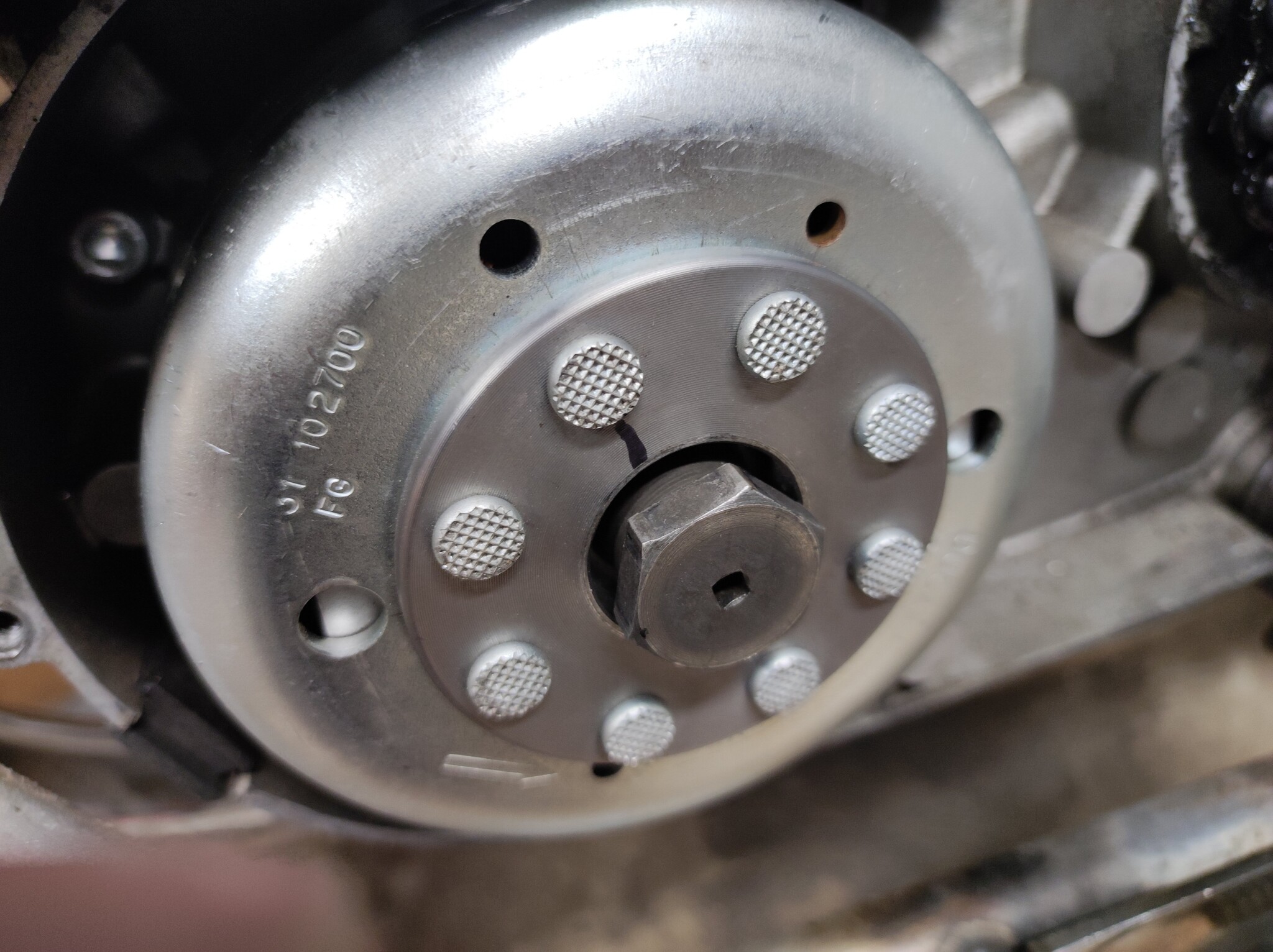

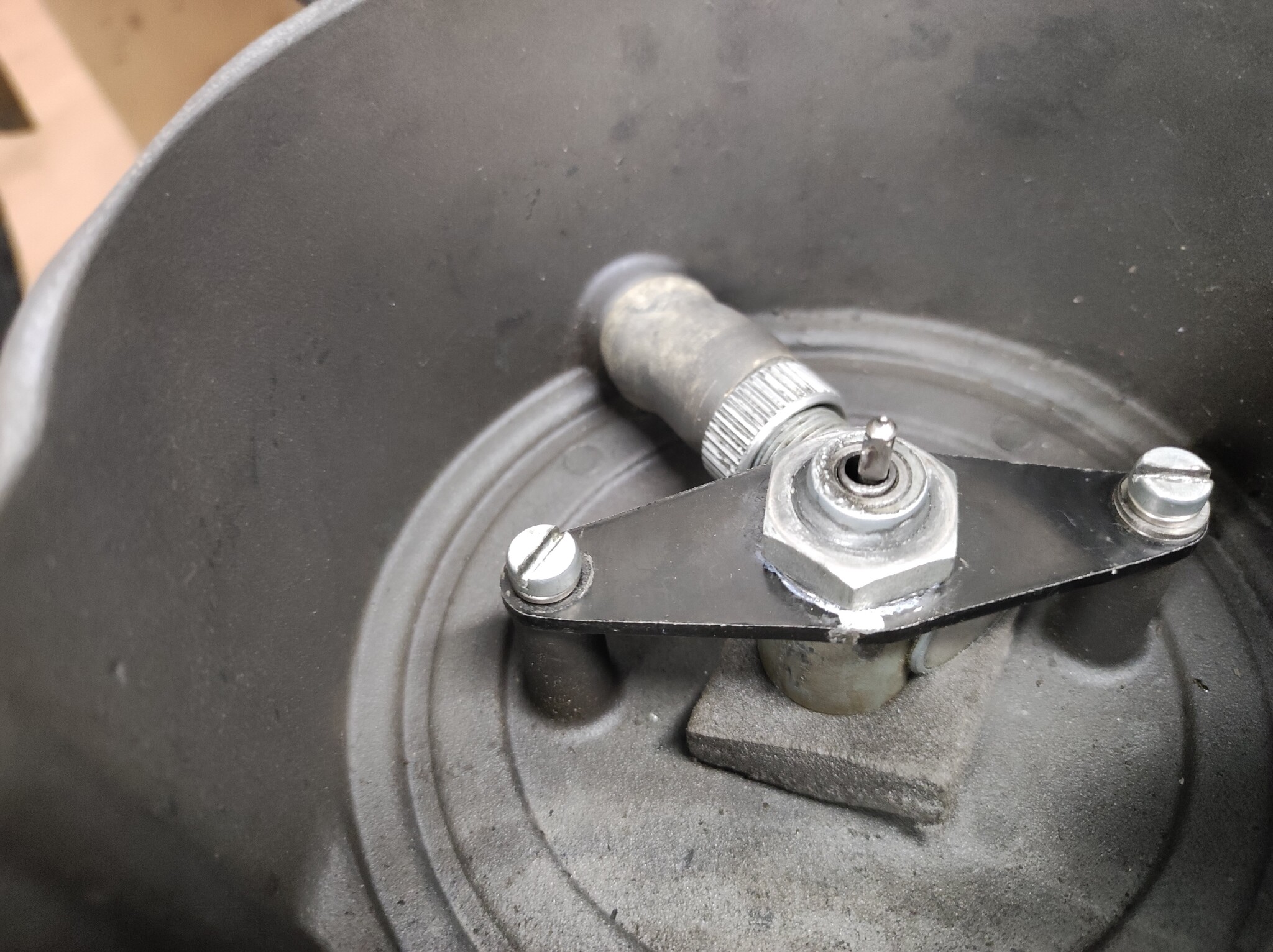

Moppen jag köpte Àr utrustad med analog varvrÀknare som inte fungerade efter tidigare Àgare bytt tÀndsystem.
Visade sig att ett lock pÄ givaren saknades, den drivs av svÀnghjulets mutter som har ett litet fyrkantigt hÄl.
Locket skulle vara 18 mm, det bÀsta jag hittade var en gammal tvÀttpolett pÄ 19 mm.
Med en dĂ„res envishet slipade jag ner den till 18 mm sĂ„ den gick att knacka ner med god precision, och varvrĂ€knaren funkar 🙂
En analog varvrÀknargivare med en gammal tvÀttpolett slipad till 18 mm i ett skruvstycke.
NÀrbild av mopeddel med svÀnghjulsmutter och monterad tvÀttpolett som anvÀnts för att reparera varvrÀknargivare.
NÀrbild av en mopeds svÀnghjul med mutter, en tvÀttpolett anvÀnds som lock för att reparera en varvrÀknare.

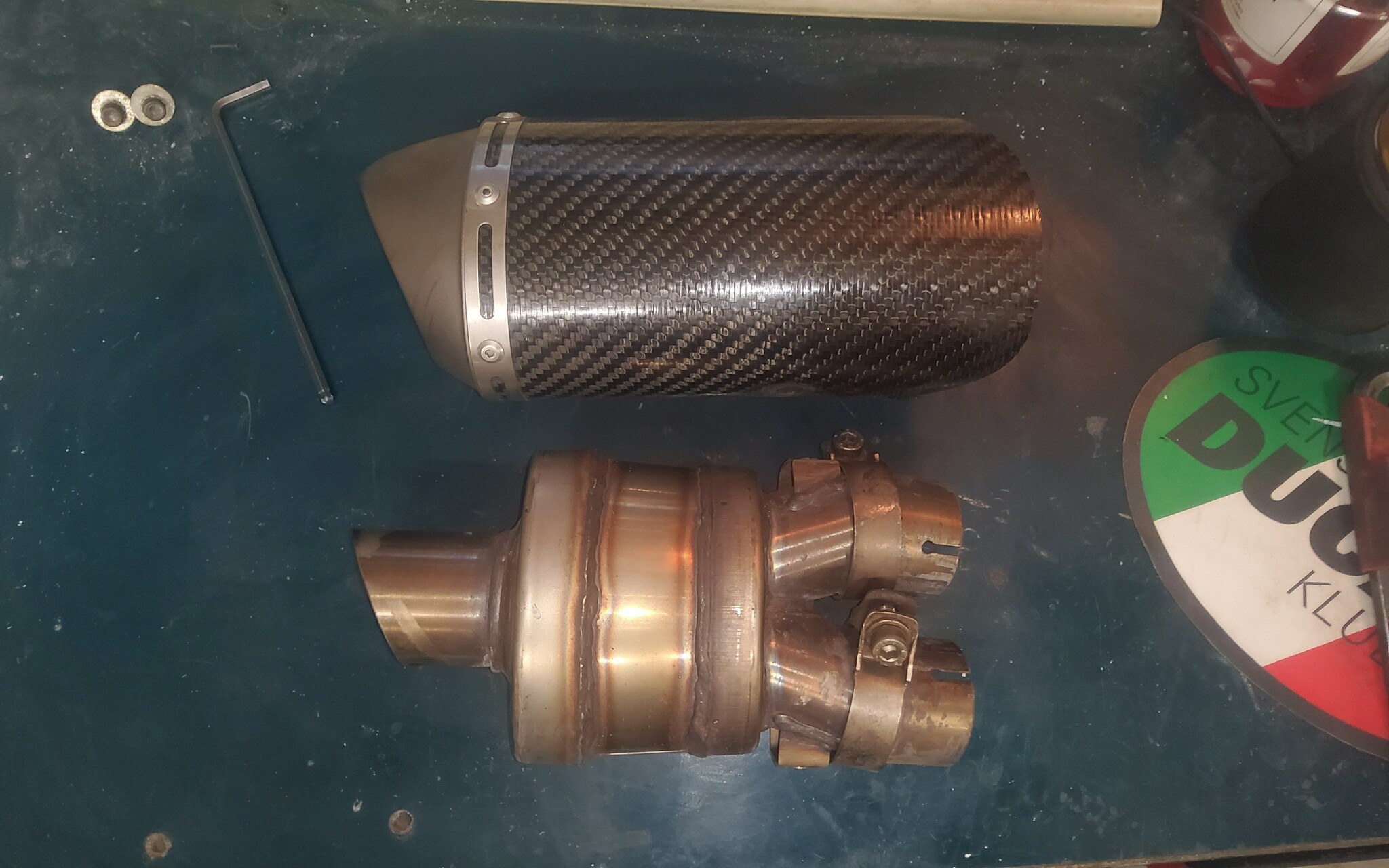

PÄ tal om ljuddÀmpare LjuddÀmpare med kolfiberhölje och metallkomponenter ligger pÄ ett bord bredvid verktyg och en Ducati-logga.
Inte dÀmpar den sÄ mycket, jag tror katten dÀmpar mer, men den brinner upp sÄ sakta pga min mappning
