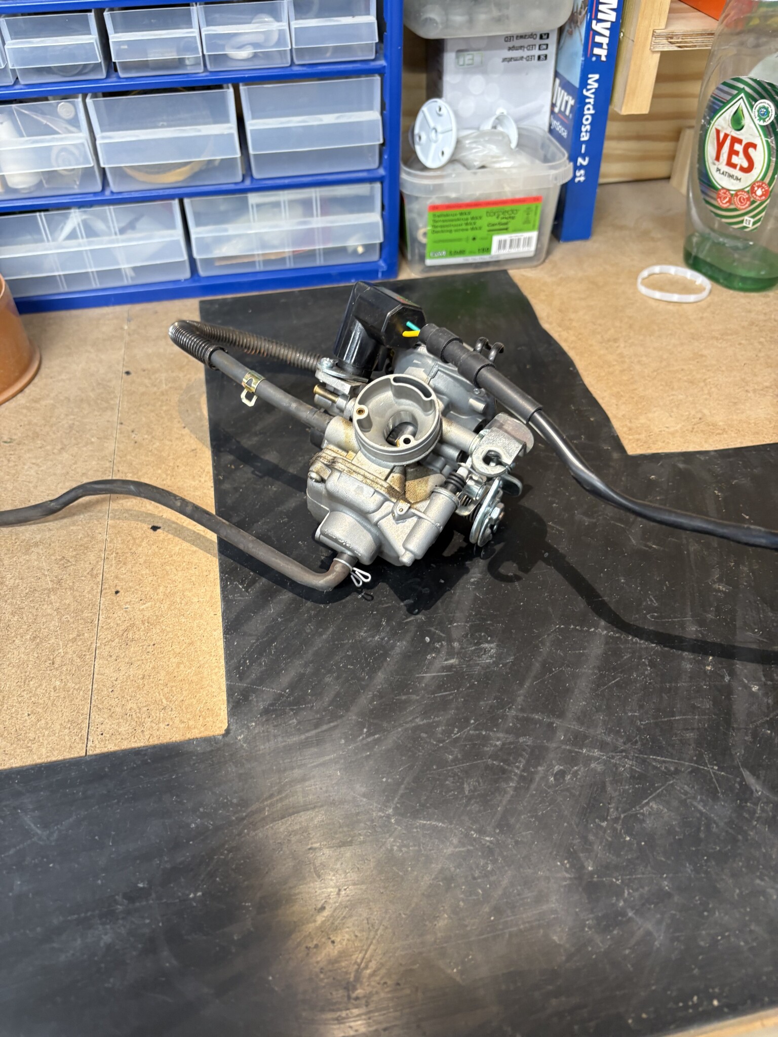

Låter ju som skit i munstycket, har du kört tanken tom något?
Den där moppen har gått tom flera gånger med dottern bakom styret så så kan det vara. Nu har jag ju sugit ut allt och har bara ny bensin och tanken ser ren och fin ut invändigt. Men det kan ju ha kommit skräp tidigare.
Tycker dock som du att det lutar åt skräp. Det känns ungefär som att den kör slut på soppan i flottörhuset sedan stannar den.

Om den inte varit igång på några år är väl risken stor att nålventilen kärvar. Eller att det har bildats avlagringar på den eller någon annan stans.
MathiasS
Den har rullat enstaka gånger senaste två åren och då gått sämre och sämre. Behöver städa bänken i garaget så att jag har någonstans att jobba med förgasarn.....
Har du provat med tanklocket av? Det kan vara stopp i lufthålet.
Jepp, ingen skillnad.
Fotografen
Bara för att utesluta tanken och bränsletillförseln kan det vara idé att ha en separat bränsletillförsel och testa. En flaska med soppa och annan slang direkt till förgasaren.
Men, det låter som det du redan är inne på att det är förgasaren.
Jag har kört med vakumventil/beänslekran ansluten till insuget (för vakuum) men låtit det rinna till en flaska istället för till förgasaren, så jag vet att tank och vakumventil är ok och att det flödar fram till förgasaren.
Då kör vi!
En isärplockad förgasare placerad på en arbetsbänk i ett garage eller verkstad, omgiven av förvaringslådor och rengöringsprodukter.
Det mesta isär, inget uppenbart fel.
Isärtagna motordelar på en arbetsbänk med verktyg i bakgrunden.
Nu funkar det. Dubbelfel tror jag:
  1. smuts i lågfartsmunstycket, i övrigt väldigt rent i förgasaren
  2. Hävarmen som verkar på accelerationspumpen (en vipparm somsitter utvändigt mellan gasspjäll och pump, se film) hade kärvat fast.
Båda dessa fel borde ge samma symptom, samma som jag haft problem med.
Motorn har nu också en förhöjd tomgång vid kallstart vilket indikerar att autochoken fungerar igen.
Trots att detta är en kinamoppe så sitter det faktiskt en Dellorto-förgasare på denna, det fövånade lite.
