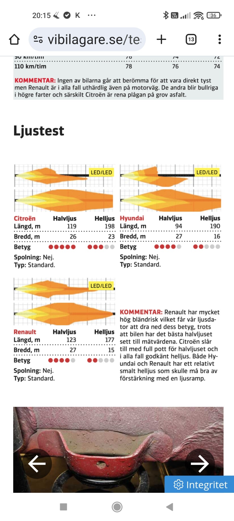

Vi pratade ljus och bländning tidigare.
Lånat en bild av Tidningen Vi Bilägare, det är inte konstigt att vi uppfattar vissa bilar som mer bländande.
Kolla in ljusbilden halvljus på Renaulten och jämför med de 2 andra.
Bilen har ju i princip ingen asymmetrisk ljusbild.

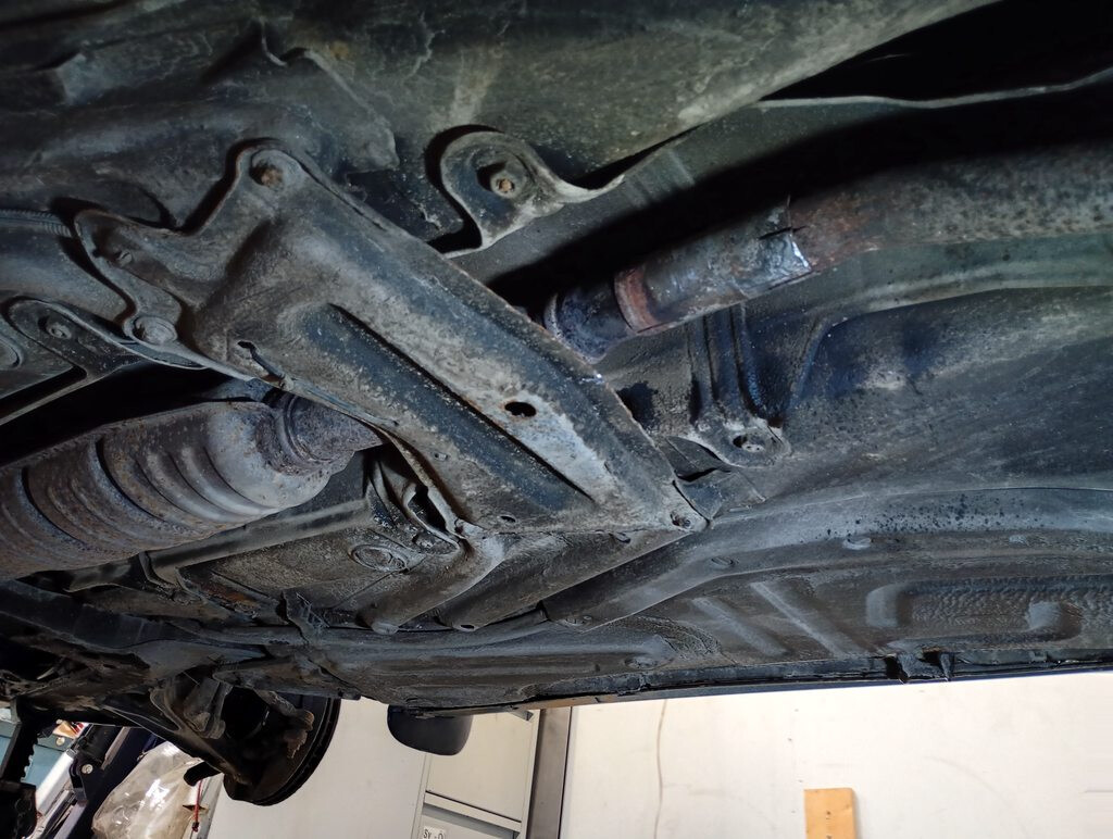

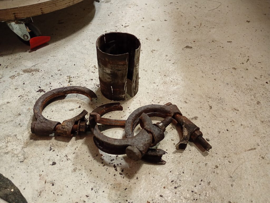

Fixat avgasröret på Volvon, på ett ställe. Sen jag köpte den har jag hört den läcker där ungefär mitt under bilen. Det fanns en reparation där som var lite udda, två rör ovanpå varandra och det ville inte hålla tätt.
Allt var fastrostat så jag fick kapa bort det, alla klämmorna och det kortare yttre röret
Det inre röret lämnade och man ser orsaken till två lappningar, vet inte vad som hänt, ser ut som nån ska klantat sig med en kapskiva eller nåt.
Men jag fick det ersatt med en längre skarvmuff, monteringspasta användes såklart.
Nu ska hela sista delen av avgasröret bytas från bakaxeln och bak också. Blir ett riktigt lappverk.
