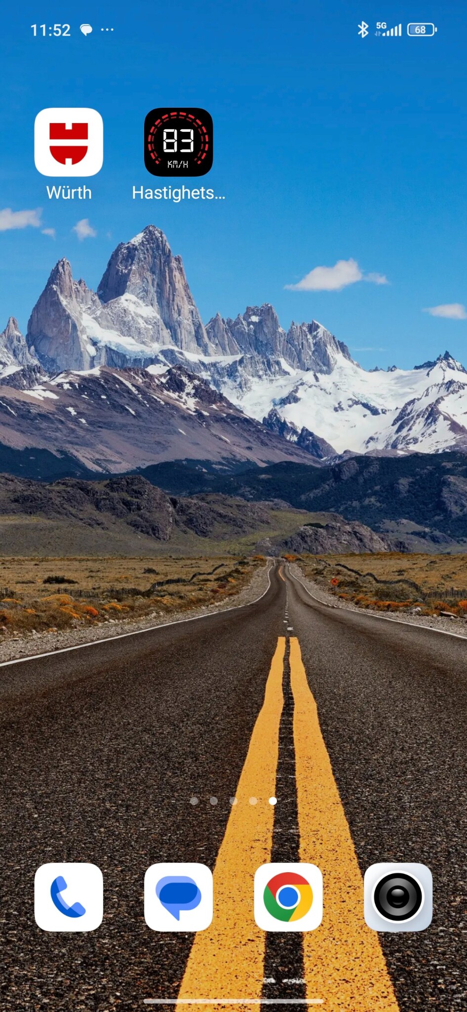

Isakare Isakare skrev:
Har hittat en bra gratis hastighetsapp, haft flera andra där reklamen förstört genom att ploppa upp när man minst vill, men på denna är reklamen minimal, appen startar upp på nån sekund.
Finns troligtvis bara till Android, kompis lyckades inte hitta den på sin iFån.
[bild][bild]
Vad heter appen?
Hastighetsmätare som flera andra, men så här ser ikonen ut.
Mobilskärm med appar; bakgrund visar landskap med rak väg som leder mot berg och klarblå himmel.

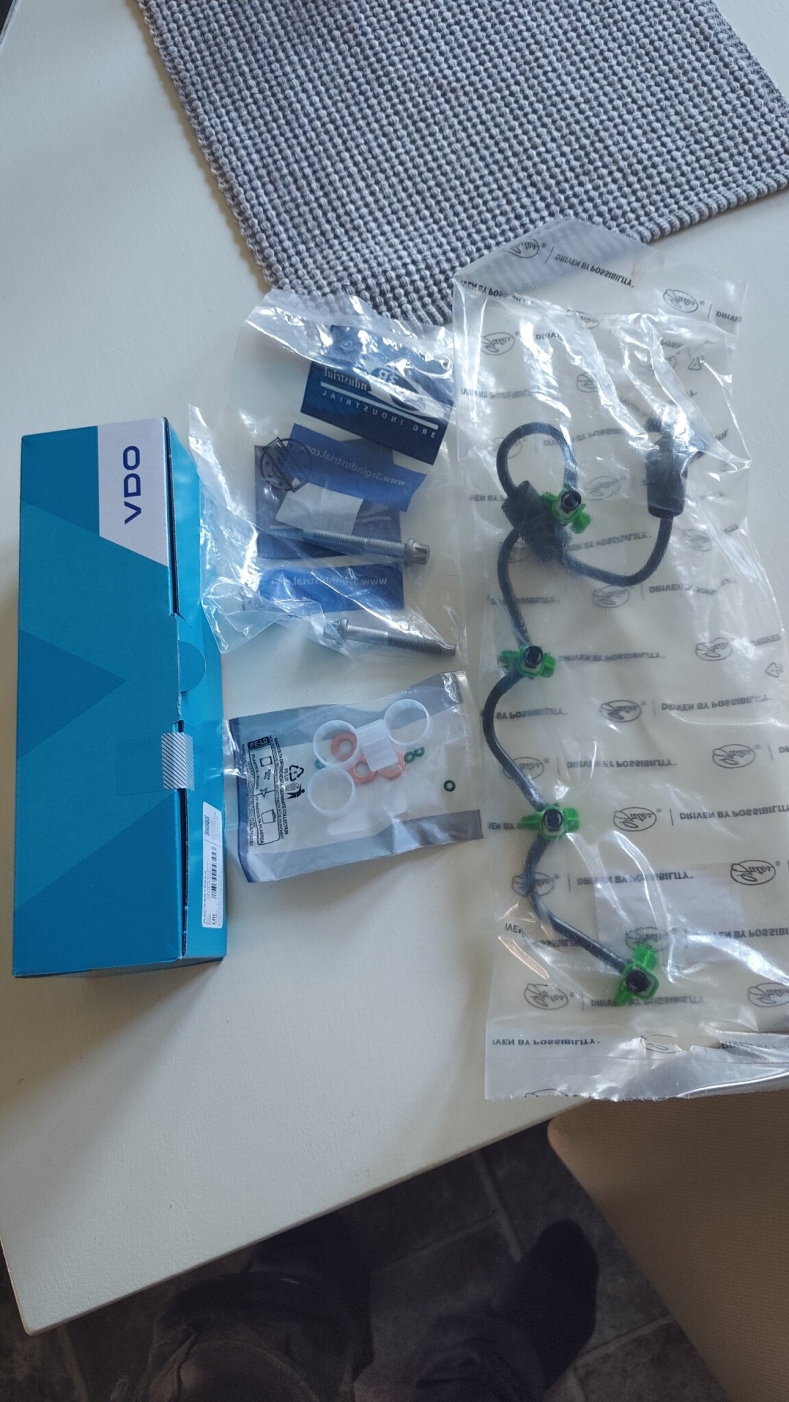

Blev retur på spridarna till Injector Hero då dom inte höll måttet.
En ny spridare, styrningar o-ringar bultar och en ny returledning från aeromotors.
Bild på ett bord med flera mekaniska bildelar i plastförpackningar och en blå låda märkt VDO.
Får jag det inte att fungera som det ska nu så vet jag inte vad jag ska göra...
Bytte plats på spridarna och felet följde med den renoverade spridaren.
Korrigeringsvärdena på spridare 1-2-4 ligger på 0.6-0.7 och den renoverade 1.899 och felkod på att den spridaren ger för lite soppa.
Har varit in på uppdatering av ECU, bilen hade original ecu mjukvara från den var ny.
